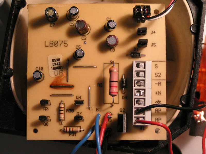

(#) hggh hozzászólása Ápr 17, 2010 /
Egy kép a sziréna panelról.

(#) soda hozzászólása Ápr 30, 2010 /
Kaptam egy kültéri akkus szirénát, de sajna semmi rajz nincs hozzá, bekötése nem tiszta nekem..
mellékelek róla képet is..
Ha minden igaz, ez valamilyen DSC sziréna, igaz?
Ha adok rá az akku helyére 12V-ot, nem csinál semmit.. egy mA nem sok, annyit sem vesz fel.. Nem villog, nem vinnyog.. Tamper kapcsolót benyomom, akkor is csend van..
Mi ennek a bekötése?
(#) hggh válasza soda hozzászólására (») Ápr 30, 2010 /
Parancsolj, ez a sziréna használati útmutatója Bővebben: Link
(#) soda válasza hggh hozzászólására (») Ápr 30, 2010 /
Nagyon köszönöm!
