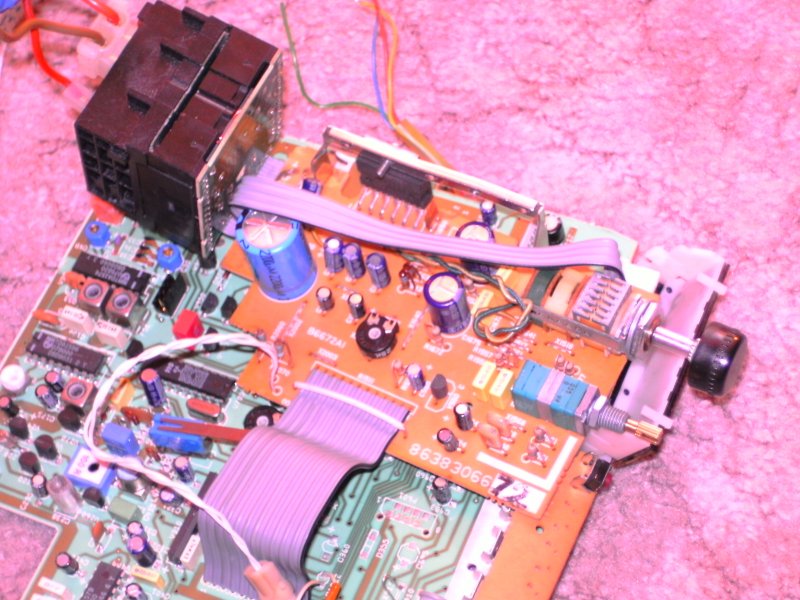

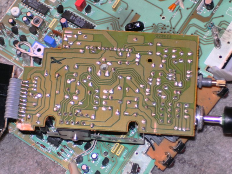

Üdv.-Van egy autó rádióm.Nos van a végpanel egy TDA 2005-ös IC van benne.A táp 12v.mivel autó rádió.A kérdés a végfoka felé 11 kábel megy ezek közül melyikre kell kössem a bemenetet?Ja majdnem elfelejtettem 4 csatornás.Mivel sima erősítőt akarok belőle.
Szerinted ennyi infó után, látatlanba, hogy tud bárki is segíteni neked?
Bocs.Mondjátok hogy mit akartok róla tudni és írom.
A legjobb az lenne, ha tennél fel róla jó minőségű képet. Másrészt a TDA2005 csak sztereó, tehát ha 4 hangszóró volt rá kötve, akkor az csak 2-2 párhuzamba kötésével volt megoldva.
Egyébként az IC 1-es és 5-ös lába a két bemenet, ezek előtt pedig valószínűleg van 1-1 csatolókondi. Na azok elé kellene bekötnöd a jelet. De biztosabb lenne egy kép alapján, mert az is lehet, hogy nem csak egy sima csatolókondi van a bemenetén, és nehogy véletlenül valamit elköss.
íme a kép(ek)
A másik kép 2,01mb De ha ez nem elég akkor csinálok másikokat.
Tehát itt a hangerőszabályozó is azon a panelon van
jó lenne egy kép a másik oldaláról is, csak arról a panelról, amin a végfok van.
Bejelöltem, hogy melyik a két jel bemenet, illetve melyik a közös GND.
Jólett.Mégegyszer köszi.különben ajánlom mindenkinek nem lehet megmondani hogy 20w
