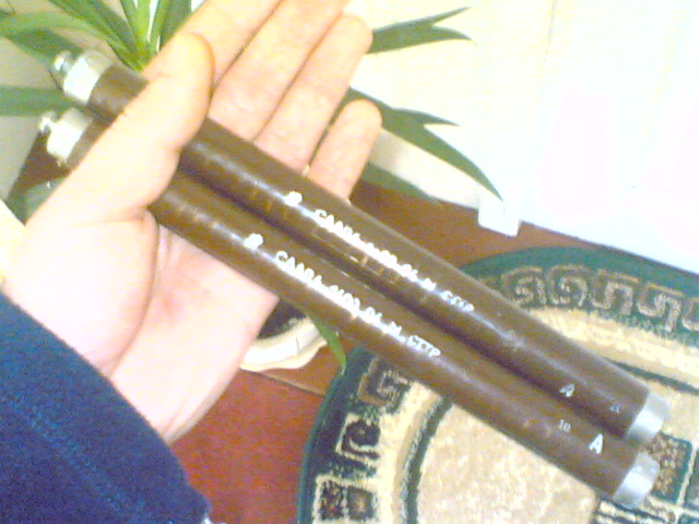

Én úgy tudtam,hogy a röntgen gépekbe 70kV körüli feszt használnak,legalábbis az elektron csövesekben biztos,ugyanis állitólag az elektron csövek 30kV fölött kezdnek el sugározni, épp van egy ilyen csövem és 150kV-ot bIr,amúgy még két orosz”СДЛ0,4-1600 04”tIpusu szelén diódám is van röntgen gépből,ezek viszont 160kV,és 400mA-ig terhelhetők egyenként,teszek is fel képeket róluk hátha valaki találkozott már velük.

(#) Laslie74 válasza Hodinka hozzászólására (») Ápr 18, 2010 /
A szelének már valószínűleg csak dísznek jók mivel még álltában is öregszik, de az az egyenirányítócső még jó lehet kísérletezésre.

(#) Hodinka válasza Laslie74 hozzászólására (») Ápr 23, 2010 /
A szelénekről tudom hogy nem a legjobbak,hát ez van sajna,ellenben kipróbáltam őket 50kV környékén és még jóknak bizonyultak.
A kenotronok jók,csak nem pont kIsérletezésre,mivel ezek egyben röntgencsövek is,erre a célra be kéne őket bugyolálni v.mi ólom árnyékolással,hogy ne időelőtt húzzák meg a harangot.

(#) Laslie74 válasza Hodinka hozzászólására (») Ápr 23, 2010 /
Ha csak nincs 50Hz-es nagyfesztrafód ekkora szekunderrel, nem sokra lehet használni a szeléneket mert pl ZVS-hez biztos túl nagy a kapacitásuk és így a veszteségük is, én is kísérleteztem hasonlóval, de gyorsan áttértem a szilíciumokra. A kenotront pl épp röntgencsőnek lehetne használni kis teljesítményen, ahol nem baj hogy nincs kis fókuszfolt pl. sugárzásmérő tesztelésére természetesen megfelelő árnyékolással, amit persze nehéz összeegyeztetni a nagyfeszültséggel mivel az ólom elég jól vezeti az áramot. Vagy esetleg egy teszla tekercs egyenirányítására ha a cső kapacitását sikerül a rezonáns körbe hangolni, bár ott meg a tetemes fűtőteljesítmény fog fejtörést okozni.

(#) Hodinka válasza Laslie74 hozzászólására (») Ápr 24, 2010 /
Eddig 20kHz-től többet nememlékszem hogy adtam volna nekik,lényegében igazad van,a szelének viszonylag elég nagy kapacitással rendelkeznek, éppen ezért nagyfrekihez sem jók,a tesla tekercs DC meghajtását eltaláltad,ugyanis nekem eredetileg arra kellettek volna a diódák,és ott ugyebár akár a több 100kHz sem ritka,mondjuk a visszaáramló nagyfrekvencia még valami módon korlátozható lenne pF nagyságú kondikkal,vagy akár egy LC szűrő beigtatásával is,de egyébként is egy komolyabb tesla működtetéséhez elég karcsúnak bizonyul az a diódánkénti 400mA,hacsak a tápfeszt nem növelném az egekbe,bár érdekes lenne ha 100kV környékén járatnám a teslát
Mondjuk többszáz kHz frekitartomány mellett inkább a csövek viselkednének otthonosabban,ugyanis olyan hogy néhány MHz meg sem kottyan nekik,hát igen csak Igy megint ott tartunk,hogy a csövek sem azok az izmosabb fajtából tartoznak(pontosan nemtudom mert nincs róluk semmi adat,de ezek sz.ntem 50-100mA-nél nemhinném,hogy többet bIrnak).

(#) Laslie74 válasza Hodinka hozzászólására (») Ápr 24, 2010 /
Ha csak egyenirányítónak használod a csövet akkor a max üzemi fűtést kell adnod neki és akkor nem kell számolni röntgennel mert az csak a telítési tértöltési tartományban keletkezik, a telítésiben nem. Ezek a csövek rendszerint 12V-on fűtenek.
