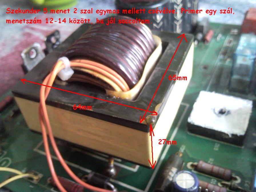

(#) atti2 hozzászólása Máj 18, 2010 /
Ha az áramváltót a főtrafó tetejétől 2cm-re rakom, okozhat valami problémát? A mellékelt képen látható.
(#) mpisti válasza atti2 hozzászólására (») Máj 18, 2010 /
Szerintem nem okozhat problémát.
De ha a kivezetést úgy hajlítod,hogy a főtrafó szórt mágneses tere(ami-E magról lévén szó-elég csekély) a lehető legkisebb mértékben menjen át a ferritgyűrűn, akkor biztosan nem fog gondot okozni. A legjobb,ha a gyűrű a szórt erővonalakra merőleges.
(#) atti2 válasza mpisti hozzászólására (») Máj 18, 2010 /
Köszi a gyors választ, bíztam bemme hogy jó lesz így, mert sok lehetőségem nincs, talán állitva még elfér. Nem akartam addíg szétfűrészelni a hűtőbordát még valaki, nem mond véleményt.

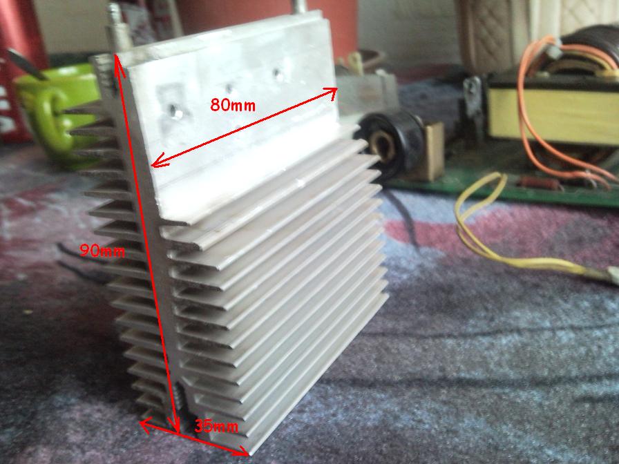

A trafókról és a bordákról teszek fel képet. Borda nem érdekes, az is lehet, szerzek hozzá másikat, hasonlóan képzelem, mint atti2-nek a kialakítása.

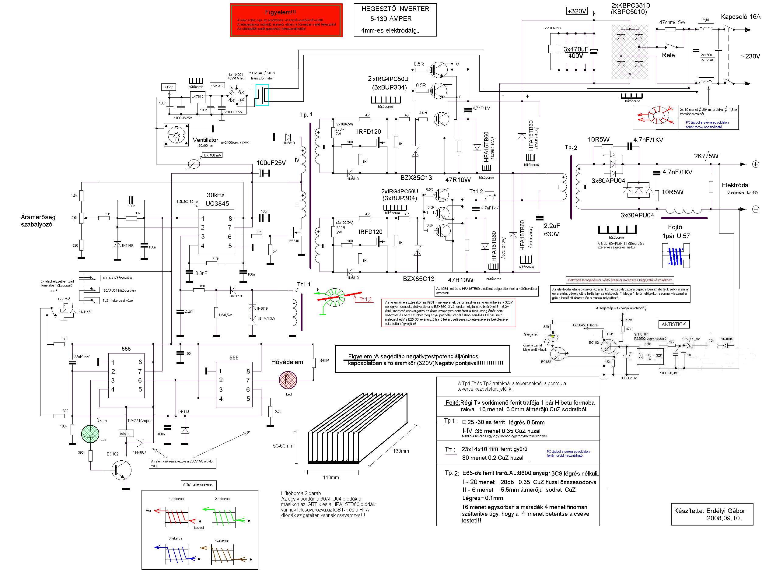

(#) atti2 válasza X Sügi X hozzászólására (») Máj 18, 2010 /
Miért nem csinálsz inkább egy új nyákot?
De ha mindenképpen másikat akarsz , a ( Maci féle) néven emlegetett gépet már sokan megépítették, többek között én is, csupán az építés öröméért. 2-3 éve csináltam, a próbahegesztéseken kívül semmire nem használtam . Sokat foglalkoztak vele itt is, ezért sok infó van róla, és a rajz is ki van egészítve magyarázattal, Talán még nyáktervet is tudsz szerezni valakitől, lehet hogy nekem is meg van, de én smd alkatrészekből csináltam.
ja itt a rajz, hogy ne kelljen keresgélni.
(#) mpisti válasza X Sügi X hozzászólására (») Máj 18, 2010 /
Egyetértek atti2-vel, miért nem rajzolod ki a gép kapcsolási rajzát,és építesz helyette egy másik nyákra gépet. Ennek a gépnek jó paraméterei lehettek,ha 80V üresjárási feszültséget tudott, tehát érdemes utánépíteni.
Egyébként a trutyis nyák problémáját némi nitrohigító meg szokta oldani. De ha az nem használ, még mindig ott a Kromofag. Szép tiszta nyákot csinál,de előtte érdemes minden alkatrész értékét felírni,mert van alkatrészfelirat amit simán levisz. Én a kromofagos módszert szoktam alkalmazni ha pl. a nyákot poliuretán lakkal kezelték leforrasztás után.

(#) atti2 hozzászólása Máj 22, 2010 /
Szia, mpisti!
Gondolom sok gyári gépet láttál már beüről. Az érdekelne hogy milyem snubbereket alkalmaznak az igbt-s hegesztőkbe, én még csak 500v-os fetes gépeket láttam, azokba szép nagy 5w 47-100 ohmos ellenállások +1-2 nf-os kondik voltak, kell ez a 600v-os ígbt mellé is? suppressor diodát szoktak alkalmazni?

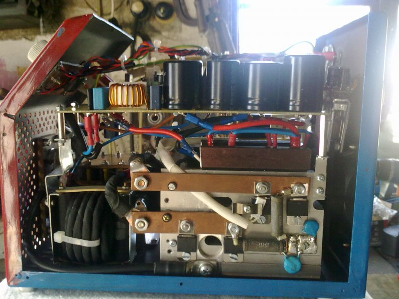

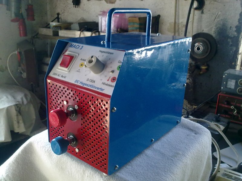

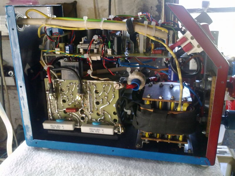

(#) erdgab hozzászólása Máj 24, 2010 /
Sok volt az esős napok száma,nem szép,nem profi,de működik.
(#) erdgab válasza erdgab hozzászólására (») Máj 24, 2010 /
35kHz frekin megy.
