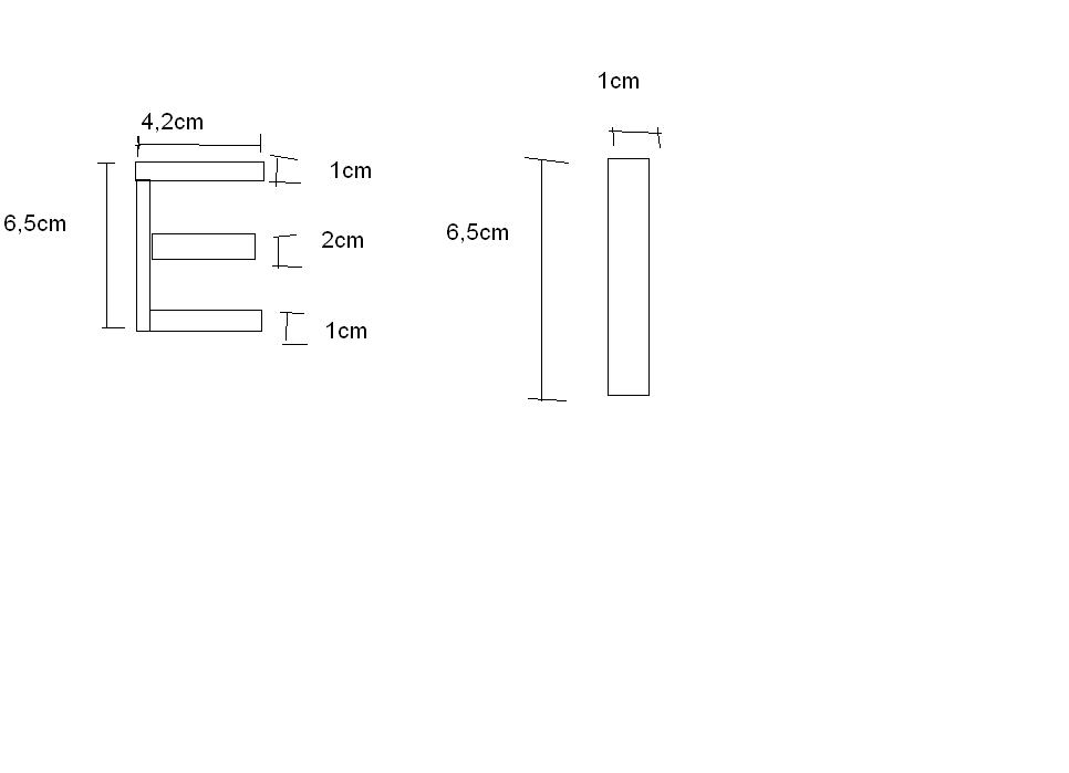

(#) peter1995 hozzászólása Máj 14, 2010 /
Hello.Nem toroid trafó de nem találtam sima trafós témát.Szóval olyan trafót szeretnék tekerni ami ~220V/~28V-ot és 5A-t csinál.Valaki tudna segíteni hogy hányas dróttal melyik tekercs hány menet?

(#) peter1995 válasza llaci56 hozzászólására (») Máj 14, 2010 /
"trafó".Ezért nem ment.A program jó de egyet nem értek.Beírtam az adatokat mindent kiad de olyat hogy 15,6 cm2.Ezt hogy tudom kiszámolni hogy az én vasmagom jó-e hozzá?
(#) peter1995 válasza zolika60 hozzászólására (») Máj 14, 2010 /
A csévetestre HD66X35van írva.Itt egy kép a vasakról.
(#) fleta válasza peter1995 hozzászólására (») Máj 14, 2010 /
A trafód 7cm2, kb 50 watt-ig terhelheted. . A programba a vasmagkeresztmetszethez 7,0 írjál.

(#) peter1995 válasza dobo hozzászólására (») Máj 15, 2010 /
terhelés nem volt. A P 504 menet 0,55ös dróttal a S 71menet 0,8as dróttal.
(#) dobo válasza peter1995 hozzászólására (») Máj 15, 2010 /
Na akkor üljél neki és töltsd le a trafó méretezőt és számoltasd át vele.
Mert nekem a visszaolvasott adatokból az tünik ki hogy a trafód vaskeresztmetszete 7 cm négyzet.
Erre pedig 1172 menet kell.
Ha valami nem OK Kérdezz bátran.
.Csak azt nem értem hogy hogyan 7 cm2.Én kiszámoltam(nem biztos hogy jó(és 17,6cm2-t kaptam.
(#) erbe válasza peter1995 hozzászólására (») Máj 15, 2010 /
".Csak azt nem értem hogy hogyan 7 cm2.Én kiszámoltam(nem biztos hogy jó(és 17,6cm2-t kaptam."
A hozzászóláshoz mellékelt rajz szerint a vasmag 2 cm2 keresztmetszetű. !!!
Ebből a rajzból hogyan jött ki 7 cm2 vagy 17,6 cm2?
Nem ártana valami pontos adat, mert 2 cm2 ennyi menettel bizony füstöl.
Jó akkor az E vas középső szára 2 cm széles ez látszik a rajzodon.
Másképp mondom. Mekkora a csévetest közepén a lyuk mérete?
20 mm szer mennyi?
88 mm nek kellene lenni ha tényleg 17.6 cm2.
A belső átmérő 22*35mm.A szélessége 35mm.
~1200 me primer, 150 menet szekunder.
Ha kiszámolod, ez milyen vastagságú huzalokból fér el a trafón, megkapod, hogy tudja-e a szekunderen az 5 A-t.
