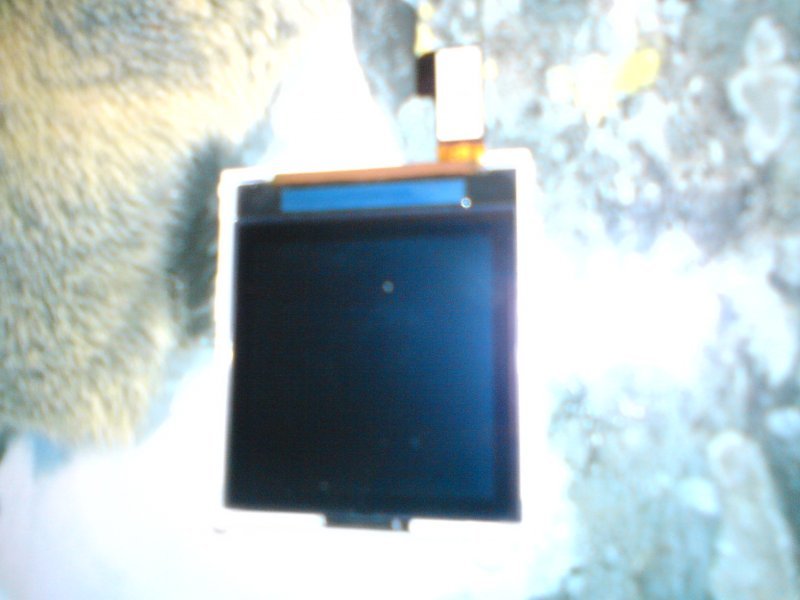

Van egy Ericsson A2618s telefonom. Ennek a kijelzőjét szeretném PIC -el vezérelni. Tud valaki útbaigazítást adni, hol találok lábkiosztást, rajzot találni hozzá?
Szia, google elso talalat: Bővebben: Link

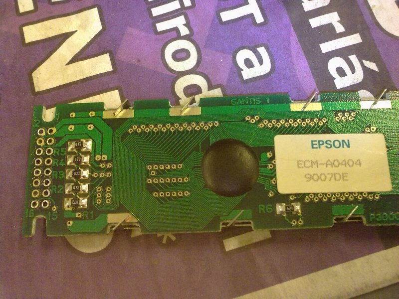

Sziasztok! Kérdésem lenne hozzátok. Mégpedig egy 3x20 digites epson (ECM-A0404) LCD-vel kapcsolatban.
Az LCD-nek 16 lábbekötési pontja van (15-16 nem a háttérvilágításé!!) az 1-es láb a pozitív és a kettes a negatív !! a 3. a kontraszt (ennyit kibogarásztam) innen viszont már nem ismerem a lekötést . Ha esetleg valakinek volna használható segítség pl : PDF vagy bármi más dokumentáció és segítene azt megköszönném.
Hello. Nekem is van egy ugyanilyen tipusu LCD de tudtommal 2x20 as. Sajna én sem tudom a bekötést, ha valakinek megvan vagy Te ha találtál rá megoldást , megköszönném.

Igen rájöttem én is hogy csak 2x20 a tudása .A bekötés sajna továbbra sincs meg (kerestem másik LCD-t a problémámra).

Probálkoztam Topi tesztáramkörével de nem sikerült még rájönnöm nekem se eddig.Bővebben: Link

De meg kell merni , hogy az1. lab es a panel gnd kozos-e. Ha igen akkor nyert ugy, ha nem akkor nezni kell mely labra megy a gnd es a VDD. Onnan mar lehet kovetkeztetni. Szerintem szabvany ketsoros kiosztasa van. Udv Vili
Hello. Nem jo a standard bekötés, mert mindjárt az elején nem standard a táp bekötés sem, 1. 5V , 2. Gnd

Akkor valoszinu fel van cserelve a ket oszlop. Nem lehet elrontani ha a tapot helyesen kotod be es megprobalod vezerelni. A vezerlo jelek TTL szintuek, tehet legfeljebb nem latsz semmit a kijelzon. Probalj raadni 5 voltot csak es a 3-as labot kosd le GND-re. Meg kell jelenni a kijelzon a kis teglalapoknak a karakterek helyen. Esetleg meg lehet egyes tipusoknal a kontraszt fesz negativ is (-5 V-ig). Amennyiben latsz valamit a kijelzon mar nyomon vagy. Utana probalkozassal ki lehet keresni a megfelelo labakat. Meg kellene nezni meg a 15-16-os labak hova mennek. Ezek altalaban a hattervilagitas labai. Muszerrel egy LED-et kellene merni (esetleg 2 LED sorba). Ha az anod a 16-os labon van , akkor a ket oszlop forditott. Udv Vili
Olyan kérdésem lenne,hogy egy Ericsson a1018 as mobiltelefon kijelzöjét PIC el meg lehetne hajtani valahogy?
