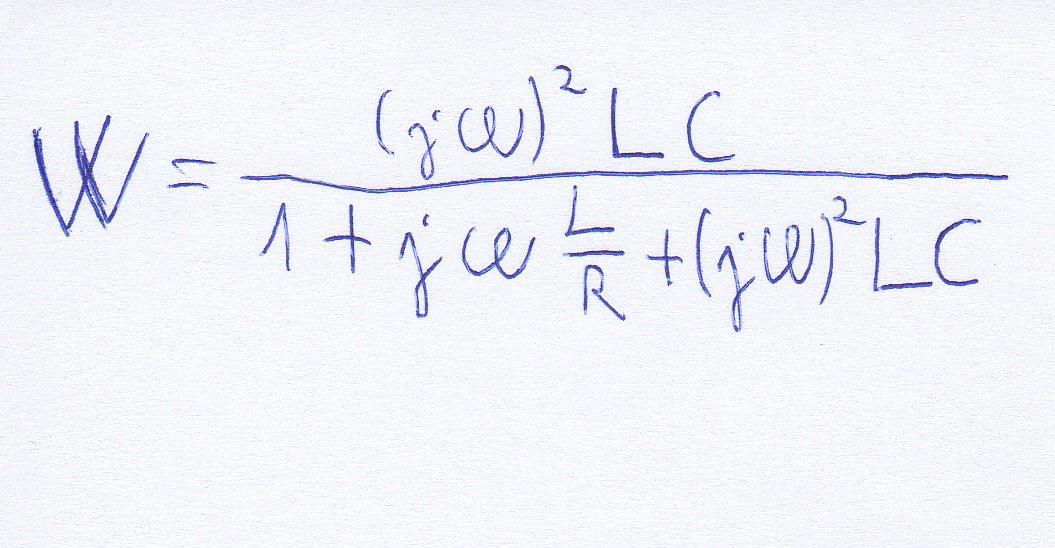

(#) Blade666 hozzászólása Máj 20, 2010 /
Sziasztok! Épp a Bode-ábrázolást tanulom, az egyik feladatnál a képen látható dolog jött ki, ami a nevezőben van azt értem, ha értékekkel kiszámolom akkor két valós gyök szorzata lesz, de a számlálóba, hogy így négyzetes tag van azzal mit kell csinálni, vagy azt hogy kéne ábrázolni, esetleg +40dB/D-os vonallal?

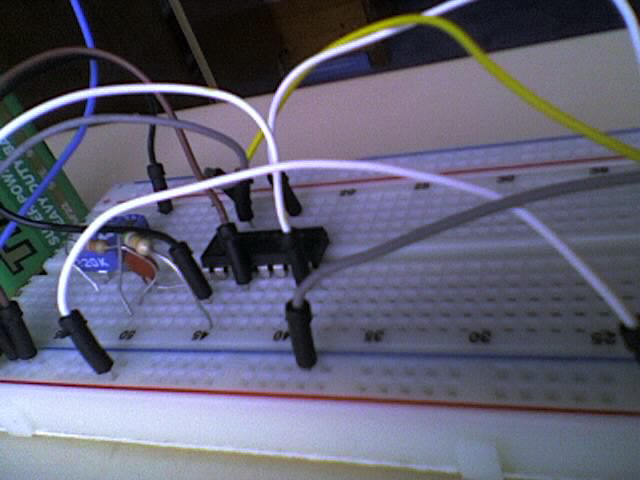

(#) qvasz2 válasza kormoran hozzászólására (») Máj 20, 2010 /
Amennyire látom, -bár alig látok valamit a képeidből,- te összekötöttél mindent mindennel. Nem az elvi rajz szerint csináltad a NYÁKodat ! Az elvi rajzon, az egymást keresztező vonalak NINCSENEK összekötve ! Kötés csak ott van, ahol pötty is van a keresztező vonalakon! Nálad a NYÁKodon összeér minden, ezért nem működik.

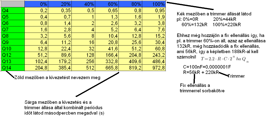

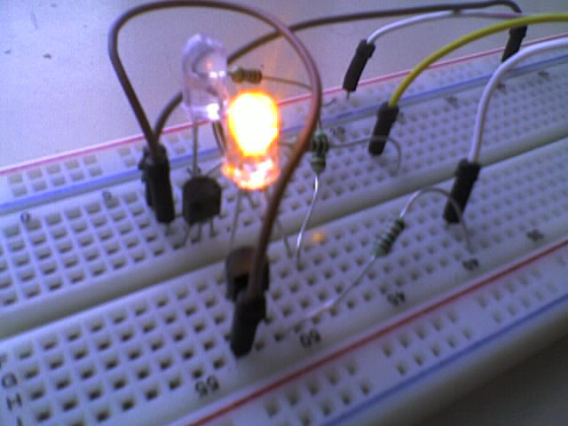

(#) BZoli94 válasza danci1995 hozzászólására (») Máj 20, 2010 /
Szia! Nah megküzdöttem a kapcsolással és jól működik, de hibás volt a rajz, amit adtam. A 10-es és a 11-es lábra kötött cuccokat cseréld meg, ja és a bázisellenállásnak 10K-sat tettem, mert az volt itthon. A többivel nincs gond. Én is először úgy kötöttem be, ahogy lerajzoltam, de villogott, csak gyanús volt, hogy a trimmer tekerésével nem változik semmi. Kicsit nézd át, mert ha kijavítod a hibát, amit most írtam, akkor jónak kell lennie, ha mindent úgy kötöttél, ahogy... A táblázatot ne felejtsd! Üdv:Zoli! Ha gondolod tehetek videót is, de arra várnod kell egy keveset. Pár nap. BOCS!

(#) kormoran válasza qvasz2 hozzászólására (») Máj 20, 2010 /
Igazad van, közben ma találkoztam egy ismerőssel aki jobban ért hozzá és ő is ugyanezt mondta. Köszönöm a segítségeteket!

(#) danci1995 válasza BZoli94 hozzászólására (») Máj 20, 2010 /
Holnap megcsinálom amit irtál, viszont nem tudom hogy az normális-e, hogy kb 1 perc után a tranzisztorok nagyon nagyon melegek. Nem is nagy a tápfesz. mert 9 voltot adok neki. Az se gond ha hűtést, ventillátort kell neki építeni. Nem tudom hogy azóta mióta megépítettem, vagy csak most kezdett el. Működik is rendesen csak melegek a tranyók.
Előre is kösz!
Szia! Nem szabad, hogy melegedjen! Szerintem a tranyókkal lehet a baj, nézd át, és írj! A bázisellenállást cseréld ki 10K-s ra! A BC639-nek el kell bírnia 1A-t és 80V-ot, de elvileg te csak 200mA-t adsz neki kb. Üdv!
