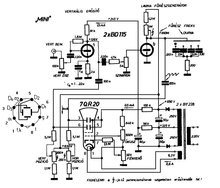

Rámragadt egy ősrégi szkóp ami jó átnézés utánn kiderült hogy ízekre lett berhelve és egy merő hibahalmaz.
Nomármost a doboza jó a trafója és a tápja jó illetve a cső is ami benne van de meg nem tudnám mondani milyen csövet tettek bele mert semmi felirat sincs rajta.
Eredetileg egy TR4302 lenne.
Ami tuti hogy fénypont van és aránylag lehet mocorogtatni is viszont az erősítői és a triggerje egy kész katasztrófa.
Azon filóztam hogy átépítem egy tranyós verzióra.Itt nem kell nagy dologra gondolni csak hangteknikai mérésekre kell.De bele is futottam egy érdekes dologba. A függőleges irányú (pont) állító ami a rajzon a p4 egy 2x2,2megás poti ami ezerrel kontaktos már. Ilyen értékűt viszont boltban nem kapok csak max 2X1megást. Át lehet alakítani hozzá hogy jó legyen? Ha igen akkor mit kell kicserélni?
A vízszintes ponteltolót át lehet ugyanolyana alakítani hogy ne szimetrikus vezérlésű legyen?
Esetleg a második csatolásban lévő tranyós meghajtást be lehet tenni a csöves motyó helyére ?
És ott muszály külön tápról járnia a két tranyónak?
Bocsi a szerver megfordította a képeket.

(#) kadarist válasza Dióda hozzászólására (») Máj 24, 2010 /
Nekem van egy ilyen bontott szkópom. A trafója égett le. Annak idején az enyém sem triggerelt. A triggererősítő cső (PCC88) volt hibás.
Szereld szét a potit és mosd ki oldószerrel. Jó eséllyel megjavul a kontakthibája ettől. Auto üzemmódban sincs fényvonal?
(#) Dióda válasza kadarist hozzászólására (») Máj 24, 2010 /
Enyémen meg állandóan jár a trigger ergo az indított üzemmód mint olyan nem létezik. Ráadásul minden ergo minden össze van benne kókhányolva.
Ezért gondoltam hogy át kellene alakítani meg ugye azért a csövek már eléggé régiek és sokat zabálnak. Mire rájöttem hogy miért krumplit meg vonalat tesz pötty helyett addigra kihullott a hajam . Az ernyővagy nem a csőhöz való vagy nem is tudom mert pötty csak akkor lett belőle ha előrébb húztama a csövet vagy 3 centivel.
De így is szerintem nagy a pötty mert van vagy 2,5-3mm átmérőjű és attól kissebre nem tudom venni.
Csinálj már egy pár képet a szkópodról. Egyre érdekesebb a dolog.
Azért nem olyan könnyű egy csöves konstrukciót tranzisztorossá alakítani. Szerintem jobb lenne az eredeti konstrukciót visszaalakítani.
