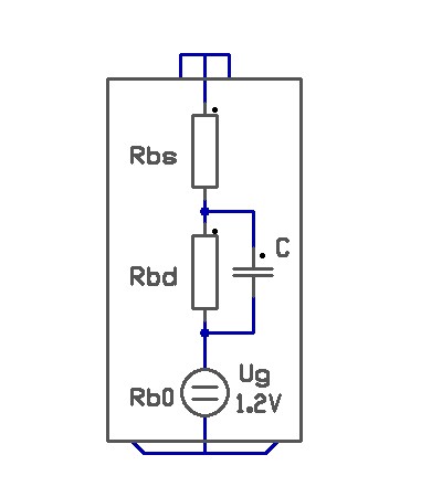

(#) proli007 válasza hapro hozzászólására (») Máj 26, 2010 / 1
- Sajnos elkövettem azt a hibát, hogy a vezérlő panel huzalozását, a forrasztás felőli oldalról ábrázoltam, míg a Led-es panelt az alkatrész felőli oldalról. Ráadásul nem írtam rá a rajzra. Bocs!
- A sárga Led, akkor világít, ha az aksi jó polaritással van a töltőn, és feszültsége nagyobb, mint 9V. Ha nem ég, nem engedi bekapcsolni a töltést a nyomógombbal.. (Lehet ésszerűbb lett volna, ha hibánál jelez?)
- Nem túl meglepő, hogy ha növeled az áramot, nő a feszültség is. Mert az aksinak van belsőellenállása, azon feszültség esik, ha nő a töltőáram. Ha az aksi öreg, akkor rosszabb a helyzet, mert nagyobb a belsőellenállása. Ezért nem lehet tölteni nagyobb árammal. (Amúgy, ha növekvő áramra csökkenne a feszültség, akkor ahhoz negatív belső ellenállásúnak kellene lenni az aksinak.)
A lehetőség annyi, hogy rákapcsolod, és beállítod azt az áram értéket, aminél a feszültség nem emelkedik gyorsan folyamatosan feljebb-feljebb. (Próbálgatni kell, milyen áram értéknél van ez, de kb. 13V-nál ne legyen több.) (Egyébként általában a töltés kezdetén a belsőellenállás magasabb értékű, majd csökken, és a töltés vége felé erőteljesen nő.)
Ha így feltöltötte az aksit, akkor kisebbre kell venni az áramot (kb. 1/3-adára), és újból bekapcsolni a töltést.
Gyakorlatilag csak így lehet feltölteni megfelelően az aksit.
Amennyiben csak lemerült és fel akarod "éleszteni", hogy menjen a kocsi, akkor elég az első lépés.
Amikor készítettem a töltőket, szembesültem ezzel a problémával. A barátom is az ócska aksikat 10-15A-el akarta tölteni, mire az egyből lekapcsolt. Ezért készült el, a kissé intelligensebb töltési eljárást megvalósító 20A-es töltő.
És egy kép, hogy kb. hogyan lehet modellezni egy aksit. Elvileg a nullponti feszültség figyeléssel, kizárnánk, hogy a töltőáram befolyásolja a kapocsfeszültséget (hiszen ilyenkor nem folyik áram), csak ott van az aksiban egy "RC" tag a belső ellenállás mellett, ami tárolja a töltéskori feszültség növekedését. Ráadásul elég nagy időállandóval. Ha töltés végén figyeled a feszültség csökkenést, megláthatod a jellegét.
üdv! proli007
