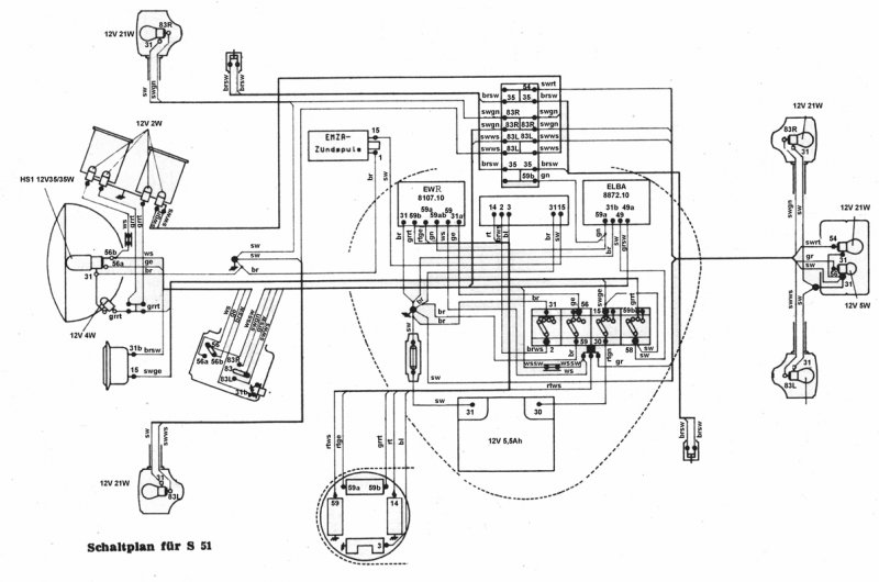

Tudnátok segíteni egy Simson 250-hez kéne gyújtási rajz, mer egy egész katyvasz van a gépbe. Előre is köszi.

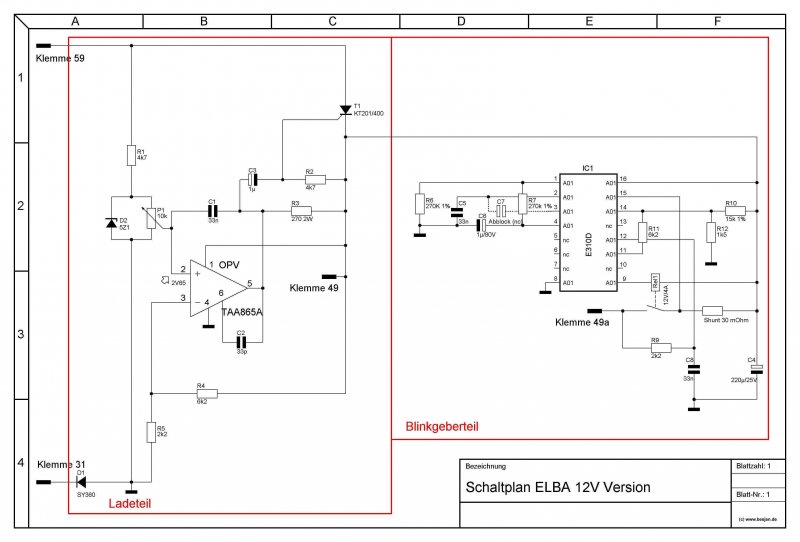

Simson S51-es 12V motorom van, a napokban új indexeket kapott. (Halogén izzók 12V 23W régiek: 12V 21W) A próbasorán köbö dupla olyan gyorsan villogott. Próbáltam megjátszani a nagy okosat aki ért az elektronikához és "szétszedtem" ELBA-t amit úgy sikerült, hogy letörtem egy tranzisztor középső lábát (Tesla KT 201 500 x 6) ilyen már nem lehet kapni. De ha lehetne se akkor sem oldódna meg az index villogásom problémája mert a tranzisztor a töltésért felelős. Szóval össze kellene hoznom egy töltő elektronikát és egy index elektronikát lehetőleg a régi dobozába. A neten találtam házi készítésű "modernizált ELBA-t" amiben lehet állítani a villogás sebességét és én még szeretném ha tudnám állítani a töltés feszültségét. Ha valami nem világos akkor bocsi kérdezz nyugodtan .Várom ötleteiteket és előre is köszönöm a segítséget!
A KT201 - 500 helyett megpróbálhatod a BT151 - 800 -at, a villogás a C6 ? C8 1µF növelésével lassul...
TCI 106M-et ajánlottak hozzá a régi helyére...
Hogy micsoda mivel lassul a villogás csak az alap dolgok OK kicsit laikusabban elmagyaráznád?
A rajzon nem tudom kivenni a pozíció számot, a mellékelt rajzon bekarikázva... Próbaként kössél vele párhuzamosan még 1µF -ot... A tirisztor bármilyen típus lehet ha, az árama >4A, a feszültsége >600V... Figyelem, a tokozás eltérhet...
Rendben megpróbálom holnap, a rajzot nagyobb felbontásban felrakom hátha azon látszik
TCI 106M-et már meg is vettem és a eladó ezt mondta: "ez jó lesz a helyére csak a ké külső lábát cseréld fel de azért nézz utána" kicsit tanácstalan vagyok... |
