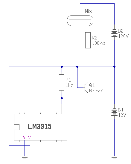

Üdv pákatársak, kiviteleztem az "ötletet" annó amiben proli007 segített. lenne egykét kérdésem. A cucc nem megy valamiért. A kapcsolási rajz szerint van építve annyi változtatással hogy 2 trafót használok szembefordítva egy 12V illetve egy 24V set az árama mindegy mert bírnia kellene ezt a tehelést bőven. ezért az ábra szerint úgy módosúlt a dolog hogy 12V helyett 14V van terheléssel illetve 110V az anódfeszültségem. érdekesség hogy földpont és a 100k-s ellenállások nixi felé esőoldalán 14v mérek és meg se mukkan a szerkezet pedig a feszültségek adottak lennének, amint ampermérésben mérem a számlapokat úgy azonnal ég tehát áramom és feszültségem lenne. Ötleteket várok, átnéztem már 5x a kapcsolást okés nem kötöttem el a tranyókat stb...
vak vagyok 6. jára találtam egy elfelejtett kábelt. Viszont most már megy csak pörög nagyon illetve "felesbe" izzik tehát csak kevés neki az áram gondolom. Érdekes holmi lehetne belőle.
Ha az LM3915 váltófeszültséget kap, akkor a cső csak minden félperiódusban ég. Így tényleg csak fele lesz a fényerő, mint ha direktre kötötted volna. Használj csúcs-egyenirányítót elé, és akkor lesz fénye, és "pőrőgni" sem fog, ha ugyan arra gondolunk.. üdv! proli007
Na itt a bibi hogy egyenfeszt kap mindkettejük. Csúcs egyenirányítást hogyan oldjam meg?
- Nem az áramkörök, hanem az LM bemenete! - Például, ahogy itt megoldottam. csak nem műszerre, hanem az LM-re viszed a jelet. üdv! proli007
Áhá! Akkor jó mert az lm váltót kap mindenképp mert a jel rá van kötve! Meg is építem a hozzávalókat! Köszi.
Jut eszembe és ha egy diódát rakok a katódokra akkor is felesen fog világítani?
Nem lenne jó, inkább már megérteni inkább, hogy hogyan működik az IC? üdv! proli007

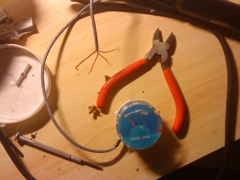

Üdv. Mindenkinek! Nem rég találtam rá egy ilyen kivezérlés mérőre valami volt hifi-be volt benne valaki tudna nekem valami kapcsolást ajánlani amibe ezt belehetne tenni és szépen dinamikusan működne? Segítséget előre is köszi!
Képet mellékeltem.
Ezt szeretném megcsinálni.: http://www.hobbielektronika.hu/kapcsolasok/analog_kivezerlesmero_ol...4.html Ha kimenő jel például egy laptop hangkártyárol jönne akkor a D3at nem kell beépíteni és a R13-at pedig rövidre kell zárni? A tápfeszültség 12V lenne.
Ott a rajzjele, csak nyilat elfelejtettek bele rajzolni…
