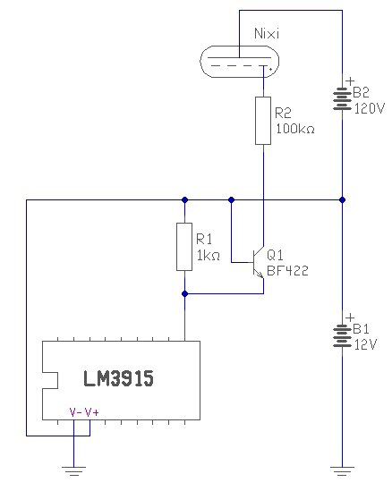

(#) magitor hozzászólása Aug 5, 2009 /
Üdvüzlet Pákatársak!
Tegnap éjjel láttam egy nagyon vad álmot, amit meg szeretnék valósítani ebben kérem a segítségeteket! Épp most építettem egy pár lm3915 10 szegmenses kijelzőt, ez hajthatott rá hogy álmomban a ledek helyén csatornánként egy-egy 10 szegmenses nixi cső működött. Az a kérdésem hogy meg lehet-e valósítani? A technika 1 től indulna és 0 lenne a végpont, ugye ezt az ic pont tudja, viszont nem tudom hogy lehetne átadni a vezérlést a csőre. Tudnátok-e ebben segíteni nekem? Előre is köszi, Magitor.
(#) proli007 válasza magitor hozzászólására (») Aug 5, 2009 /
„nem tudom hogy lehetne átadni a vezérlést a csőre”
Ezt csak intelligens vezérlők között szokásos kifejezés. Gondolom arra gondoltál, hogyan lehet az IC-ről meghajtani a Nixi kijelzőt.
Mellékeltem egy rajzot, hogy véleményem szerint hogyan lehet megoldani. De, ez feltételezi, hogy a kijelző, nem közös anódos típusú.
- A GND-hez képest, plusz és mínusz táp van. De a B2 tápfeszültsége és az R2 értékét az alkalmazott cső paramétereihez kellene igazítani.
- A meghajtó tranziszt a tápfeszültség szerint kell megválasztani, és PNP típusnak kell lenni (itt 250V-os de vigyázat, ennek a tranyónak bekötése nem egyezik az általános típusokkal!).
- Az IC 7-8 lába közötti ellenállást, 4,7kohm-ra választanám, mert a tranyó meghajtásának bőségesen elegendő a 1..2mA áram. Természetesen a referencia feszültséghez szükséges ellenállásokat is ezek szerint módosítanám.
üdv! proli007

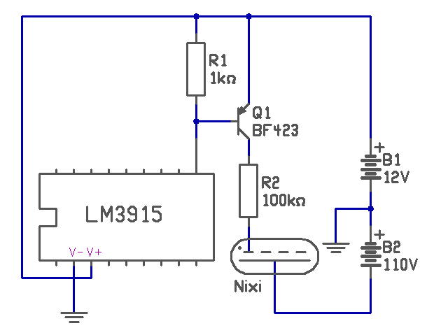

Köszi a válaszod, viszont sajnos IN-14 esem van ami pedig közös anódos, így gondolom másképp kell a dolgot megoldani!
Gond egy szál sem!
üdv! proli007

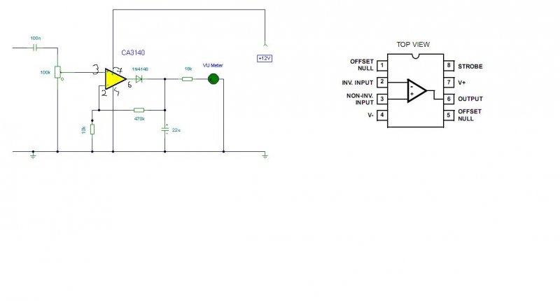

(#) petemazi hozzászólása Aug 27, 2009 /
Üdv! Mellékelek egy kapcsolást, két kérdésem lenne vele kapcsolatban. Ez vajon jó egy 500uA-s műszerhez is? Lábkiosztás úgy van, ahogy felrajzoltam?
Köszönöm előre is a választ.
(#) proli007 válasza petemazi hozzászólására (») Aug 27, 2009 / 1
Mind két kérdésedre igen a válasz. Viszont az érzékenysége 5V csúcsfeszültség körül lesz.

(#) Meglon hozzászólása Szept 10, 2009 /
Egy olyan kérdésem lenne, hogy van 3 db UA741-es (illetve abból kettő csak a másolata HA17741) műveleti erősítő IC-m és ezekből lehetne-e építeni kivezérlésjelzőt. Ha tud valaki kapcsolási rajzot küldeni, hogy hogyan kellene megcsinálnom az sokat segítene.
Üdv.: Meglon
(#) Meglon válasza Meglon hozzászólására (») Szept 10, 2009 /
Hozzátennék még egy kérdést az előzőhöz. Az alábbi kapcsolásban ha esetleg UA741-re cserélem a CA3140 IC-t az életképes lenne? Link
Üdv.: Meglon
(#) proli007 válasza Meglon hozzászólására (») Szept 12, 2009 /
Azt hozzátenném, Zoli válaszához, hogy csak abban az esetben, ha a műveleti erősítő plusz-minusz tápot kap. Mert a 741 nem üzemelhet un. "féltápfeszültséges" üzemmódban mint a rajzon, a CA3140 viszont igen! (A 741 be és kimenetei nem közelíthetik meg a tápfeszültséget, maximum 1..2V-ra. Tehát +12V és -5V-al már működne a kapcsolás.)
