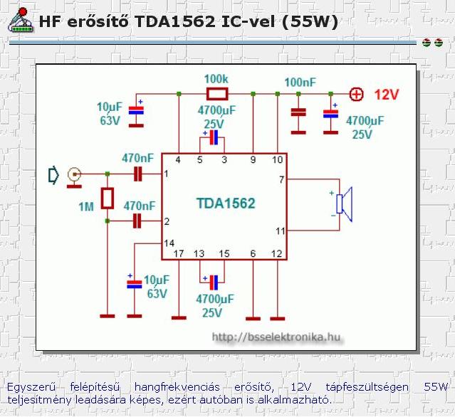

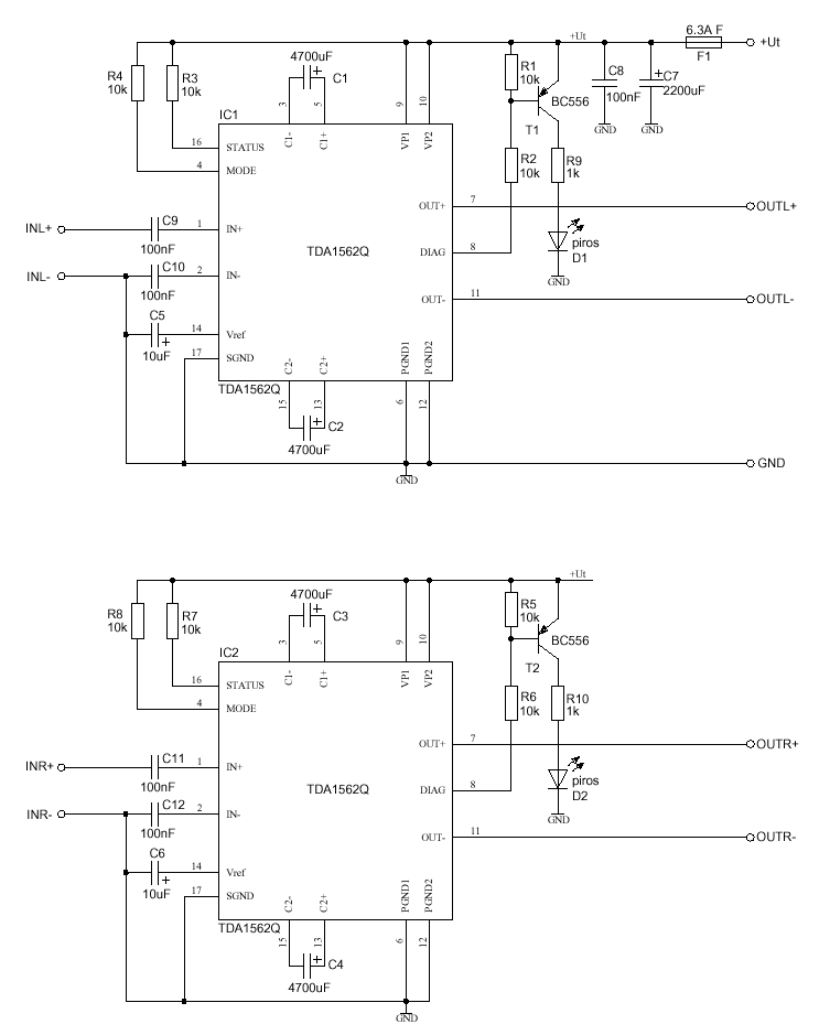

(#) J-O-E válasza asda10 hozzászólására (») Jún 26, 2010 /
A TDA 1562 egy különleges H-osztályú végfok kialakítás 12V-ról minél nagyobb teljesítmény
"55 W (THD = 0.5%)" kivételére tervezték!
Tranzisztorral 12v-ról ezt szimulálni nem csak nehéz de értelmetlen is lenne.
A TDA-ban a 2db. + 4700µF elkó alkotja ezt a Lift Supply áramkört, minőségre lehet verenyezni vele tranzisztorral kisebb teljesítménnyel.
De szolgáltatásaival nem, hőmegfutás, rövidzár, koppanás , védelmek + diagnosztika kimenet!

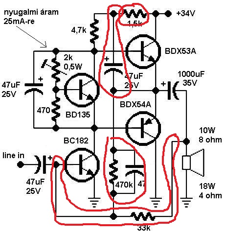

(#) doomkiller hozzászólása Jún 27, 2010 /
Sziasztok! Mellékelt 1 kapcsolási rajzot. Az lenne a kérdésem, hogy hajthatom e előerősítőről (lm1036 vagy tl082/NE5532) és elhagyhatom e a bekarikázott részeket?
(#) Imi65 válasza doomkiller hozzászólására (») Jún 27, 2010 /
Igen, és nem. Miért akarod erről a pofátlanul egyszerűre sikerült erősítőről a kivezérelhetőséget biztosító, és az egyenáramú szintet, valamint az érzékenységet beállító elemeket elhagyni?
(#) doomkiller válasza Imi65 hozzászólására (») Jún 27, 2010 /
Csak 1 kérdés volt, ha nem szabad akkor nem hagyom el. Kösz a választ. Mekkora lehet ennek az erősítőnek a torzítása kb. max terhelésen? Azért kérdeztem mert megépítettem 1 másik kapcsolást és abban nincsenek benne a bekarikázott részek, és szépen szól csak a hangerő 3/4 -étől már torzít. A hangfalaim 4 ohm -sak. A mellékelt kapcsolásban vannak emitter ellenállások az előzőbe nem kell?

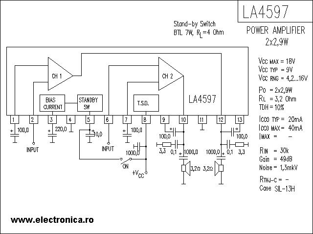

(#) zsa hozzászólása Jún 27, 2010 /
sziasztok.
építettem egy egyszerű erősítőt LA4597-es ic-vel, az itthoni hulladék alkatrészek hasznosítása kép.
Az erősítő működik szépen de gondom van gerjedéssel.
Szóval ha nincs rákötve semmi akkor zúg, minél hosszabb a bemeneti kábel annál jobban. (szigetelt kábelek.)
Továbbá ezt pc-n szeretném használni, igy rákötöttem és valami borzasztóan tud zúgni. ( veszetéknélküli billentyűm van ez is belerecseg amikor pötyögök. ) és a legrosszabb pc-vel hajtva meg nagyon nagy az erősítőbe jövő bemeneti jel. (Pc-n a mastert 1-es en van csak igy lehet használni.)
Szóval ha valamit tudnátok segíteni a zúgás megszűntettésére és a bemeneti jel csökenttésére kérem segítsen.
Ha esetleg rossz topik-ba írtam bocsi!
(#) csovalek válasza zsa hozzászólására (») Jún 27, 2010 /
Próbáld meg:
A bemenet elé rakj egy 10k potit és egy 10k trimert.
A trimert egyszerűen a jel és a poti jobb lába közé a poti középső lábát a bemenetre a bal oldali lábát pedig a földre.
Feltekered max ra és a trimert addig próbálgatod, míg az erősítő már nem torzít, de még kiadja a megfelelő hangerőt. Így ezek után csökkennie kell a búgásnak is és a hangerőt is tudod szabályozni és ha max-ra feltekered akkor sem lesz túl nagy a jel.
Ezt mind a 2 oldalnál megkell csinálnod.
Célszerű, ha sztereó potmétert vásárolsz.
(#) J-O-E válasza zsa hozzászólására (») Jún 27, 2010 /
Megelőztek de a probléma a bemeneti jelszinted illesztése, nincs beállítva és a a trimmer-el a max. bemenetet a normál potméterrel azon belül a jelerősséget állítva rendbe fog jönni.

(#) macera2 válasza Imi65 hozzászólására (») Jún 27, 2010 /
Hi Imi65!
Csak az érdekesség és az okulás miatt kérdezem. Azt a 33 kOhmot nem kellene közvetlenül a földre kötni? DC-be minden rendbe, de mi a helyzet AC-be? A teljes kimenő jelet 1 az 1-be visszacsatoljuk a bemenő tranyó bázisára. Mennyi itt az AC erősítés?
