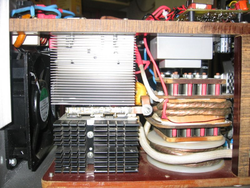

Lásd a képeket! Gáboré és az enyém
Látom,Sanyi barátom már mutatja a kétféle megoldást,az enyémben az egyik megoldásban 6 pár mag van összerakva,3 pár alul és rá a másik 3 pár,a másik megoldás 4 pár magot tartalmaz,ezek egymás mellett vannak elhelyezve.A 130A gépbe elég a 4 pár U57 mag.Szerintem nem figyeltél (bocsi) ,mert az előző oldalon,ahol mutattam az áramváltó elhelyezését, láthattad a 4 pár U57 magos trafómat.A felesleges magokat őrizd meg,nagy érték.

Köszönöm neked is és Tubi56-nak is a hozzászólást. Valóban :pirul: , ott is látszik de a fától nem láttam az erdőt Nagybátyám TV szerelő volt és rengeteg alkatrészt hagyott rám "sajnos" Ja és még egy fontos kérdés:ebben az esetben(4 pár) a menetszámok maradnak ugyanazok,mint az E65 esetében?
Az enyémben 4 pár van, de nem baj ha még több van!
A primer menetszám 16 ez 40szál 0.3 CuZ huzal sodorva! A szekunder 5 menet 25mm2-es hegesztő kábel! A sodratot kivettem a gumi szigetelésből és vékonyabban szigeteltem vissza a képen jól látni! Szigetelése hőálló szigetelő szalag 3 rétegben!
Ez attól függ,mekkora frekvencián fog menni.Tubi kollégáé 50kHz megy,az enyém 35kHz és én hagytam az EE65 magra vonatkozó 20/6 menetet.A tekercselés osztott tekercselés,tehát mindkét oszlopra a fele-fele menetszámot kell feltekerni.Kis ügyességgel a vezetékek elvágása nélkül is el lehet készíteni,így nem kell pluszban toldozgatni,forrasztgatni.

A primer legyen CuZ huzalból, hogy ne kelljen külön szigetelni! Ezt mindenki így csinálja és én is ezt írtam korábban! Persze az igazi LITZE huzal lenne! A szekundernek jó a sima sodrat ami kábelből van kibontva pl. hegesztő kábel (16mm2, 25mm2, ami elég finom sodratu! A kibontott pászmák együttes átmérője kb 5.5-6mm legyen!
Ezt utána le kell szigetelni vékonyabb szigetelő anyaggal ami lehet pl. hő álló szig.szalag legalább 3 rétegben, zsugorcső, teflon szalag szintén több rétegben stb. Ha valakinek van kiforrasztó Litze huzalja 3mm átmérőben az remek lenne primernek, amit Varnish csővel lehet szigetelni
