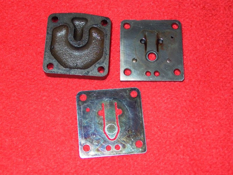

Egy gyári olasz kompressor egyiknapról a másikra legyengült 2.5 barra. Bontható, szétszed .
Szelepet nézve a dúgattyúnál nem látok hibát. A rúgólemez enyhén meglilult. Lehet, hogy emiatt nincs ereje ? Megforditva se nyer Gondoltam berakok egy HK 1.6-ost ( a szám nem tudom mire utal? köbméter/literre tippelek) NDK-as belsőt. Mások a rúgó felerösitése, meg egyebbek. Ha valakinek van tapasztalata Vajon egy levágott tetejüt visszaragasztva müködhet ? Kompressoros módba úgy nézzem nincs nyomás a házba
Elfelejtettem a szelepek képeit felrakni
Az NDK-ás, és az olasz
