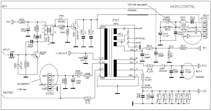

(#) kadarist válasza kopaszs hozzászólására (») Jún 11, 2010 /
Nem működik a sorvégfokozat. A sortranzisztor kollektorára eljut a 120V?

(#) kopaszs válasza kadarist hozzászólására (») Jún 14, 2010 /
Csáo bocs el kellett utaznom a hétvégén nem tudtam foglalkozni a tv-vel most már vagyok.Szóval a TD02 tranzi kollektor lábán 120volt van úgy hogy elmegy oda az áram.
