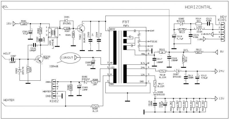

(#) T.J.K válasza kadarist hozzászólására (») Jún 14, 2010 /
Szia.Természetesen a müszer com vezetéke a tuner fémházon a másikat akár hova teszem,BU kollektor vagy kondik + sarka, 10v van.De a szekundr oldalon a trafó után közvetlen két nagyteljesitményü dióda van.Na már itt is csak 10v van az egyiken a másikon 0v.És a led világit. Kicseréltem c613-at,de megmértem 10mf,jo volt.A primér oldalon elko csak kettö kicsi van meg 5db pár nanos,ezeket nem cseréltem.ÉS 8db dioda,jo értéket mutatnak,nem szedtem ki öket , ugy mértem.
(#) kadarist válasza T.J.K hozzászólására (») Jún 14, 2010 /
A többi tápfeszültség hogy alakul? A D807, 805, 803, 810, 806 katódján milyen feszültségek vannak?
A D806,810 nincsfesz,805-ön 1,3v a 8071-1,7 v között ugrál , a 803-on 9v és amit nem kérdeztél a 808-on van az a bizonyos 10-10,5v amit mindenhol mérek.Nem tudom,hogy mekkora feszt kéne mérnem ezeken a hrlyeken.Esetleg a primér oldalon kicseréljem azt a két kicsi elkót
A BU báziskondenzátorát kicserélted? Bizony, a primer oldali kis elkót is cseréld! A rajz linkjét megadtam, abban benne vannak a helyes feszültségértékek.
Kicseréltem pár elkót,most már a készenléti led sem világit és nincs sehol fesz a szekunder oldalon!És a táp halk kattogása is megszümt. Kezdem elölröl és megnézem a rajzot .Köszi

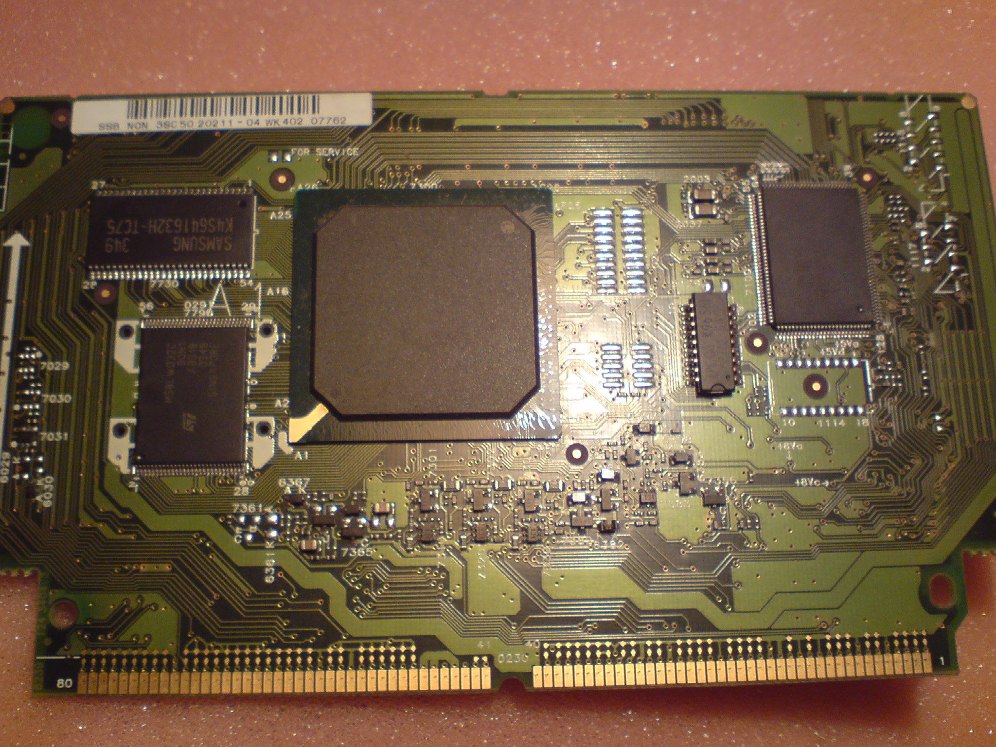

(#) tibor19831024 válasza marciart hozzászólására (») Jún 14, 2010 /
Szia. Mivel nem vagyok tv szerelő, így nem tudom pontosan melyik az eprom (a digitlap az amire én gondolok, az a kispanel, amin van egy csomó IC? köztük van egy nagyob IC, lapos, kb. 100db. lábbal és ez az egyedüli ami foglalatba van, a többi forrasztva van...ez lehet az eprom?) Bocs a sok kérdésért Kb mennyibe kerülne az az eprom? Honnan lehetne olcsón megrendelni? Még egy utolsó kérdés: mennyi az esélye, hogy az baja? Tettem fel képet is!
(#) kadarist válasza prorelay hozzászólására (») Jún 15, 2010 /
A hibajelenséget lenne jó látni, mert így nehéz elképzelni, hogy mi is van a képernyőn.
(#) kadarist válasza tibor19831024 hozzászólására (») Jún 15, 2010 /
A control-panelen van egy M24C64-es típusú EEPROM. De először inkább a hálózati tápegység feszültségeit mérd át. Az EEPROM-al az a baj, hogy azt tartalommal is fel kellene tölteni, bár gyakran egy üres is jó szokott lenni.
