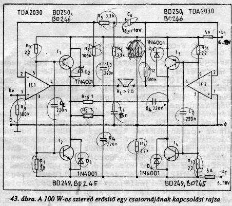

(#) djhua hozzászólása Jún 20, 2010 /
Szerintetek ez az erosito leadna 100W ? ha igen akkor veszek egy szimetrikus 18 V trafot .
Milyen tranzisztorokat rakjak hogy a legmax. telyesitmeny hozzam ki belole ?

(#) szamóca válasza djhua hozzászólására (») Jún 20, 2010 /
Leadna 100W-ot, még többet is. Ne végy olyat, csak max 13VAC szimmetrikusat! Legmax teljesítmény leadásakor nagyon nagy torzításra számíthatsz. Hangszóró és fül kilép a munkapontjából. Nem hajtsd túl ezért, és jó oda az amit írnak. Vagy ha pénz ékszer nem számít, MJL21193-94 pár. Ami szentségtörés ebbe a kapcsolásba.
