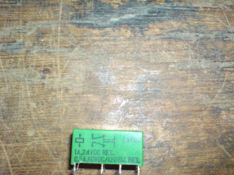

Építés alatt áll egy erősítőm. Akarok rá fülhallgató kimenetet amihez kaptam is egy kis kapcsolást:Bővebben: Link A kérdésem az, hogy az rendben lesz, ha a kapcsoló helyére relét rakok, és van egy jack aljzatom amin van 2láb, amely ha nincs bedugva semmi akkor vezet, ha bedugom az aljzatot megszakítja. Úgy képzelem el hogy ha bekapcsolom az erősítőt az aljzat lábán keresztül a relé áramot kap behúz és a kimeneten lesz hang. Ha bedugom az aljzatot akkor nem kap a relé árami, ergo kikapcsol. Ezzel így nem lesz probléma szerintetek, hogy nem kapcsolóval csinálom, nem fog vajon pukkanni ilyenkor a hangszóró? Ja és itt egy kép, a reléről amit használni szeretnék. Az erősítő 30Wattos lesz. Jó oda egy ilyen relé? Üdv.:Gergő

Jó lenne a relés megoldás, de nem ezzel a relével, ez gyenge. Eléggé a határon van, de mindenképpen ajánlatos egy erősebb 2-3A-es minimum!
Értelek. Akkor az elképzelés jó, csak relé kell másik. Köszi.
