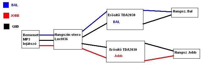

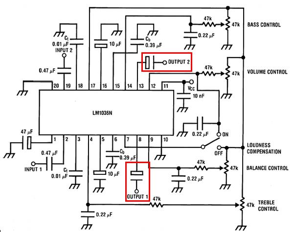

Üdvözlet!
Megakarom építeni ezt a hangszínszabályzót Tda2030 as erősítőbe de lenne három kérdésem:
-A kimenet nél milyen elkót rakjak be (nincs feltüntetve)
EZT
-A potik lineárisak vagy logaritmikusak legyenek?
-Jó e a mellékelt bekötés?
Ui: (Elnézést a link sorrendjéről de nem tudom módosítani)

(#) pleso válasza Electricboy hozzászólására (») Jún 16, 2010 /
A melléket bekötés jó. Lineáris potik kellenek és 10uF\35V-os kondik elég lesznek, ha nagyobb erőlködőt raksz rá akkor kell nagyobb kondi.

(#) ToXeN válasza Electricboy hozzászólására (») Jún 16, 2010 /
Ha az előerősítőnél kérdezed a kimeneti kondit, akkor határozottan fóliakondenzátor kell (MKT)! Mondjuk 2,2 vagy 3,3µF (több nem!!), szól elkóval is, de akkor inkább ne tegyél oda semmit (még az is jobb)!

(#) Leadtek válasza ToXeN hozzászólására (») Jún 16, 2010 /
Szinte az összes előerősítő kapcsolásokon a kimeneti kondiknak 10µF-os elkókat írnak te mégis miért szavazol a kerámiakondikra? Nagyon érdekel a dolog mert pont most szeretném összehozni ezt a kis előfokot.

Igen arról beszélünk amit bekereteztél. Az tuti hogy egy 10 µF-os elko mivel azt szoktak tenni a kimenetre de ToXeN úgylátszik nem ajánlja és kíváncsi lennék, hogy miért.

(#) ToXeN válasza Leadtek hozzászólására (») Jún 17, 2010 /
Elnézést a késésért! Nos elsősorban az egyenáramú összetevő kivédésére teszik bele, ezért ha a végfokunknak már van bemeneti kondenzátora akkor az előfokból kihagyhatjuk, vagy ellentétes esetben a végfokból hagyhatjuk el, vagy ha merészek vagyunk semelyikbe sem teszünk, hiszen legjobb hangja akkor van amikor nincs sok alkatrész a hang útjában! Továbbá alacsonyfrekvenciás vágást is végez (előfok függő de általában 5-10Hz alatt pár dB-t). Harmadjára elősegíti hogy előfokunk kis impedanicás végfokot is megtudjon hajtani (általában 22k már alacsony)
Láthatjuk hogy nem számottevő dolgok ezek, legfontosabb az egyenáramú összetevő, hiszen általában az előfok kelti a be-kikapcsolási "rúgásokat", ha van kondink ezek nem jutnak át a végfokba, és ezért fontos hogy ne elektrolit kondi legyen, hiszen ha szimmetrikus tápja van az előfoknak akkor csak az egyik polaritás ellen véd a kimeneten (ezért van csak és kizárólag szimpla-tápos erősítőkön kicsatoló kondenzátor, szimmetrikusnál van vagy nincs) az lm1036-os pedig híres arról hogy egyenfeszt küld be és kikapocsláskor a kimeneteire! (volt hozzá szerencsém)!
MKT-nek jó hangja van (3,3uF), igaz hogy 100x drágább mint az elkó de megéri! Hangzásban még ennél is jobb a papír vagy olajkondi (tantált őszintén szólva nem tudom milyen)!
Amit szilva írt az első bekezdésben az úgy van! 10µF-os MKT vagy MKS van, de drága, ezért van ott elkó.

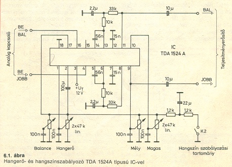

(#) Leadtek válasza ToXeN hozzászólására (») Jún 17, 2010 /
Ezt nevezem én kielégítő válasznak! Köszönöm hogy megmagyaráztad mostmár ezt is tudom és fóliakondit teszek az előfokom kimenetére. Egyébként ha már ittvagyok megkérdezem volt-e már dolgod TDA1524-es előfokkal? Ha igen mik a tapasztalataid esetleg tudsz-e valamit kifogásolni ezen a kapcsolási rajzon?
