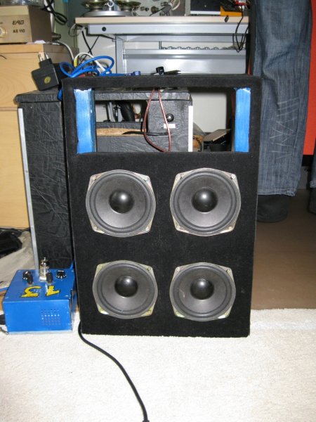

Bassmaster, Zsolt: a ládát én készítettem teszek fel este róla képet a hangfalak meg 6ohmos jvc közepek kb 60w osak ha jól emlékszem 2x2 összekötésben sorban 2 majj a 2 sor párhuzamosan hogy meglegyen összesen 6 ohm a végére. Low budget project a ládám a falak kb 2000 forint volt a fa ingyen én vágtam ragasztottam stb, illetve kapott papírbársony borítást az is filléres volt idáig van benne max 3000 forintom mindennel már csak a előlep hiányzik meg a előerősítő és hangszínszabályzót összerakni és beépíteni. A brumm amit hallotok rajta erról beszéltem ennyi brummja van ha a csöves előfok/torzító van rajta egyébbiránt alig hallható.

Képeket pedig megcsináltam hangmintát már nem mert még most keltem a párom alszik, este meg sajnos későn értem már haza ahhoz hogy döngessem a cuccot.

A gyakorló láda jól néz ki, a gumi szélű hangszórókat azért nem célszerű nagyon nyúzni nagy hangerőn, de ezek nem rossz hangszórók. A mélyei jó ütősek lehetnek, kicsit lomha ezért a közép/magas átvitel rovására mehet, de sebaj, ad neki egy egyedi hangzást. Igazából hasonló hsz-en, egy Tesla ARN 5604-et használok felvételre egyelőre, míg nincs meg a 4X12-m, kis 15Wos gumiszélű mélyközép, de nagyon korrekt hangja van. (117ik oldalon (#734298) hozzászólásomban van egy, az pl ezzel megy, ha érdekel...)
