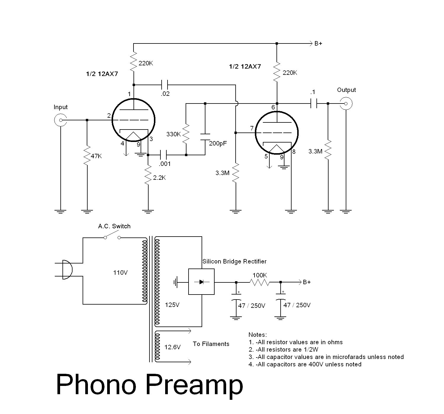

Már régóta nézegetem EZT a videót,ennek a korrektornak tényleg nagyon szép hangja van. A videó alatt volt egy link,és ott a képek közt ráleltem a kincset érő riaa korrektorra. Nem is nehéz kapcsolás,csövet viszont szerintem annál nehezebb bele szerezni. Képként felraktam a kapcsolást.
A cső beszerezhetőségével kapcsolatban nagyot tévedtem,ECC83 ami 12AX7-nek megfelel. Ami van is itthon!
Azért nekem komoly kétségeim vannak ezzel a korrektorral kapcsolatban, főleg külső egységként megépítve. Igencsak nagy bemeneti impedanciájú erősítő kell utána, már az átjátszókábel is belefojtja a hangot szerintem, tápfeszültséggel is problémák vannak, ha fél mA-al számolok csak csőfelenként 60 V körüli táp jön ki az ECC 83-nak, kicsike kimeneti feszültsége van kizárt, hogy egy mai vonali szintet meghajtson, szerintem valami régi 30-100 mV-os rádióbemenethez készült.
Nem nevezném kincset érőnek , ez egy minimalista korrektor és ezért sok hiányossággal ..
sturbi részletesen leírta ezeket .
