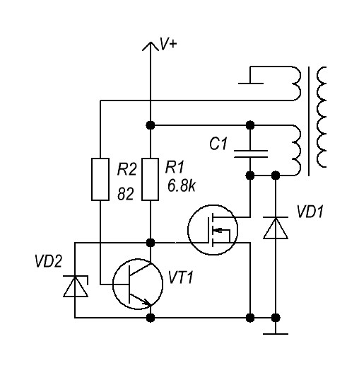

Ma megépítettem az általam kreált kapcsolást, de nem müködött.
A D2, D3 dióda a FET-et védi az induktiv nagyfeszültségtől.
Megpróbálkozhatsz az általam kreált kapcsrajzal is,müködnie kell,bár a hatásfoka lehet borzasztó lesz.

Idézet: „Csak rezonáns jellegű kapcsolással érdemes foglalkozni, az legalább működik rendesen, jó hatásfokkal.” Egyébként ha jobban megnézed a rajzomat,a primerkör itt is rezonáns alapú... Üdv!
Kétségtelenül rezonáns, ha berezeg. Működik már??
A kikapcsolás kezdete nem tiszta, T1 csak a fet zárása után kap(hatna) bázisáramot?! Ha mégis működne, a trafó telített üzemű, a fet meghajtása pedig elég gyenge, ami a rezonáns módban persze sokkal kevésbé káros mint kemény kapcsolás esetén. Itt D1-nek a test-dióda is megfelelne. Idézet: „Működik már??” Még nem próbáltam ki mert mostanában van jobb dolgom is mint ilyesmivel foglalkozni,de amint említettem mihelyst lesz egy kis időm feltétlen ki fogom próbálni. Idézet: „A kikapcsolás kezdete nem tiszta, T1 csak a fet zárása után kap(hatna) bázisáramot?!” Nem értem mi nem világos a számodra,a kezdetleges impulzust a FET adja, a zárást pedig a VT1 végzi ugyancsak impulzusszerűen "feetback" üzemmódban,igen a trafó itt telített üzemű,a meghajtás pedig korrigálható az R1 nyitó ellenállás segítségével.

Megpróbáltam megépiteni a kapcsolásod de nekem nem akart müködni. De lehet hogy csak én csináltam valamit rosszul.

... viszont a primér és C1 által alkotott rezgőkört jelentősen söntöli VD1 ill. a fet diódája, így nem nevezhető rezonánsnak.
A fet bekapcsoláskor rányit a töltetlen C1-re. Mondjuk a 6k8-as ellenálás miatt nagyon lassú a bekapcsolás, a fet fűteni fog mint a fene. Középmegcsapolásos primér kéne, közép a táp, két szélére a kondi, és egyik szélére a fet drain-je. A gate hajtását egy soros RC taggal (1u 22 kb.) meg lehetne oldani vcs. tekercsről. Két 4148-al lehet védeni a gate-t. Meg kell még egy felhúzóellenálás a gate-re ami indítja. Idézet: „Megpróbáltam megépiteni a kapcsolásod de nekem nem akart müködni” Akkor ne foglalkozz vele többet,némi kísérletezésre szorul a dolog,majd én megpróbálkozom vele... Az IC viszont jó ötlet már az elején is ezzel kellett volna kezdened,a XA11-es egyébként orosz TV-kben népszerű a „Субмодуль”-körben,a sorfrekvencia szinkronizálásánál használatos integrált áramkör. Idézet: „...akkor a kimenetet a FET gate-jére kell kötni és egy ellenállással a testre kell huzni a kisütés érdekében?” Bár az áramerősség itt gyakorlatilag semilyen szerepet nem tölt be,de a jelet mindenképp fel kell erősíteni,ezért szügséged lesz így is előfokra, ez alapján meg is oldhatod egyszerűen,mindössze annyit kell tenned ,hogy az 555-ös osszcillátort egy az egyben behelyettesíted az általad linkelt áramkörrel.

Ma megcsináltam és nem lett a legjobb. Úgy 1cm ívet húz amit egy 30W-os tranzisztorral is elértem, pedig a FET 150W-os 2sk794. Próbáltam a tranzisztor nélkül is a kapcsolást és még ugy talán nagyobb volt az ív. De a FET mind a kétféleképpen nagyon fűtött.
A Watt-különbség akkor számít, ha a tápfeszültséget is növeled. Ohm-törvénye itt is működik.
De az a borzasztó, hogy mig a 30W-os tranzisztor alig melegedett addig a FET majdnem lángolt.
Rossz a FET vezérlése. Például nem nyit ki teljesen a kis G-S vezérlőfeszültség miatt, vagy lassan nyit-zár.
Gyenge a jel,amiatt csinálja ezt...
Végülis melyik kapcsolás alapján oldottad meg?
Az, hogy hány W-os egy tranzisztor (mennyit képes meghibásodás nélkül disszipálni) csak egy utólagos paraméter, érdemes lett volna ezelött megnézni azt, hogy a mosfeted csatornaellenállása 2.1ohm!!!, a 2sk794 egy nagyfeszültségre tervezett mosfet, neked alkalmatlan.

De az adatlapjára az van irva hogy max. 5A-t tud kapcsolgatni. Egy 30V-os tápegíségről hajtva az 150W lenne nem?
Ehhez hasonló volt amit a 30W-os tranzisztorral csináltam és nekem is egyből müködött. Ezt a kapcsolást Hodinka rajzolta. Ezt ugy is megcsináltam, hogy két egyforma tranzisztort párhuzamosan kötöttem és ugy is ment, de evvel már olyan 4cm-es ívet sikerült produkálni.
Nem tudod még értelmezni az adatokat
![]() Ha érdekel hogy működik keress google-n leírásokat a mosfet-ről. A legegyszerűbb sima royer-oszcillátorral hajtani a sorkimenőt, lehet ilyet tranyával, mosfettel csinálni, működik, jó a hatásfoka. (Melléklet) |
