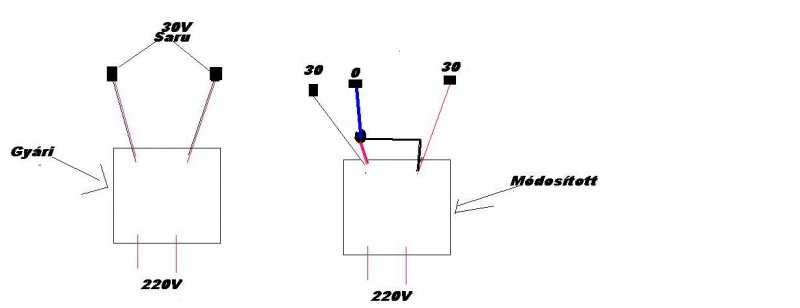

Lenne egy több kivezetésű trafóm amiből +/- 30v-os tápot szeretnék csinálni. Olyan problémám van a trafóval , hogy a minden kivezetésén dupla réz huzal van összekötve. Arra gondoltam ha szétkötném az összekötött szálakat akkor úgy meg lenne-e a 2*30V-om?
Minden bizonnyal. Úgy csináljad , hogy az egyik tekercs végét ,kössed össze a másik elejével , az lesz a test. Ekkor a két szélsőn AC 60V voltot kell mérned , a testhez képest pedig 2x30V.
Köszönöm a tanácsot , így gondoltad ? Csatoltam a javított képet. Még egy kérdés : 880VA van a trafóra írva az akkor hány Watt-nak felel meg, 1mm réz huzalozás.
