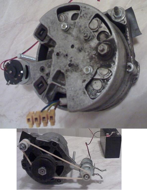

Üdv! Megint segítségre szorulok...Most az volna a kérdésem, h az autógenerátoromra hogy tudom a feszültség szabályzót rákötni?Belinkeletem két képeket a generátoromról és a feszültség szabályzóról..A képen látható hogy a feszültség szabályzóból két kábel jön ki.Melyik a bemenet és melyik a kimenet? Vagy ha azok nem kimenet és bemenet akkor mi célt szolgálnak és hová kell kötni?Sajnos hiába néztünk haverral a neten bekötéshez valami tanácsot , de eddig nem jártunk sikerrel.Autóval való bütyköléshez pedig nemértünk. Várom a válaszokat! Elöre is köszönöm!
(#) akos70 válasza Skull Kid hozzászólására (») Jún 25, 2010 /
Ez egy régi Skoda generátor.
A 6-os menetes kivezetés aksi +, a generátor háza aksi -.
A 2 sarus kivezetés közül a piros műanyagban lévő (talán R jelzésű?) a gerjesztődiódák kivezetése (ismertebb nevén D+), a fekete a pozitív keféhez megy (DF).
A csokis kivezetés tipusidegen.
A feszszabályzód nem ismerős, és nem látom a jelöléseket rajta.
Amúgy ha nem vagyok indiszkrét, mi az elképzelésed ezzel az összeállítással.

(#) Skull Kid válasza akos70 hozzászólására (») Jún 25, 2010 /
köszi az infot,ez lehet a megoldás.a csokis kivezetést mi vezettük ki sufniból váltó áram(AC)lehetőség érdekében... ergo a generátor immár nem csupán egyenáramot termel hanem váltót is...attól függ hogy dc,vagy ac áramra van szükségük.. Amugy valoban skoda generátor,de a fesszab az kispolski. remélem az nem gond ,h a fesszab kispolski,és nem skoda....bár én amikor vettem a fesszabot vittem a generátort,és mutattam az eladónak hogy ehhez kell fesszab.......és igy adta ezt a kispolski fesszabot.....nekem azt mondta, hogy az nem lehet probléma hogy külömböző márkák...remélem ez igy van ahogy mondta...
amugy a masina tervem szerint:12v,7 amperes zselés akku hajt 12volt 7-11 amperes motort az pörgeti a generátort...ez idáig ki vanprobálva,fullosan jól pörög...
végül ha a generátorra megoldottam a fesszabot, a generátor kimenetére inverter(ek)et szánok....hangsújozom h az aksi tervem szerint csak a motort táplálná,a generátorom 55 aperes gerjesztett árama látná el az invertert(eket)7amperes akku visszatöltése gondolom nemlehet gond 55 amperből....dióhéjban ennyi

Azt sajnos nem tudom, mivel nem értek hozzá igy sajnos nem tudom milyen autós alakatrésznek milyen tulajdonsága van.De azt tudom h az én skoda generátorom is jelölve van melyik a D+ és a kispolski feszszabomon is meg van jelölve a D+ a két kábel közül. Tehát ha fordítva is lenne a polarítás gondolom ezek után már sehogy se köthetem félre.Nagyon remélem hogy működni fog.És nem lesz gond hogy két egymástól különböző márka.

Elég viccesen néz ki a pici modellmotor hajt egy sokkal nagyobb generátort, általában fordítva szokott lenni, nem is tudom miért.

Aranyos gyerekem, 14,4V*55A=792W, mi így számolunk és ebben nincs benne semmi veszteség mivel ez a generátor névlegesen leadott teljesítménye. A hajtásához KB:1000W szükséges vagy másként kifejezve az autóban max terhelésen 1,5-2 LE-t vesz el a motortól.
De ez ne vegye el a kedvedet a kísérletezéstől építve tanul az ember, ha nem tudsz valamit kérdezel, utána olvasol, kísérletezgetsz. Remélem az első kudarcok nem veszik el a kedvedet. Tudod három jó tanács :olvasni, megérteni, alkalmazni, nálad mind három hiányát lehet észlelni.
