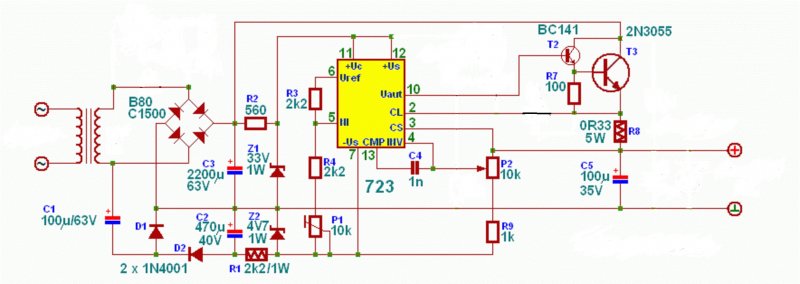

Azt szeretném kérezni, hogy a csatolt kapcsolás ha így összerakom működhet-e

Ennél a kapcsolásnál R13 az áramkorlát,R12 a kimeneti 0V,R10 pedig a kimeneti feszej beállítására szolgál?
(#) Doncso válasza saraha hozzászólására (») Jún 26, 2010 /
Szerintem jól látod, annyit, hogy ha sejtésem nem csak, az R12 egy trimmer poti, és a max kimeneti áramot szabályozza.
(#) saraha válasza Doncso hozzászólására (») Jún 26, 2010 /
Köszönöm én is valami ilyesmire gondoltam.
(#) kadarist válasza Doncso hozzászólására (») Jún 26, 2010 /
Rossz a sejtésed, mert a max. kimeneti áramot az R13 állítja be. Az R12 a kimeneti 0V feszültséget állítja be. Le van írva a szövegben.
(#) saraha válasza kadarist hozzászólására (») Jún 26, 2010 /
Szia.Akkor jól írtam.
Úgy kell beállítani,hogy R10-et lehúzom a 0v-nak megfelelő állapotra és itt állítok be R12-vel 0V-ot igaz?
(#) kadarist válasza saraha hozzászólására (») Jún 26, 2010 /
Igen jól írtad, de a kimeneti feszültségállító az R11.
Ja igen bocs elnéztem.
(#) Doncso válasza kadarist hozzászólására (») Jún 26, 2010 /
Vagyis igen, jaj, nem figyelek, az R13-ra gondoltam, csak elírtam, szóval az egy trimmer poti, és egyszer kell beállítani, az határozza meg a későbbiekben a max kimenő áramot. Ott is van a lábán, hogy Ilim.
