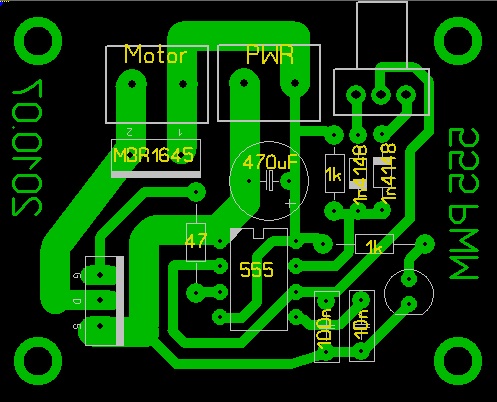

(#) gaboca323f válasza _JANI_ hozzászólására (») Júl 16, 2010 /
Csináltam egy nyákot az álltalad linket pwm hez, átnéznéd, vagy valaki hozzáértő, hogy nem e követtem el hibát, vagy, hogy jó lesz e így ebben a formában a nyák?

(#) Doncso válasza (Felhasználó 15355) hozzászólására (») Júl 16, 2010 /
Valahogy így?

(#) gaboca323f válasza Doncso hozzászólására (») Júl 16, 2010 1 /
Jó lett mehet esetleg közös hűtőfelületre a két alkatrész?
(#) _JANI_ válasza Doncso hozzászólására (») Júl 16, 2010 /
Szerintem jó lesz a panel így is. :yes:

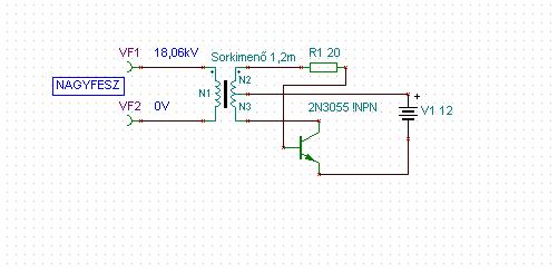

(#) doomkiller hozzászólása Júl 23, 2010 /
Sziasztok! Van 1 kis trafóm 10,5V szekunder feszültséggel olyan 10VA körüli lehet a teljesítménye. Olyan egyenirányított táp kellene hozzá nekem, hogy a feszültség állandó legyen csak az áramerősséget lehessen állítani, és minél egyszerűbb megoldással.
(#) _JANI_ válasza doomkiller hozzászólására (») Júl 23, 2010 /
NI-CD vagy NI-MH akkumulátortöltő lesz?
(#) doomkiller válasza _JANI_ hozzászólására (») Júl 23, 2010 /
Nem. Sorkimenőt szeretnék meghajtani, csak nem szeretném túlhajtani a trafót. Most áramerősség szabályozás nélkül 0,94A vesz fel a sorkimenő és kb. 10 perc múlva már forró a trafó. Próbáltam már áteresztő tranzisztorral de az a feszültséget is szabályozta. Olyan 0,5-0,6 ampert szeretnék beállítani.

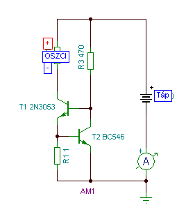

(#) proli007 válasza doomkiller hozzászólására (») Júl 23, 2010 /
Ebben több bibi is van.
- Egyenáramról hajtod a sorkimenőt? Biztos nem. Tehát van valami oszcillátor fokozat, miért nem azt szabályzod.
- Ha a feszültséget szabályzod, tehát azt csatolod vissza az áteresztő tranyónak, akkor feszültség lesz állandó értékű.
- Ha az áramjelet csatolod vissza, akkor az áram lesz állandó értékű.
- Szóval itt valami nagyon nem stimmel. Lehet egy rajzot feltettél volna arról amit elkövettél, már lenne megoldás..
- Ha 0,5..0,6A szeretnél beállítani, akkor elég egy 1ohm-os ellenállás, és egy tranyó. Ha az ellenálláson a feszültség meghaladja a tranyó bázis-emitter feszültségét, a kollektorával, leszabályozod az áteresztő tranyót. És már kész is vagy..

(#) doomkiller válasza proli007 hozzászólására (») Júl 23, 2010 /
A legutolsó mondatodról tennél fel légyszi 1 rajzot. Ezt a kapcsolást használom a sorkimenő meghajtásához +14V -ról járatom, szúnyogcsapdát szeretnék csinálni. Ahhoz meg nem kell hogy 3-4cm-es ívet húzzon.
Erre a végtelen egyszerű dologra gondoltam. De megpróbálhatod, magát az oszcit is így szabályozni, lehet eredményre vezet az is. (A 2N3055 is jó bele, csak a Tina-ben nem volt. Ja, meg akármilyen NPN kis tranyó...)

Köszi! De most néztem meg az én rajzomat is, és arra jutottam, hogy ha a bázis ellenállást növelem akkor csökkennie kéne a felvett áramnak. Kipróbálom mind a 2őt.
Kicseréltem az én rajzomon a 20 ohm -os ellenállást egy 4,7k-s potira és szépen tudtam szabályozni 0A tól egészem 3A ig. A te rajzodba a 470 ohm helyére kell rakni a potmétert hogy tudjam szabályozni?
(#) proli007 válasza doomkiller hozzászólására (») Júl 24, 2010 / 1
Nem! A 470ohm értéke attól függ, hogy a tranyónak legyen elég bázisárama a kollektoráram kihajtásához (Ib=Ic/beta). Ha növeled, csökkenhet az áram, csak akkor már ez nem áramgenerátor, hanem csak egy valami.
- Itt az áram értéke, a kis tranyó bázis-emitter küszöbfeszültségétől, és az 1ohm-tól függ. Ezt szabályozni úgy lehet, ha az 1ohm-ot változtatod. (de nem korlátlan mértékben) A bázist is lehet előfeszíteni, hogy ne 600mV-on nyisson, de akkor romlik a hőfokfüggés.
(Ez egy egyszerű, működő, de igénytelen kapcsolás. Nem szabad abba a hibába esni, hogy az ember egy-két tranyós kapcsolásból szeretne komoly áramkört készíteni..)

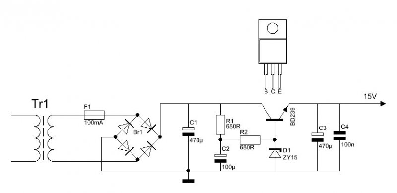

(#) zsa hozzászólása Júl 24, 2010 /
sziasztok
Kérdésem az lenne hogy az alábbi kapcsolás 15 V -ról egy LM1036 megy és szeretnék egy pc 12V-os ventilátort hajtani pluszba és egy piros ledet még. Mivel kell még igy kiegészítenem?
A trafóm az 24W-os Egyenirányítás nélkül lead 13V és 17V-ot . Melyiket használjam a kapcsoláshoz ?
(#) zenetom válasza zsa hozzászólására (») Júl 24, 2010 /
Ha a trafó 13V-ot is lead, akkor használd azt, egyenirányítás után az kb. 18V lesz. De miért nem használsz 7815-ös stab IC-t?
szerk.: a 7815 lábkiosztását megtalálod az adatlapban, a bemenet és a test közé be raksz egy 100nF-os kerámiakondit, meg a kimenet és a test közé is :yes:
(#) _JANI_ válasza zsa hozzászólására (») Júl 24, 2010 /
A ventilátornak tegyél egy 7812-os feszültségszabályzó IC-t vagy építsd meg a tápegységed graetzhíd utáni részét még egyszer, csak 12 - 13V -os zénerrel. Azért érdemes másik feszültség szabályzóról üzemeltetni a ventilátort, mert így kevesebb zaj jut az előerősítőbe a tápfeszültségen keresztül. A (D1) zéner cseréjével gyorsan be lehet állítani a kívánt kimeneti feszültséget.
