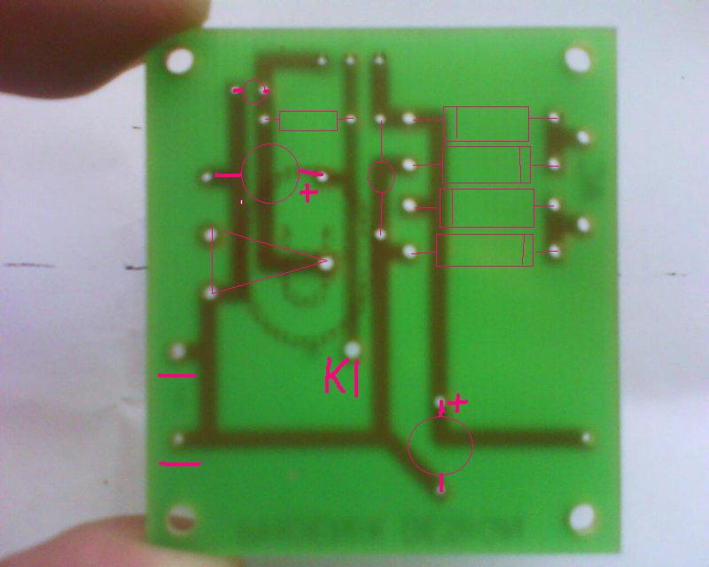

(#) vaszil29 hozzászólása Júl 6, 2010 /
[quote]Az IC bemenetére kell / R7 / 5 Ω kb és a tranyó elé meg / R6 / 0.1 Ω kb. A 470 ľF mellé 100 n
A Tip 2955 lenne az IC?? vagy a Stab kocka??

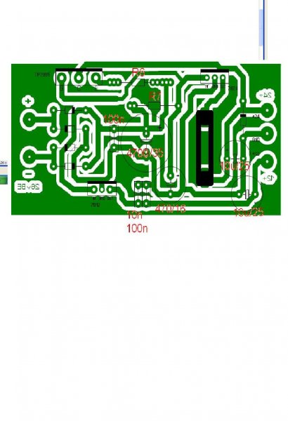

Megpróbáltam a rajz alapján kitalálni az alkatrészeket!
Valaki ellenőrizné a helyességet?!
köszönöm.
(#) Doncso válasza vaszil29 hozzászólására (») Júl 8, 2010 /
Nem látok belőle semmit. Lehetne nagyobb rajz?

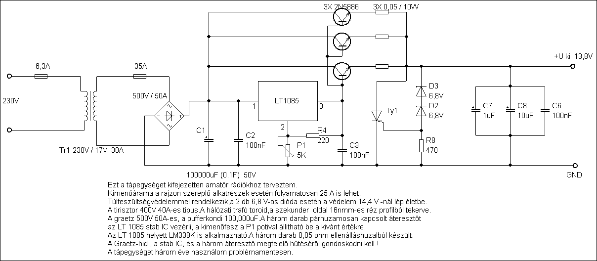

Szerintem ez a tápegység jó lesz neked. Egy az egyben megépítheted.
Nagyáramú tápegység. (Bővebben: Link)
( Bár a villanymotornak nem indokolt a túlfeszültség védelem. S a nagy áramok miatt a vezetékek keresztmetszetére ügyelj! )
