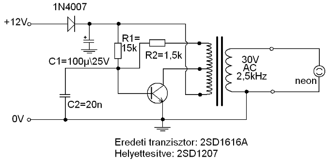

Van egy kínai 1m flexiblis neon világítás. Egy motoron üzemelt(rövid ideig ) míg szét nem durrant a tranyó a vezérlő elektronikában. Magyarországon persze nem lehet kapni. Hála kadarist-nak megtaláltam a legmegfelelőbb helyettesítő tranyót. A probléma a következő:a) a tranzisztor nagyon melegszik. b) a neon nem világít. 2SD1616A adatlapja 2SD1207 adatlapja Egy kis áramkörről van szó, megpróbáltam lerajzolni a kapcsolását. A neonra kb. 30V feszültség esik. Ez elég lenne neki? Mit kellene módosítani a kapcsolásban h működjön? És a tranyó melegedését hogyan lehetne megszüntetni? Minden segítséget szívesen fogadok.
Egyáltalán jó még az a tranzisztor? Lehet, hogy nem véletlenül ment tönkre az eredeti tranyó.
Szóval lehet h amivel helyettesítettem egyből kinyírta az áramkör? A trafó szépen "süvít(hangja van)" és a neoncsőre is jut feszültség, de nemtudom h elég e neki. A 30V és a 2.5kHz az csak az én mérésem.
Ha süvít, akkor még jó a tranyó. Az áramkör többi alkatrésze jó? Ha a kondik, ellenállások jók, akkor lehet, hogy a trafó zárlatos. Esetleg a neon nem hozzávaló, és beterhel.
Hát mivel kínai cucc volt, lehet h nem hozzávaló a neon...kitudja.A többi alkatrész nem volt megégve. Vajon a tranzisztor melegedése és h nem világít a neon lehet összefüggés? Az ellenállások értékeit ha változtatnám nem érnék el nagyobb feszültséget a szekunder oldalon? De kérdés mennyivel és milyen irányban. Még tanuló vagyok a szakmában.
![]() A neonnak nagyob feszültség kell 30Vnál nem?
Multiméterrel nem bírsz hitelesen mérni impulzusok feszültségét, ráadásul 50 Hz felett. Egyébként jóval több kell, mint 30 volt. Ha a neon nincs rákötve, akkor is sípol? Változik a hang terhelés nélkül?
Ha nincs rákötve hangosabb a sípolás.

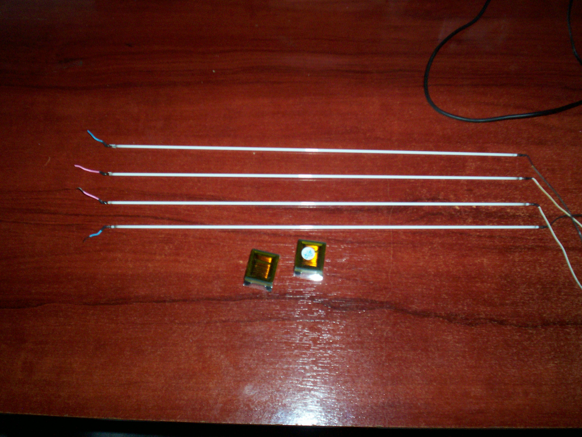

Adott 4db CCFL cső, és kettő trafó. Egy monitorból valók. Egy olyan kapcsolásra lenne szükségem amivel égetni tudom a csöveket teljes fényerőn, 12V-ról. A monitor tipusa (ha számít valamit) LG Flatron L1753S. A válaszokat előre is köszi.
Pont a trafó és a csövek a jellemző és drága hibaokok, az elektronika miért nem maradt meg mellé?
Ezeket úgy kaptam. ezért nincs hozzá semmim.
A problémát egy ideiglenesen megoldottam. kb. 18kHz - ról hajom a trafókat párhuzamosan, a kimenetük pedig sorosan van így meghajt egy csövet. Majd megpróbálom a normál frekiről, szerintem az kb. 60 - 70kHz körül lehet.

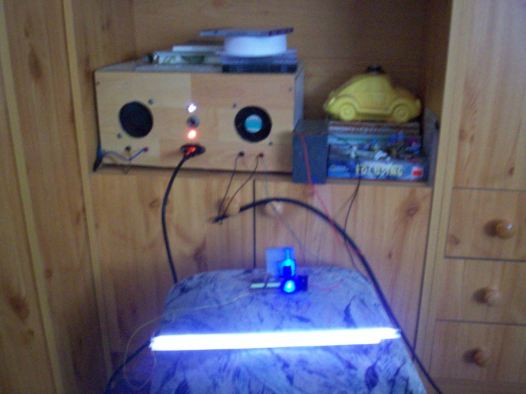

Némileg javult a helyzet, mert a visszacsatoló tekercs menetszámát megemeltem 4menetről 10,5 menetre, a "fél" primer menetszám 10. Most ifrz44 fetet használok tranyónak. Most a tranyók nem melegednek, de 2 voltra esik a fojtó után a feszültség, emiatt leég(ett) mivel nem bírt megküzdeni a maradék 10 volttal. (mikor megkaptam akkor is a fojtó volt leégve..) Viszont a neon teljes fénnyel megy és ment. Gyanítom hogy csökkentenem kell a primér-szekunder menetszámarányt, azza hogy megháromszorozom a primér menetszámot...
