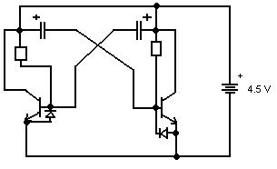

Sziasztok! Ismét egy kérdéssel fordulok hozzátok. A ping pong nevű kapcsolást építettem meg. Egyértelműen nem működik, minden alkatrész jó, és megfelelő, vmi a bekötéssel lehet, de vajon hol? A segítséget előre is köszi.
(#) Stefan válasza sromi hozzászólására (») Szept 4, 2010 /
Az a kapcsolás nagyon nem jó úgy.
Szerintem: Bővebben: Link
(#) Imi65 válasza sromi hozzászólására (») Szept 4, 2010 /
Rossz a rajz! Hol vannak a kollektor ellenállások?
(#) sromi hozzászólása Szept 4, 2010 /
Aki nem ismerné a kapcsolást
http://www.hobbielektronika.hu/kapcsolasok/ping-pong_villogo.html
Szóval ehhez képest, miben rossz az enyém? Az hogy R5 illetve R6 nincs bent, ennyire elrontaná a kapcsolást?
Szerinted?
Nem olvastam ezt a cikket, de ha van egy ilyen készen, akkor miért nem úgy csináltad meg ahogy ott van? Ne csodálkozz, hogy nem működik. Áramkörökbe nem szoktunk felesleges elemeket beletervezni...
A nagyon nem jót kapásból arra írtam, hogy a tranzisztor bekapcsoláskor rövidre zárja a tápot. Szerintem cserélheted is.

(#) sromi válasza Stefan hozzászólására (») Szept 4, 2010 /
Szia, köszönöm a választ, van bent igazság, hogy felesleges elemeket nem építenek be az áramkörbe.
Kár, hogy sok információt kell még összeszednem az ellenállás, feszültség és áram kiszámításához. Mert ellenállást tudok számolni, hogy hogyan oszt feszültséget, vagy hogy az áram hogyan osztódik párhuzamos kapcsoláskor, de azt hogy a kondenzátor, tranzisztor, led és stb, miként befolyásolja ezeket, azt még nem értem. :/ Pl.: mekkora egy tranzisztor ellenállása, mert nyílván, hogy kitudjam számolni a rá eső feszültséget, ahhoz tudnom kell ezeket is..
Amúgy a tranzisztorok még jók, kimértem őket.
üdv
