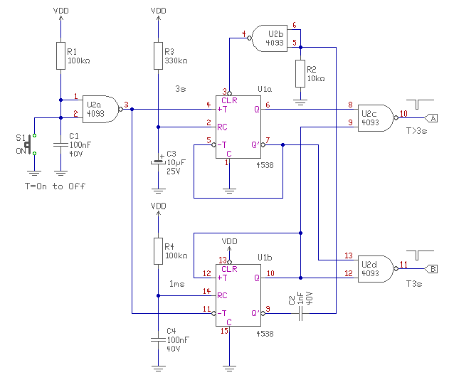

(#) proli007 válasza h482871 hozzászólására (») Jún 28, 2010 /
Kontroller nélkül is van élet, csak sz...
Azért legyen egy proci nélküli példa is.
Ha 3 szekundumnál rövidebb ideig nyomod a gombot, akkor az egyik kimeneten. Ha hosszabban, akkor a másik kimeneten ad egy impulzus..
Vagy 3 szekundumnál rövidebbre bekapcsol, hosszabbra meg ki..

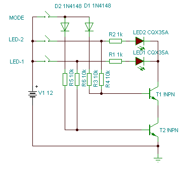

(#) zoka válasza (Felhasználó 15355) hozzászólására (») Jún 29, 2010 /
Ha bármelyiket elengedjük, J3 vagy J4, akkor kapcsoljon ki mindkét LED. Ha ezt nekem tervezted, akkor köszi szépen Elgondolkodok ezen a megoldáson is. Esetleg lerajzolom magamnak szimulátor progiba, és ott könnyen átlátom a működését. Bár nekem a tranyós verzió is bőven jó, 6db tranzisztor sem olyan nagy tétel, és a fogyasztása sem számít
Jah, egyébként kimondottan karos billenőkapcsolóval kell megoldani, nem nyomógombbal.
zoka
A kapcsolót úgy képzeld el, mint a lehető legegyszerűbb kapcsoló, amit el tudsz képzelni
Vagyis egy vezetéket hol megszakít, hol nem
Lényeg az, hogy nem nyomógomb, ami csak addig zár, amíg nyomjuk.
De ha nem jó akkor úgyis mindegy, a tranyós verziót teszteltem, az is megteszi
Köszi azért mégegyszer!

(#) proli007 válasza zoka hozzászólására (») Jún 29, 2010 /
Így már elég egyszerű lesz?

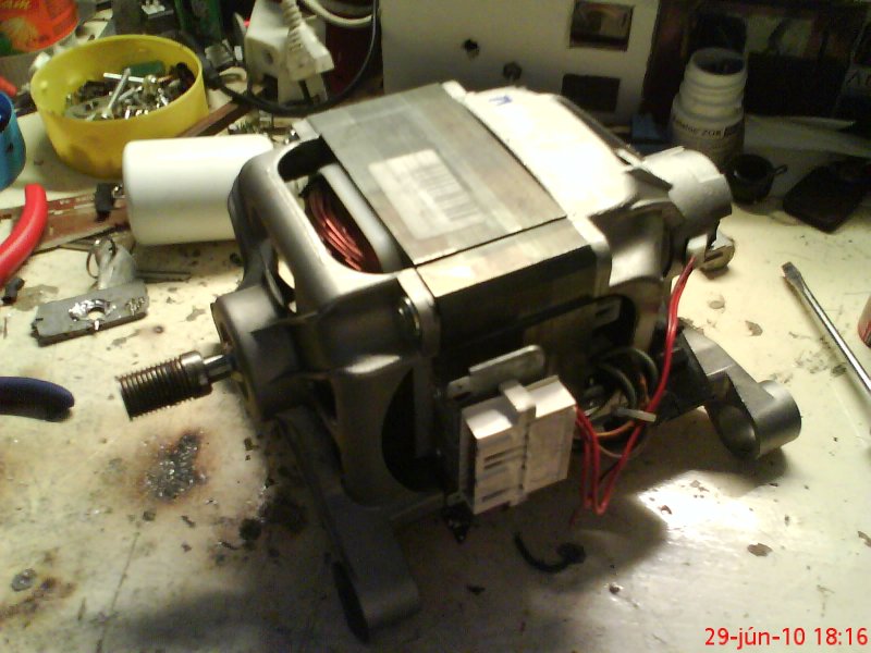

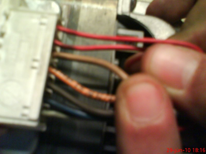

Hy! Egy mosógépmotor bekötéséről szeretnék kérdezni, hogy kell bekötni? Előre is köszi! Képek mellékelve...
