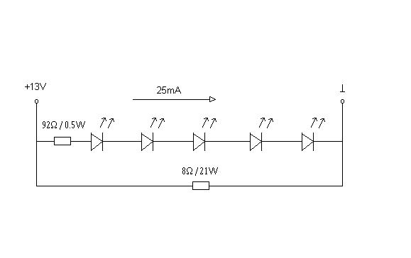

(#) Baldone hozzászólása Dec 1, 2010 /
Arra gondoltam hogy csinálok egy Led panelt az indexeim helyére,hátul 5 led egymás mellett 5 sorban egymás fölött! elől viszont 1 sor folyamatosan világítana és a másik 4 sor kapcsolna mellé irányjelzéskor
A problémám az hogy nem akarok ellenállás erdőt a panel hátulján! soronként gondoltam az ellenállások bekötését, de nem tudom hogy számoljam ki hogy mekkora ellen állás kell!
A másik gondom hogy hogyan tudom megoperálni a relét hogy rendesen villogjon?
nagyon szépen köszönöm a segítséget!
(#) Baldone válasza (Felhasználó 13571) hozzászólására (») Dec 1, 2010 /
A leden eső feszt és a leden átfolyó áramot honnan tudom?
A kocsiban 12V-van de a generátor 13-14 volttal tölt nem?
Nem kellene valami ami stablizálja a feszültséget?
a relét nem lehet máshogy megoldani? 16ezer forint egy elektromos indexrelé az pedig elég húzós!

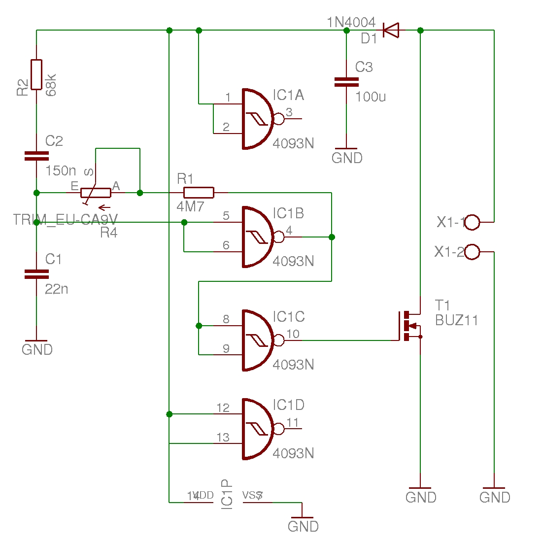

(#) Baldone hozzászólása Dec 3, 2010 /
Na szóval olvastam olyat, hogy meg lehetne oldani egy impulzus generátorral is az indexrelé dolgot! Egy rajzot tudna valaki mutatni? Volkswagen-be lenne nem tudom ez lényegi információ e.
(#) Baldone válasza (Felhasználó 13571) hozzászólására (») Dec 3, 2010 /
Ezt most nem értem....ez ugyan ide mutat!
(#) Gabi válasza Baldone hozzászólására (») Dec 3, 2010 /
Kattints rá a link legfelső hozzászólásában a képgaléria szóra
A képgalériában találsz index kapcsolásokat. Arra is kattints rá
(#) Baldone válasza Gabi hozzászólására (») Dec 3, 2010 /
Bővebben: Link ez jó lehet? valaki át rajzolja nekem nyák tervnek?
Jónak jó lehet. Valaki biztos átrajzolja. :yes:
De 9 alkatrészt szerintem egy próbanyákra egyszerűbb felszórni...
Igazad lehet, a kérdés az hogy nekem jó lesz e, mivel ezen ha jól látom a vissza jelzőnek nincs kivezetés!
