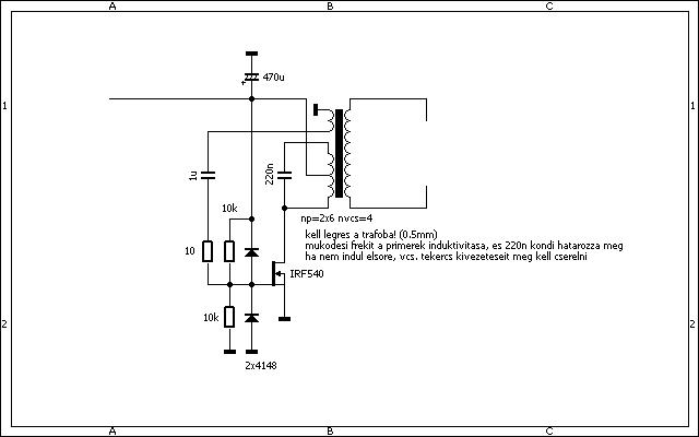

Ebben a kapcsolásodban nem lehetne a két 4148-as diódát valami mással helyettesíteni és ez a két dióda hogy védi a fet gate-jét a túlfeszültségtől.

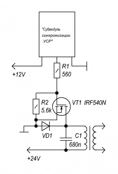

Ma volt egy kis időm és összedobtam egy pofonegyszerű kapcsolást egy IRF540N típusu FET-el a szubmodult használtam meghajtásként,a rajzon is látható semmi előfok,semmi túlbonyolítás nélkül is 4-5cm-es ívet gond nélkül húz 24VDC tápfeszről anélkül,hogy a tranyó megmelegedne...

Bármilyen gyors dióda jó bele.
Úgy védi, hogyha túlzottan megnő, akkor belevezeti a pufferkondikba (12V fölött), ha túlzottan lecsökken akkor meg az alsó dióda söntöli.
