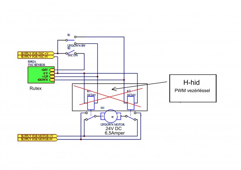

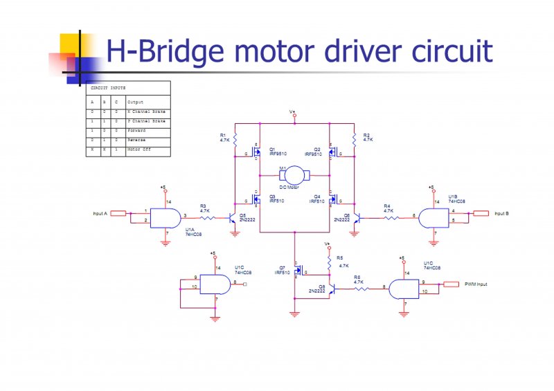

Segítségre lenne szükségem, teszek fel két rajzot ezt a két áramkört kellene kombinálni.
Az egyik egy kapacitív magasságvezérlő elektronika (CNC géphez) az ebben lévő reléket kellene helyettesíteni egy PWM jellel vezérelt H-hidas (Fetes) kapcsolással. A másik egy eredeti PWM vezérelt (Fetes) H-hid rajza. Az ebben lévő alkatrészeket kellene módosítani az én motorom áramfelvételéhez.
A motorom paraméterei: 24V DC áramfelvétele 6,5 Amper szénkefés motor.
A PWM jeladót is bele kellene tervezni, esetleg 555-ös ic-s is megfelelne.
Üdv tirolit

(#) tirolit válasza pako hozzászólására (») Júl 7, 2010 /
Köszönöm a hozzászólásod. Nálam a Z tengely teljesen független az X-Y tengelytől, nincs is neki Cnc vezérlő elektronikája. A Z tengelyt csak a magasságvezérlő mozgatja (plazmavágóhoz kell a magasságvezérlés)

(#) pako válasza tirolit hozzászólására (») Júl 7, 2010 /
Értem. Mindenesetre amit feltöltöttél kapcs.rajz a H-hídról, tartalmaz egy felesleges FET-et, ami ugyebár felesleges disszipáció.
Hány voltos amplitúdójú lenne a PWM-ed?
Jól látom, hogy a magasság érzékelőd "open collector" kimenetű, és felfele húz?
Megnéztem az adatlapot, az érzékelővel kapcsolatos kérdéseket meg is válasszolta. (A kimenetein csak P-csatornás FET-ek vannak, szóval open collectoros, és felfele húz).
Még arra lennék kíváncsi, hogy ami előállítja majd a PWM jelet (pl. az 555-ös), hány voltról tudod meghajtani?
5 volt szóba jöhet, vagy azt is 24-ről kellene?
Amúgy a kép alján lévő egyedülálló FET a felesleges, ami a PWM-bemenetre megy. Sokkal hatásosabb, illetve egyszerűbb, ha a H-híd 4 FET-jének a meghajtását moduláljuk a PWM jellel.

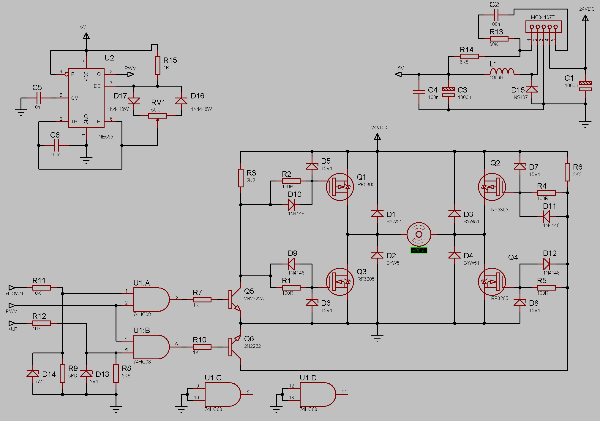

(#) pako válasza tirolit hozzászólására (») Júl 11, 2010 / 4
Rossz hír, hogy csak 24V áll rendelkezésre, mert így szükséged lesz egy DCDC konverterre is. Az 555-ös felső határa 17V, a 74HC08-é 7V (ez helyettesíthető CD4081-el, aminek szintén 15V körüli a felső határa). DCDC konverternek ajánlom az MC34167T-t, nem kell hozzá sok alkatrész, és strapabíró.
Összedobtam egy kapcsolást, nézd át, ez így korrekt lesz (leszámítva a holtidő kezelést).
(555-öt még életemben nem használtam, annak a rajza google-ból van)

(#) pako válasza tirolit hozzászólására (») Júl 12, 2010 /
Nagyon szívesen.
Holtidő: a FET-eknek van be- és kikapcsolási idejük. Ez az idő a Gate láb kapacitásától függ, illetve a Gate-re kapcsolt meghajtó fokozat áramerősségétől. Szóval hogy a Gate lábat, mint kondenzátort, mennyi idő alatt tudja kisütni / feltölteni.
Ez tipikusan 10-100 nanosec, ez a holtidő. Ebben az állapotban a H-híd alsó és felső FET-je is még bekapcsolt állapotban van, így erre az időre rövidre zárja a tápot.
Sikeres építést!
(#) tirolit válasza pako hozzászólására (») Júl 15, 2010 /
Bocs hogy zavarlak de a rajzon nem értek valamit.
Alul szerepel két IC 74HC08, jelölésük U1:C-D ezeket hova kel kötni és mi a szerepük? Nem találom hogy hova vannak kötve.
tirolit
(#) kadarist válasza tirolit hozzászólására (») Júl 15, 2010 /
Bocs, hogy én válaszolok. Nem kell őket sehová sem kötni. Az IC tokban van még két fel nem használt kapu, és ezeket is korrekt módon kell kezelni, mégpedig úgy, hogy a bemeneteiket testre kell kötni.
