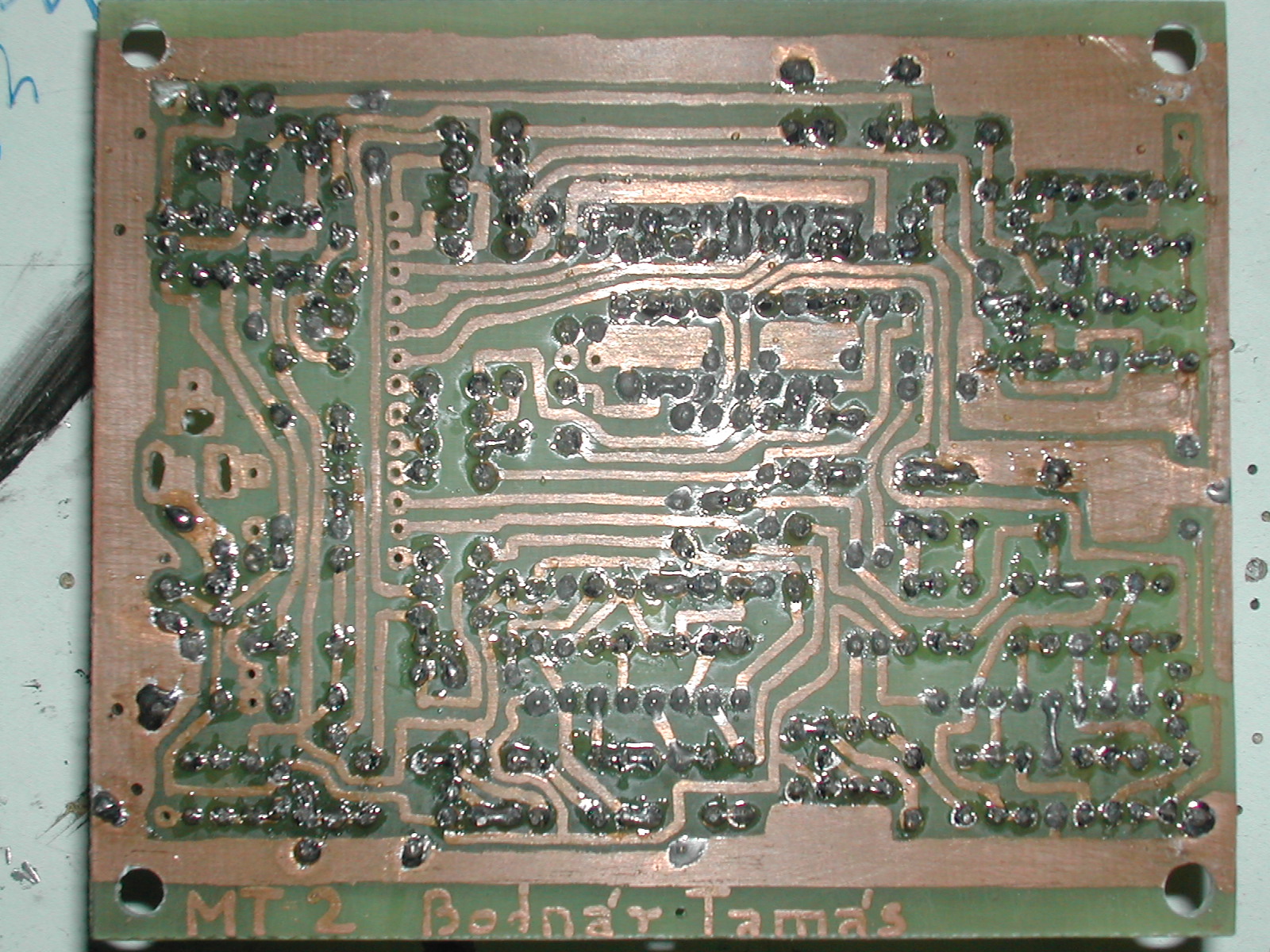

Sziasztok! adódott egy kis problémám és szeretném a segítségeteket kérni: csináltam egy MT-2 -t és valamiért nem szól amikor bekapcsolom , tehát tisztán nem szól a lábkapcsoló működik mert torzra át tudom kapcsolni de tiszta nem jön ki belőle valamiért . Csatolok egy hangot, ilyent csinál mikor bekapcsolom , egy pillanatra szól aztán lehalkul teljesen .

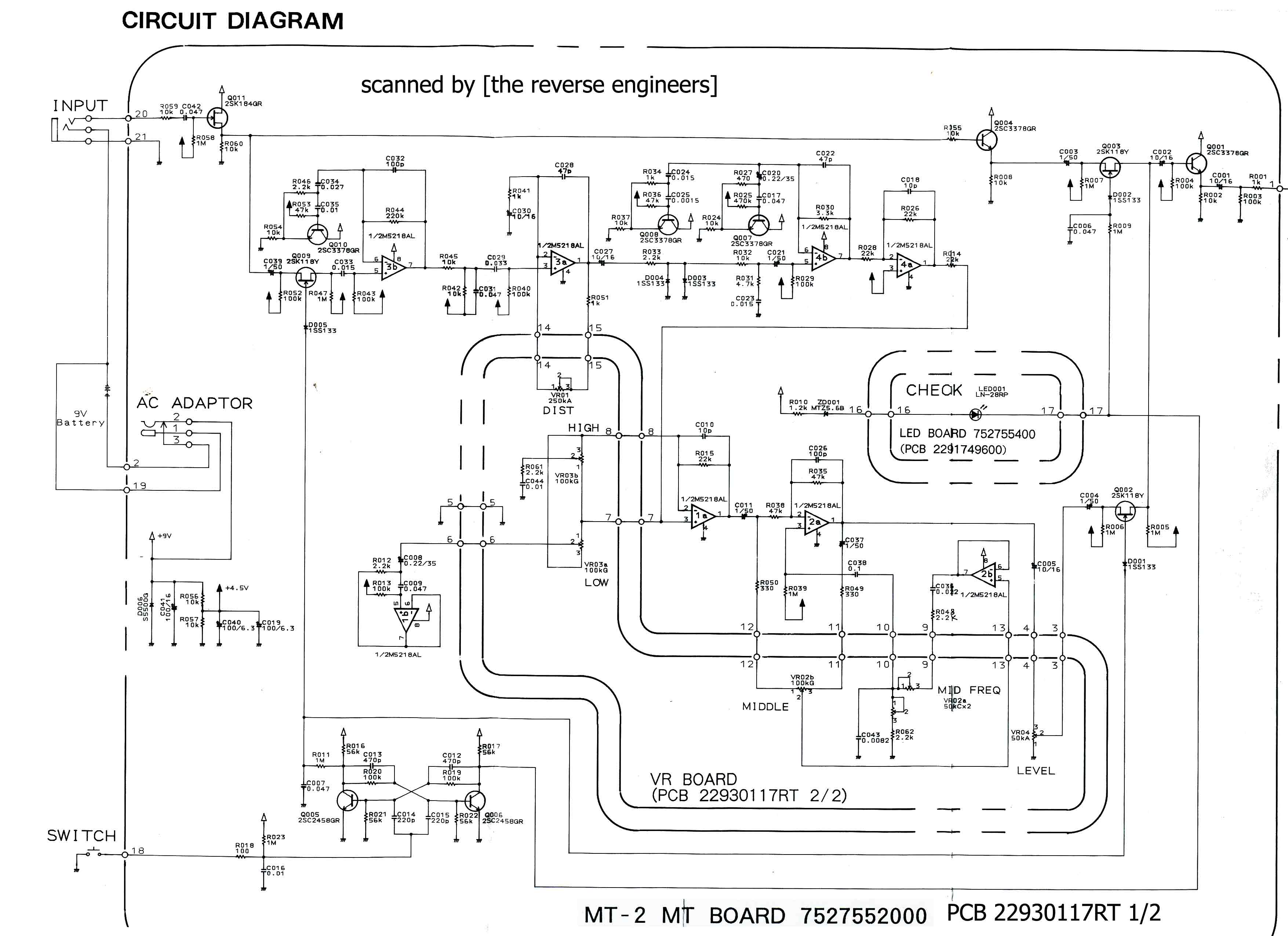

jfetek lábkiosztását ellenőrizd szerintem először! Adatlap <-> nyák. Zsolti
Ha jól emlékszem a bemeneti és a kimeneti buffert köti össze a jfet kapcsoló, tehát ,ha a torz átmegy,akkor a bufferek jók, innen kezdve csak a jfet kapcsoló marad. Ezért gyanakodnék első körben erre. Én is építettem sok sok évvel ezelőtt az eredeti panel másolattal, sokat szívtam vele, mire bevittem szoftverbe, de úgy emlékszem, a jfetek lábait hajlítgatnom kellett, mert amim volt, az nem passzolt bele sehogy. Nézdd meg, hátha. Ha nem, akkor érdemes még megnézni a fethez kapcsolódó alkatrészeket stb...
Szia! A FET-ek jól vannak benne az tuti mert működött csak aztán dobozba rakás után voltak problémák, most megpiszkálgattam jó volt egy darabig aztán most megint nem jó. Q003 D -jén még megvan a jel de a sourcén már nem jön ki. (kép) .
Magát a flip flop-ot mérted? Kapcsolásra a tranyók kollektorán van-e változás? mert lehet az bizonytalankodik! Meg ,ha jól emlékszem nekem is volt ilyesmi, betettem a ledet és egyből stabilabb lett a dolog, nálad van led?
Szia! Van led.Ha megfogom a C2 tetejét (elektrolit) akkor működik teljesen jó minden de ha elengedem, pár másodperc után elhalkul aztán nincs hang. flip-flop az jól működik. Érdekes mos közbe bekapcsoltam aztán most meg jó, itt valami nagyon megvan benne hülyülve. Gondol egyet aztán nem jó.

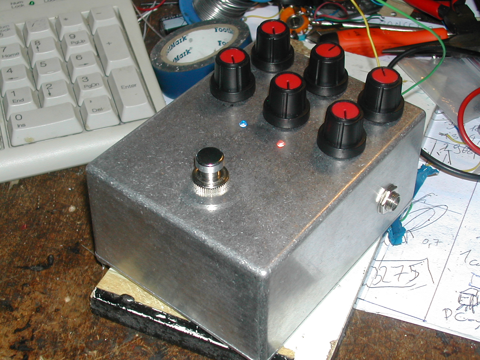

Rakok fel pár képet róla. Most azóta nem csinált hibákat remélem így marad.
Még itt van két kép a régiről. Valahogy minta ennek jobb hangja lenne mint az újnak, most már mind egy már megépítettem a másikat ,de minek...
A tied is gerjedt , bizonyos beállításoknál , ahol aránylag sok közepet adtál neki? Mert ez úgy sípol hogy az embertelen.
Persze!
Ez a kapcsolás természetéből adódik, sajnos hajlamos a gerjedésre. Kerülni kell a szélsőséges beállításokat, egyébként is ,ez metál cucc, inkább scoop-olni kell keményen, arra meg első osztályú ez a paramterikus közép ,szerintem... |
