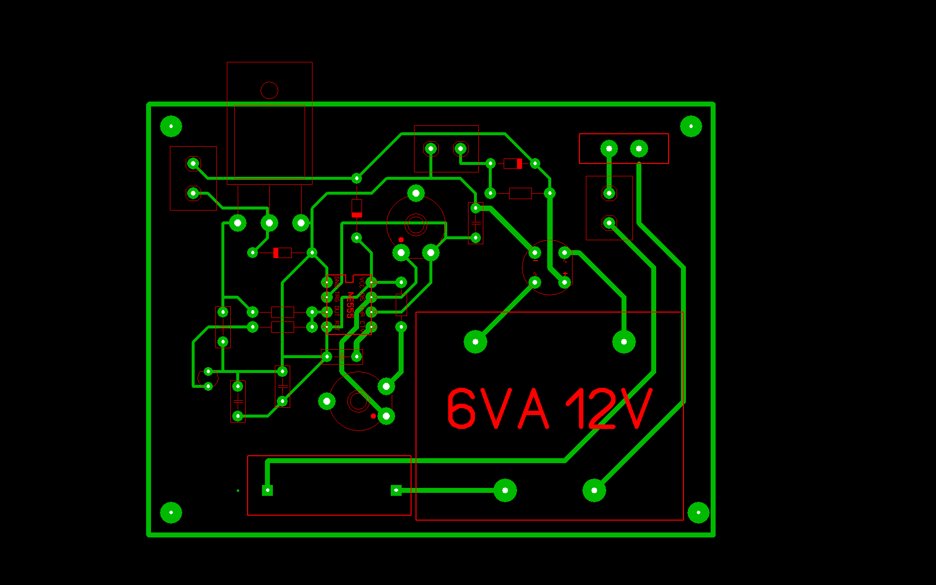

(#) mokus hozzászólása Ápr 13, 2007 /
Én is próbálkozom villanypásztor építésével. Sajnos eddig még csak negatív élményekkel.
PCB oldalán található kapcsolással indítottam ezzel.
Van rajta egy kondenzátor amihez nincs érték írva, megtenné valaki, hogy megmondja ez mekkora lehet?
Hja egy kép Eagle3D-vel (csatolva)

(#) PCB válasza mokus hozzászólására (») Ápr 17, 2007 /
Szia !
Multkor irtam hogy, 4.7uF.....10µF -ig.
Én javasolnám 4.7µF -os értéket!
(#) mokus válasza PCB hozzászólására (») Ápr 18, 2007 /
Köszönöm ez kerül bele!

Lehet Oldman kapcsolását is megrajzolom Eagle-ben, aztán amelyik egyszerűbb lesz azt építem!
Köszönöm szépen!
