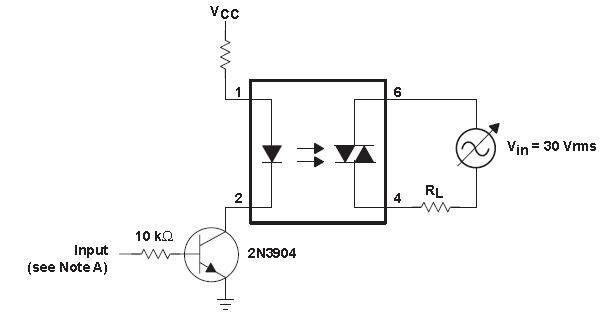

Feladat a kovetkezo: Szeretnek Mega8535-tel 230V-os fogyasztokat kapcsolgatni. Annyit mar sikerult kideritenem, hogy a triakot hogyan kell hasznalni. Egy MOC 3020-as optoval egy BT138( 800V, 12A )-at szeretnek vezerelni.
A MOC-nak 60mA az aramfelvetele, AVR pin-en pedig 40 johet ki.
Az igazi problemak ott kezdodnek, hogy en a programozashoz ertek, az elektronikahoz meg csak nagyon kicsit ( erintesvedelemmel kezdtem )
Google baratommal egy tranzisztoros megoldast talaltunk, de azt hogyan kellene megvalositani? Addig talan meg okes, hogy a MOC infraja kap tapot, GND oldalra a tranyo, aminek a bazisara megy az AVR pinje. ( vagy ha nem igy, akkor a VDD feloli oldalba a tranz.. )
Kerdes: Milyen tranzisztor kell egy ilyen kapcsolasba?(neztem 30V, 100mA-est, az pl ki fog nyitni az AVR laban levo jeltol? )

(#) Norberto válasza atya hozzászólására (») Júl 16, 2010 /
Szerintem ezt a két kapcsolást kellene vegyítened, amit csatoltam.
A MOC3020 bemeneti oldalára mehet az a tranzisztoros kapcsolási mód, a kimenetére meg a triakos kapcsolás.
A MOC infra LED-je maximum 50 mA-t visel el, viszont ennél kevesebb áramról szokták működtetni, pl. vegyünk 30 mA-t alapul. Az infra tartománybeli LED-ek 1,8 V körüli nyitófeszültséggel rendelkeznek. A Vcc pont az az AVR-nek a tápfeszültsége, 5 V. A LED előtétellenállása tehát (5 V - 1,8 V) / 30 mA = 106 ohm, de betehetsz nyugodtan 120 ohm-os fajtát. Nem kell nagy teljesítményű, 0,4 W elegendő.
A vezérlő tranzisztor típusa bármilyen átlagos típus lehet, csak az adott kapcsolástechnikánál NPN legyen használva!
A triakok esetében szoktak egy RC tagot is betervezni az áramkörbe, ha jól tudom, bár lehet, hogy ezt csak induktív terhelések esetén. Mindenesetre nem árt, ha ennek is kicsit utánanézel a Google-val és ha beletervezed te is. Ártani nem árt.
(#) atya válasza Norberto hozzászólására (») Júl 16, 2010 /
Meg tegnap este akartam valaszolni, de nem talaltam semmit az RC tagrol, kiveve annyit, hogy egy kondi es egy ellenallas. Ma nezegetve a MOC adatlapjat, felmerzlt egy kerdes, hogy minek is oda a 39 Ω es 0,01 mikros kondi... leesett, hogy ez az RC tag ( milyen cimszo alatt tudok rakeresni angolul? )
Szerepel par ellenallas szinten az adatlapon. Azoknak milyen teljesitmenyunek kell lennie? Egyik egy masik RC tag( 470 Ω, 0.05 mikroF ), masik egy 360 Ω-os, neha az opto kimenete, a gate es a 0 kozott is van ellenallas, szinten 360 Ω. ( ezeknek mi is a szerepe? )

(#) tibi0531 válasza atya hozzászólására (») Júl 16, 2010 /
Csatolok egy leírást ami remélem minden kérdésedre választ ad. Amúgy én 330Ω-360Ω 1/2W-os ellenállásokat szoktam használni, az RC-tagnak gyakorlatilag pedig megfelel a 10nF és 39Ω páros. Az RC tag csak induktív terhelés esetén szükséges. A pontosabb értékek kiszámításához részletesen kell ismerni a terhelés paramétereit.
(#) gabi20 válasza atya hozzászólására (») Júl 16, 2010 /
Helló
Mellékelek egy kapcsolást triakos vezérlésről. Nekem bevált. A MOC 3020 optodiak infraledjén én maximum 20 mA áramot szokok átvezetni. Mivel induktív terhelést nem használok, RC szűrő nincs benne

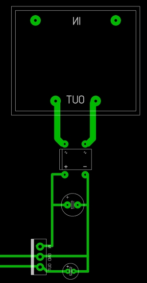

Tervezek egy AVR alapú készüléket melynek hálózati feszültségről kellene üzemelnie. Mellékelek egy hevenyészett rajzot mely még kivitelezését tekintve természetesen nem végleges. Szeretném kérni, hogy nézzetek rá, kapcsolási szempontból jó-e így, megfelel-e a mikrovezérlőnek?
A C1 kondenzátor felelne a "simításért" ennek értékét mekkorára válasszam? Minél nagyobb annál jobb?
A C2 értéke a 7805 adatlapja szerint 0.33µF C3-é pedig 0.1uF. (Természetesen a C2 is elko, a rajzon hibásan kerámia kondi van amiért elnézést kérek.)
(#) (Felhasználó 4577) válasza Axel hozzászólására (») Júl 19, 2010 /
Ebben annyi hiba van, mint lyuk az ementáliban.
(#) Axel válasza (Felhasználó 4577) hozzászólására (») Júl 19, 2010 /
Volnál olyan kedves és el is árulnád hogy mi?
(#) Ricsi89 válasza Axel hozzászólására (») Júl 19, 2010 /
Először is, a pufferkonit nem sorosan kell bekötni, hanem az egyenirányító után párhuzamosan, plusz a stabic bekötése sem jó. Nézd már meg a 7805-ös IC adatlapját és már láthatod is, hogy hogyan kellene bekötnöd.
(#) Axel hozzászólása Júl 19, 2010 /
Így már rendben van?
Így már jobb.
