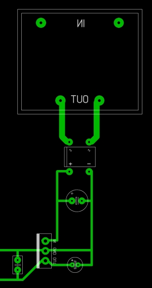

(#) Axel válasza Ricsi89 hozzászólására (») Júl 19, 2010 /
Simító kondinak egyébként elég egy 100 mikrós vagy nagyobb kell?
(#) Ricsi89 válasza Axel hozzászólására (») Júl 19, 2010 /
Elvileg jó lesz. Egyébként nem ártana még 1-1 100nF-os kondi még hidegítésnek a másik kettővel párhuzamosan.
(#) (Felhasználó 4577) válasza Axel hozzászólására (») Júl 19, 2010 /
A felső kondenzátor A-enként 1000uF, az alsó pedig 1 vagy 10uF, én azt szoktam berakni, amelyiknek a zacskóját hamarabb megtalálom...
A kimenethez az alsó kondenzátorral párhuzamosan köss egy 100nF-os kondenzátort.
Ha most sikerült megtervezni egyből, akkor nem értem elsőre miért nem sikerült.
Aki AVR-ekkel foglalkozik, annak már tudnia kellene ilyeneket.
(#) Topi válasza Ricsi89 hozzászólására (») Júl 19, 2010 /
A panel felülnézeti, akkor a kis és bemenetek fel vannak cserélve!! (Szöveg alapján mondjuk alulnézeti?!)
(#) Ricsi89 válasza Topi hozzászólására (») Júl 19, 2010 /
Igen ezt néztem én is, de szöveg szerint meg jó volt.
(#) (Felhasználó 4577) válasza Ricsi89 hozzászólására (») Júl 19, 2010 /
Én is néztem. Nem akartam felsorolni a hibákat, mert ahhoz túl sok, gondoltam majd Axel átnézi.
A szöveg szerint jó, de ha jobban megnézed, az alkatrész tükrözve van.
(#) Axel hozzászólása Júl 19, 2010 /
A "furcsaságokért" elnézést mint mondtam ez csak egy ad-hoc rajz ezért nem szabályos teljesen. Illetve mert most használok először nyáktervező programot és ismerkedni kell még vele kicsit. Természetesen teljesen másképpen fog kinézni a végleges layout.
Elhelyeztem a 100 nF-os kondit, remélem így már üzemkész a tervezett táprész.

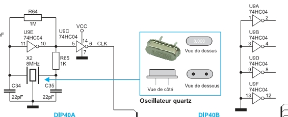

Milyen módjai vannak az AVR-ből való kizárásnak a külső oszcillátorra állításon, és a reset láb tiltásán kívül? Mert én kizártam magam egy ATtiny45-ből, de biztos nem tiltottam le a resetet, és hiába teszek rá kvarcot, úgy sem jó. Számítógépes, illetve programozóhiba kizárva, mert másik AVR-rel működik. Az ISP frekvenciát 57,6kHz-re állítottam.
(#) Fizikus válasza vagnerjazon hozzászólására (») Júl 21, 2010 /
Eppen a napokban jartam en is ugyanigy. En egy ATmega8-ast akartam atallitani belso oszcillatorrol 3-8MHz-es kulso kvarcra, de veletlenul 3-8Mhz-es kulso RC rezonatort allitottam be. Akarmilyen kvarcot is probaltam ki 1MHz-tol 8MHz-ig nem indult el.
Csak kulso orajellel sikerult meghajtanom. Epitsel egy kulso orajel generator-t. Ezzel menni fog.
(#) vagnerjazon válasza Fizikus hozzászólására (») Júl 21, 2010 /
Köszönöm szépen, de mondjuk egy 555-ből nem lehetne ilyet csinálni? Mert nincs nekem CD4069 elérhető távolságban.
(#) vagnerjazon válasza vagnerjazon hozzászólására (») Júl 21, 2010 /
Megpróbáltam 555-tel, de nem jó, bár mondjuk nem csodálkozom, mert elég kicsi lett a frekvencia. Akkor majd szerzek be 4069-et. De mással nem lehet helyettesíteni?
(#) Topi válasza vagnerjazon hozzászólására (») Júl 21, 2010 /
Építhetsz tranzisztorokból is kristály oszcillátort, de kérdés hogy megéri-e azt a rengeteg kötést és hibakeresést.
(#) vagnerjazon válasza Topi hozzászólására (») Júl 21, 2010 /
Köszönöm, akkor majd inkább szerzek 4069-et.
(#) IMi válasza vagnerjazon hozzászólására (») Júl 21, 2010 /
Lehet más ic-vel is!
Pl.: ( MikroElektronika EasyAVR6 részlet)
(#) vagnerjazon válasza IMi hozzászólására (») Júl 21, 2010 /
Köszönöm, de most nézem csak, hogy talán mégsem ez lesz a hiba, mert most már azzal az AVR-rel is ezt csinálja, amelyikkel eddig ment. Átvizsgálom a szalagkábelt, arra gyanakszom.
