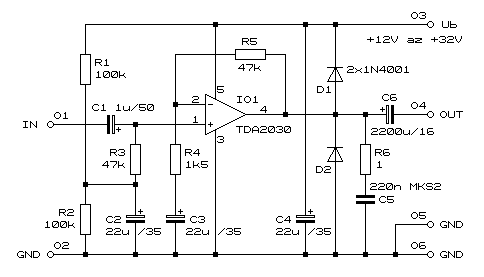

Helló mindenkinek. Egy kisebb erősítőre lenne szükségem (15-20W), ezért egy egyszerű, TDA2030-as kapcsolásra gondoltam. Már építettem egy erősítőt TDA2030-ból, hídba kapcsolva. Abban a kimenetnél nem volt kondenzátor, de a csatolt kapcsolásban van. Elhagyhatom a kondenzátort ha építek hangfalvédőt? Mert ha jól tudom csak védelmi szempontból van jelentősége. Előre is köszönöm.
Nem hagyhatod el a kondenzátort, mert szimpla táplálásnál (ennél a rajznál) fél tápfesz van a kimeneten amit a kimeneti kondi választ le a hangfalról. üdv
Helló. Köszönöm. Akkor most már okosabb lettem
Még annyit, hogy kimeneti kondit tartalmazó kisebb teljesítményű végfokoknál nem igen szokás komplex (egyenfeszt is figyelő) védelmet használni, legfeljebb bekapcsolási késleltetést (koppanásgátlás gyanánt), dehát ahogy gondolod.
Másik: ennél a rajznál most veszem észre, hogy csak 16V-os a kimeneti ELKO, na e helyett min. 25V-osat rakj abban az esetben, ha valóban 32V-ról kívánod táplálni.
Akkor kergetek egy sima bekapcsolási késleltetőt. Kösz az infót. Egyébként 12 vagy 24V-ról fogom hajtani. A kondi amit használni akarok 2200µF 50V-os, úgyhogy jó lesz. (szerintem)

bár itt kondi miatt valóban csak akkor lenne dc a kimeneten ha a kondi elszáll. Ha hídba kötöd akkor arra azért figyelj hogy a teljesítmény nem dupla lesz hanem azonos terhelőimpedancia mellett 4 x es! Példa: Tételezzük fel hogy egy panel 10Vac rms-t tud 8 ohm-on akkor a panel a P=U*U/R tehát P=100/8=12,5W tehát a panel 12,5 W 8 ohm on viszont figyeld meg mit dolgozik a két nyák egymáshoz képest megint számoljunk de most a Vki rms a hídkapcsolás miatt ezesetben 20 V lesz (hisz az előbb földhöz képest mértük most egymáshoz képest mérjük ez a híd lényege a +csúcs és a-csúcs különbsége) P=U*U/R 400/8=50W tehát a teljesítmény emelkedés 4x es lesz azt írtad 15-20w kell akkor ezek ismeretében számold at a tápfeszt vagy tegyél nagyobb hsz-t. Mivel én épp hidkapcsoláshoz szerkesztek hangszóróvédőt egy hidalt sztereo hoz 4 bemenő csatorna kell szívesen átadom bár amit én használok az +- tápról üzemel, tartalmaz bekapcsolási időzítőt és azonnali kikapcsolásvezérlőt a táplálás trafójáról igényel ac-t ahogy az ac megszűnik azonnal kikapcsol.
Szerintem Mzolee a védelemmel kapcsolatban arra gondolt, hogy nem lenne jó, ha egyenfeszültséget figyelő védelmet alkalmazna. Gondold végig, egy töltetlen kondenzátor a töltés megkezdésének pillanatában rövidzárként viselkedik. Amikor bekapcsolod a végfokot egy picike pillanatra egyenáram kerül a kimenetre, és a váédelem rögtön letilt. Nem is kapcsolná vissza a hangszórót. Én egyszer így jártam, és nem értettem mi baj van. Amit esetleg meg lehetne próbálni, hogy a hangszóróval párhuzamosan kötni egy 100kohmos vagy nagyobb kondit, mert akkor szépen lassan feltöltődne a kondi. Talán, de lehet bezvarna a védelem bemenete a dologba. Na, ki kell próbálni.... Csak saját felelősségre .
