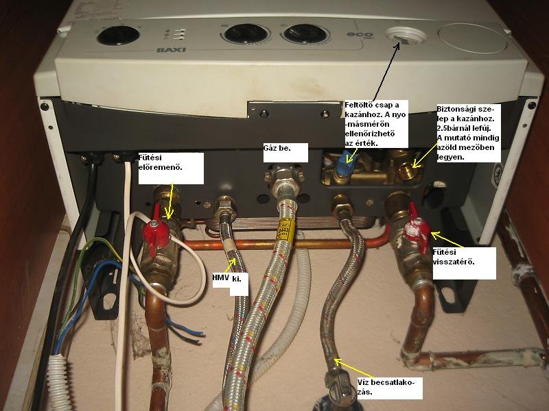

(#) andrew_j_j hozzászólása Aug 5, 2010 /
Ismét üdv mindenkinek!
Októberben itt a fórumon a kollegák segítségével megoldódott a padlófütésem beindítása! 535398 hozzászólás Egész télen klasszul ment. Néhány hete a Baxi ECO 204i elkezdett csöpögni. Leszedtem a borítást és lehajtottam az alsó panelt. A víz egy nagy sárgaréz dologból (gondolom ez a szivattyú) csöpög a közepénél ahol vmi szelep van, erre mintha vízkő vagy vmi körömnyi sár is lerakódott körben, de legfőképp az alsó felén ahol csöpög. Ez előtt egy fém lamella árválkodik egy kapcsoló elektrinokával a hátán.
Amikor beszerelték a padlófűtést az szaki azt mondta, h vmi kapcsoló a végét járja és a következő télig talán ki sem bírja. Kb. 30-50ezer közé tett a csere költségét. Nem lett kicserélve pénz hiány miatt. Szeptembertől, új bérlő lesz a lakásban és nem szeretném, ha műanyag edénybe csöpögne a víz.
1. ezt a csöpögést kéne megszüntetnem.
2. esetleg van vkinek ötlete, h milyen kapcsoló az ami a végét járja és 30-50ezer a cseréje. Olyan infóm is van, h azért mehet tönkre, mert a bérlő lusta volt beállítani a termosztátot 2008 telén és ki-be kapcsolgatott a téli és nyári mód között.
Ennyi infóm van. Várom tapasztalt szakik válaszát. :worship:
Ha kell csinálok fotót is.
Üdv, András
(#) tibibalogh520 válasza andrew_j_j hozzászólására (») Aug 5, 2010 /
„Ha kell csinálok fotót is”
Kell!
..aztán többet tudunk...
(#) VIM válasza andrew_j_j hozzászólására (») Aug 5, 2010 / 1
Annak idején berajzolgattam az általad mellékelt képekre az elnevezéseket és, hogy a hiányzó rész az mi is volna, csak sajnos a link már nem "él". Itt írtam neked erről. Csak nem a motoros szeleped csöpög?
(#) andrew_j_j válasza VIM hozzászólására (») Aug 6, 2010 /
Feltöltöttem 3 képet hogy lássátok mi is csöpög. A közeli képen, ami a sárgaréz cuccot mutatja szépen látszik, hogy lóg egy csepp víz.
Padlófűtés csőtermosztáttal lett megcsinálva ahogy ajánlottátok. Ez remekül működik azóta is.
(#) tibibalogh520 válasza andrew_j_j hozzászólására (») Aug 6, 2010 /
Az a sárgaréz, egy membrános áramlás érzékelő.
Kompletten elképzelhető, hogy több tízezerbe kerül.
A rajtalévő mikrokapcsolót lehet cserélni, az nem olyan vészes összeg, a csöpögést pedig, az "Ó" gyűrűnek a kopása okozhatja, melyben a fényes szár csúszkál(ami a mikrokapcsolót megnyomja).
Ilyen csöpögéssel még nem találkoztam, de a fotón úgy látom, hogy a szár egy menetes közdarabban csúszik.
Emögött lehet az "Ó"gyűrű, szimering, stb.
Egy villáskulccsal finoman próbálj húzni rajta, de közben ellenőrizd többször is, hogy a szárat a membrán szabadon képes legyen mozgatni.
Ez az érzékelő, azt hiszem, a használati meleg vízhez tartozik, tehát a csapot megnyitva, kell, hogy a mikrokapcsoló kapcsoljon.
Ha mégis a fűtésrészhez tartozna, akkor a keringetőszivattyú által létrehozott áramlást figyeli, tehát a termosztátot felkapcsolva tudod ellenőrizni a működését.
Esetleg megpróbálhatnál szerezni hozzá, egy új szimeringet (valami jól felszerelt gázkészülék szaküzletből).
(#) VIM válasza andrew_j_j hozzászólására (») Aug 6, 2010 /
Semmi vész, csak a tömszelence ment ki benne, filléres dolog. A mikrokapcsolóhoz közelebbi hatlapfejű csavarzatban van ez a kis O gyűrű és az kopott ki. Ha csak egyben lehet kapni a rudazattal, akkor mindenképpen vigyázni kell a rudazat azonos hosszára, különben nem fog jól működni.

(#) VIM válasza andrew_j_j hozzászólására (») Aug 8, 2010 /
Valahogy így néz ki. Ez ugyan nem a Te típusodhoz való, de küllemre így néz ki, vagy rudazat nélküli.Bővebben: Link
