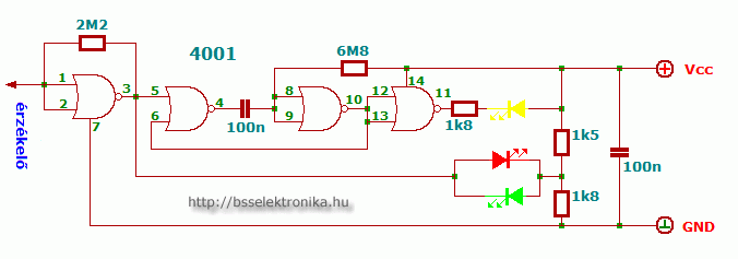

Van 1 kapcsolásom és azt szeretném megkérdezni hogy hogyan kell átalakítani ezt a kapcsolást úgy hogy ne villogjon hanem csak világítson?
http://bsselektronika.hu/index.php?id=233&searchtext=led&c1=1
(#) kadarist válasza janik00133 hozzászólására (») Aug 2, 2010 /
Alakítsd át így.
(#) vicsys válasza janik00133 hozzászólására (») Aug 2, 2010 /
Vagy csak szimplán zárd rövidre az 1µF-os kondit.
(#) janik00133 válasza kadarist hozzászólására (») Aug 2, 2010 /
Köszönöm szépen
