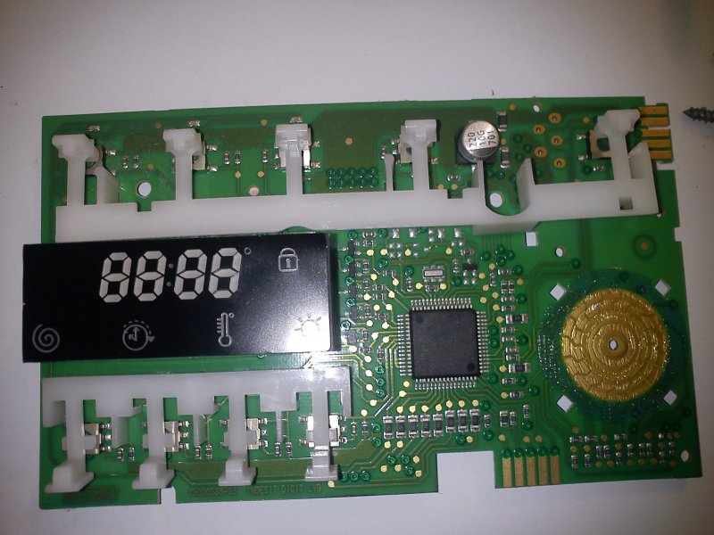

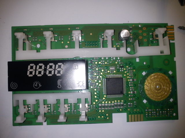

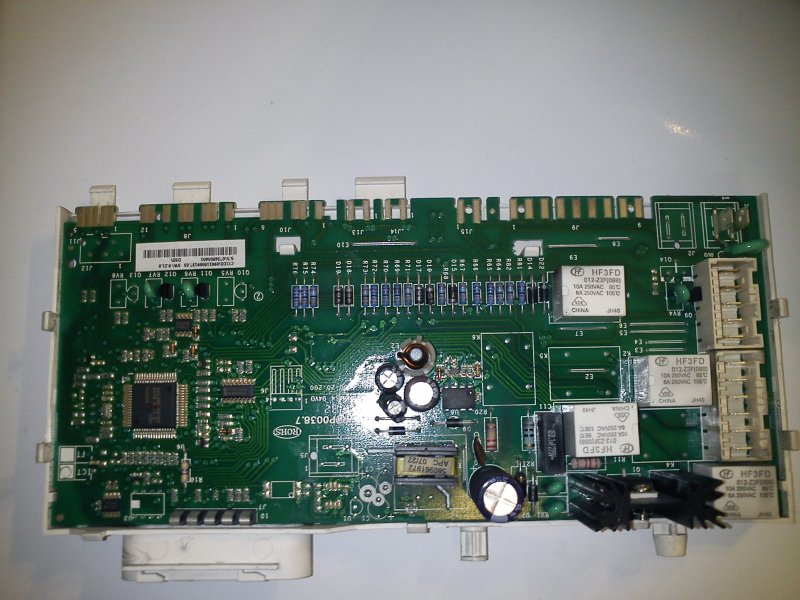

(#) p. attila hozzászólása Aug 5, 2010 /
Én azzal a problémával küzdök, van egy INDESIT WITE 127 mosógépem, és mosás közben egyszerre veszi fel a vizet meg ereszti is, a vízfelvételt soha nem hagyja abba, csak akkor ha kihúzzuk áram alól. A vízszint szabályzót már ellenőrízték, és azt mondták, hogy a vezérlőpanel halt meg. A mosógép még csak 2 éves. Lehet rajta segíteni? A szerelő azt mondta nem érdemes vele foglalkozni, mert drága a vezérlőpanel. Tudtok nekem segíteni?
(#) szepi003 válasza p. attila hozzászólására (») Aug 6, 2010 /

(#) zoz11 válasza p. attila hozzászólására (») Aug 6, 2010 /
Hello
Így elsőre nem tűnik nagy hibának. Nagyon könnyen lehet, hogy csak a mágnes szelep vagy a szivattyú kapcsolója (ACSxxx) ment el. Azt érdemes cserélni egyből. De még csinálhatja ezt táp hiba is a panelon.
Esetleg egy képet tehetnél fel a panelről.
Üdv: Zoltán
(#) otto54 válasza p. attila hozzászólására (») Aug 6, 2010 /
A panel sok esetben javítható,van persze akinek a csere a legegyszerűbben kivitelezhető. Csere esetén nem sokat kell gondolkozni,valóban egyszerűbb,mint hibát keresni a panelen.
Feltétlenül tegyél fel képet a panelről!
Üdv. Ottó
(#) p. attila válasza otto54 hozzászólására (») Aug 6, 2010 /
A mosogép a programokat végig viszi normálisan, de a vízfelvételt nem hagyja abba soha. Ha centrifuga programot indítunk akkor centrifugál, de közben folyamatosan veszi a vizet. A vízfelvételt CSAK akkor hagyja abba ha kíhúzzuk áram alól, ha csak kikapcsoljuk akkor nem. Hibakódot nem ír ki.
Nem ez a főpanel, ezen kívül még kell lenni egy panelnak, azon lesz a lényeg, akkor az lesz amit én mondtam!
Üdv: Zoltán
(#) p. attila válasza zoz11 hozzászólására (») Aug 6, 2010 /
Hello! pótlás:főpanel

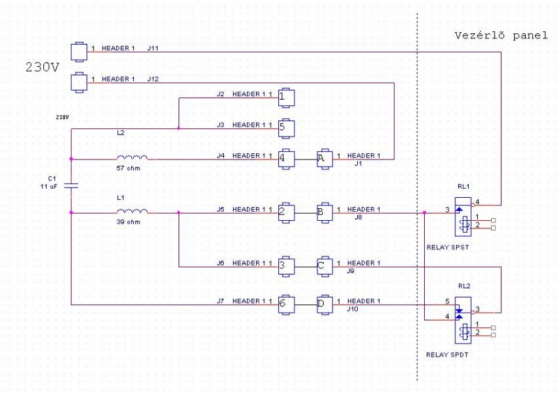

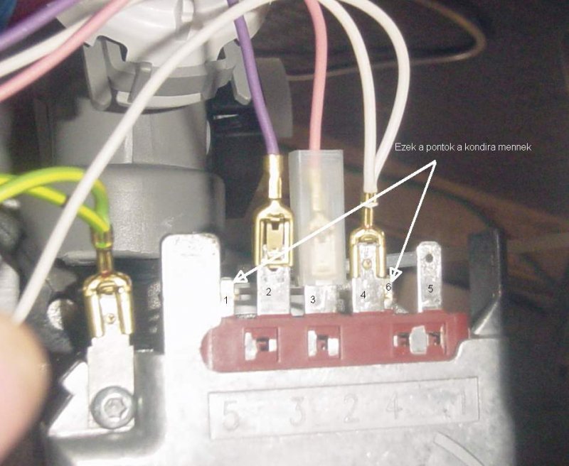

(#) Tanyasipeti hozzászólása Aug 7, 2010 /
Egy mosogatógéppel bajlódom (talán Siemens SE25E259EU) amit a helyi mosógépszerviz szétszerelve hozott hozzám, mert nem boldogultak vele. (vezérlő panel hibára gyanakodtak) A mellékelt fotón található keringető szívattyú van benne. Mivel a mototrokról csak a neten olvasgattam, a motor bekötés okozza a fejtörést. Csak melegszik, de nem megy.
Lerajzoltam, hogy van most bekötve. Gyanús, hogy a motor egyik tekercse a RL2 alapállapotában rövidre van zárva és a kondival sorbakötött L2 tekercsre kerül a fesz. A Morse érintkező másik állásában pedig leveszi a rövidzárat.
Ennek így semmi értelme. Szerintem simán össze-vissza dugták vissza a kábeleket.
Ha csak egy relé kapcsolná, bekötném, mint egy egyfázisú indukciós motort: nagyobb ellenállású tekerccsel párhuzamosan kötve a kondi és a vele sorba kötött másik tekercs, és az így kapott két pontra a 230V. De ehhez nem kellene a másik relé.
Irányváltás nincs, mivel nincs értelme.
Találgattam, hogy talán indítókondis megoldás. A kondi 11 uF, ami elég nagy ehhez, de vajon miért Morse érinkezős relét tettek bele? Nem lehet véletlen! Tud valaki segíteni?

(#) imikee10 válasza Tanyasipeti hozzászólására (») Aug 7, 2010 /
Szerintem ez való Neked.
Itt már kitárgyalták.
Imi

(#) Tanyasipeti válasza imikee10 hozzászólására (») Aug 9, 2010 /
Köszi a hozzászólást.
Valóban az ajánlott linken kaptam segítséget egy részletes service manual formájában.
Kiderült, hogy tényleg rosszul dugták rá a kábelsarukat a motorra.
Meglepő, de egyszerű a megoldás:
A Morse érintkezős relé nyelve indításkor párhuzamosan köti az üzemi tekercset ai indítótekercs/indítókondi komplexummal, majd a proci felpörgés után átbiccenti a relé nyelvét és attól kezdve az indítókondi/indítótekercs sorba van kötve az üzemi tekerccsel. Nyilván tapasztalatlan vagyok, mert most láttam ilyet először. Ha valakit bővebben érdekel, a komplett doksi megtalálható itt!
