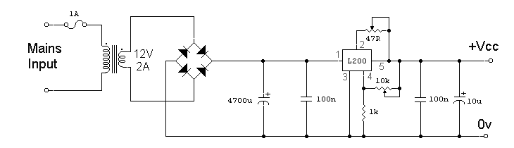

Kedves mindenki szükségem van a szaktudásotokra.Én egy 15 éves diák vagyok, szóval még nem nagyon értek az elektronikához...
Bocs hogy ilyenekkel zaklatlak titeket, de eddig 3 témát nyitottam, de senki nem tudott rá választ adni.
Abban szeretném a segítségedet kérni, hogy a Max856-os step-up-os leírásban elkészített 5V-os stabil táp kapcsolási rajzára+ a hozzávaló dolgok listájára lenne szükségem. Nagyon szépen kérlek titeket, hogy szánj rám 5 percet, hogy elkészítsétek a kapcsolási rajzot+ a hozzávalók listáját.
előre is nagyon szépen köszönöm:
mpetrooo

Ekkora áramra nem javasolnám, adatlap szerint legalább 3.3V-os tápfeszültséget kell neki biztosítani, hogy képes legyen kb 200mA-t kiadni a terhelésre. Itt a hatásfoka is már jelentősen romlik, 70% környékén van. Ha jobb hatásfokot szeretnél, nagyobb áramerősséggel, akkor másik IC-t kell választani.

(#) mpetrooo válasza Hujikolp hozzászólására (») Aug 4, 2010 /
Én egy 7805-össel próbálkoztam, de a rákötött 4 db egyenként 1700 mAh-s elemmelnem tudta tölteni a pspmet(a psp töltéséhez 200mAh vagy a fölött kell 5v)
Szerinted mivel próbálkozzak?
(#) Hujikolp válasza mpetrooo hozzászólására (») Aug 4, 2010 /
A 7805-nek legalább 6.5-7V kell a működéshez, hogy stabil 5V-ot tudjon előállítani.
A 4db akkut sorba kötöd, majd rá a psp-re, akkor az szépen elkezdi majd neked tölteni. Az USB feszültsége se állandó 5V az alaplapnál, kicsit ingadozik. A 4db akku feszültsége 4.8V környékén mozog, ami már elég a töltéshez.
Van ilyen célra külön töltő foglalat is: Hordozható USB-s töltő (pótakku) PDA, GPS, MP3, MP4, PSP, iPod, mob...kekhez
(#) Flasher válasza mpetrooo hozzászólására (») Aug 4, 2010 /
Töltötte az csak nagyobb feszültségen tovább tölti, legalább 5,6V kell és a kimenő áramot korlátoznod is kell,
javaslom az L200-as ic-t, ezen mind 2 beállítható.
A csatolt doksijában is van egy jó kapcsolás, de neked a clps.png kapcsolás is megfelel. Szerintem érthető.
