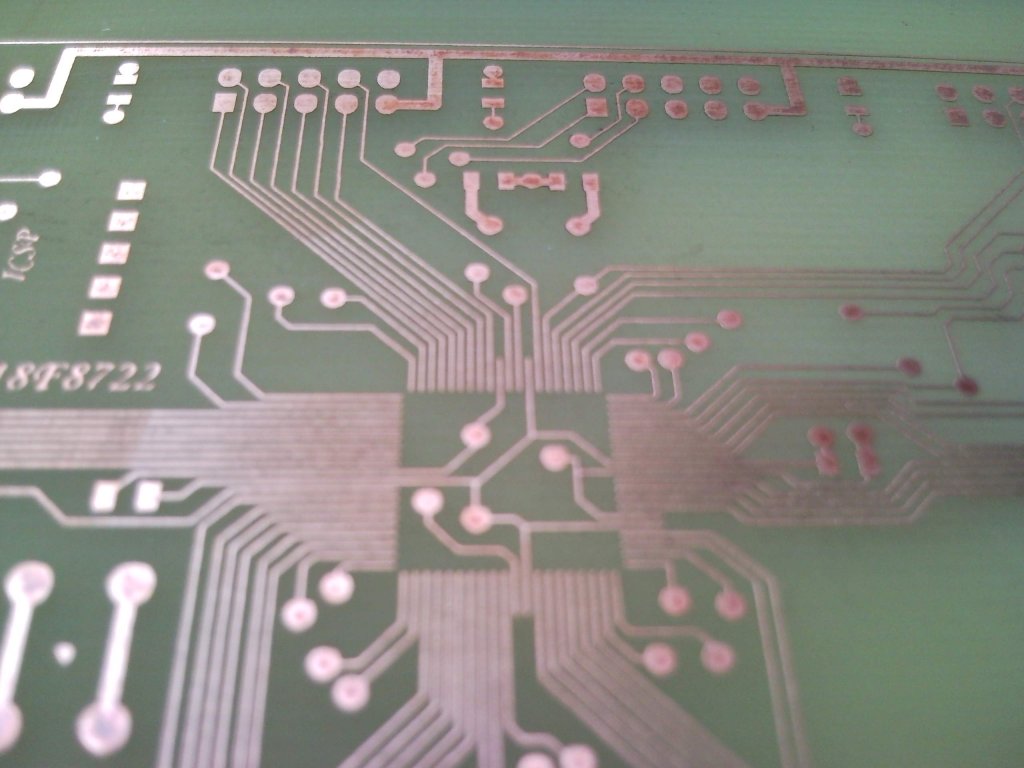

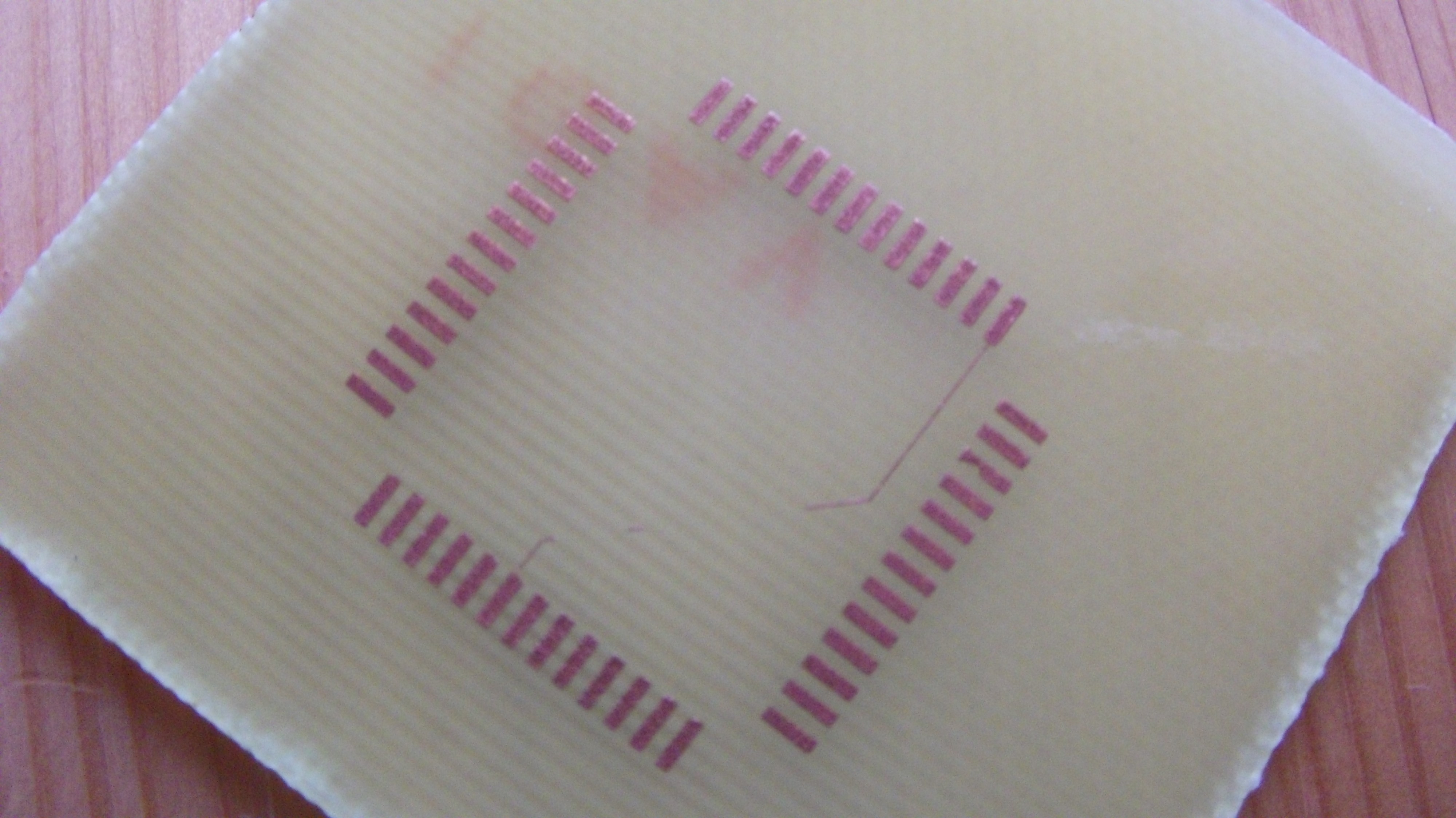

(#) vagnerjazon válasza vagnerjazon hozzászólására (») Aug 10, 2010 /
Itt van, sajnos a 0,1mm-es vonalból csak a fele maradt meg (lehet, hogy ott nem volt elég tiszta a NYÁK), de a többi része, meg ahol megmaradt, ott jónak tűnik.
Szerk: A képeket nem egészen így szerettem volna feltölteni, csak nem törölte az előzőt.
(#) roland0327 válasza vagnerjazon hozzászólására (») Aug 10, 2010 /
Elsőre ez nagyon jó! Azért egy hőfokszabályzó lehet, hogy jól jönne, mert nagyobb panelnél akár 10-15× is átkell engedni, hogy átmelegedjen és akkor se biztos, hogy teljesen hibátlan lesz. Sőt biztos, hogy nem lesz hibátlan.
(#) vagnerjazon válasza roland0327 hozzászólására (») Aug 10, 2010 /
Igen, csak sajnos ebben a laminálóban nincs semmi vezérlés, csak valami kattanó dolog (bimetál?) van benne, az kapcsol egy zöld LED-et, hogy felmelegedett. Ki kéne cserélni a bimetált?(ha az) Egyébként most is átengedtem kb. 5-6-szor csak simán a NYÁK-ot, aztán rá a műnyomót, és úgy is kb. ugyanennyiszer.

(#) Peppe válasza vagnerjazon hozzászólására (») Aug 10, 2010 /
Nem kell ide AVR PIC meg hasonló.
A #615335 számú hozzá szólásomban meg van minden ami kell. Egy egyszerű komparátor kapcsolás.
Nekem is a teszkós olcsóbb fajta lamináló van és tökéletes nyomatokat csinál. Vannak fent képek a laminált nyákjaimról.
Üdv Peppe
Én kapcsolásom
első laminálásom
(#) edison14 válasza vagnerjazon hozzászólására (») Aug 10, 2010 /
Nekem is az olcsóbbik fajta laminátor van és szinte semmit sem alakítottam át rajta. Tökéletes nyákokat készítek vele azóta. Annyit csináltam hogy a hőszenzor alá tettem egy nyákdarabkát. Ha nagyobb panelt készítek mint 160x100mm akkor jön a vasaló. Azzal felmelegítem a panelt és mehet a laminálóba. Eddig a legnagyobb nyák amit készítettem az A4-es lap nagyságú és tökéletesre sikerült. Így nem kell nagy hőfokon üzemeltetni a laminátort és nem fog tönkremenni valamint tökéletes nyák készíthető vele igaz hogy kell a vasaló segítsége de ennyit meg lehet engedni.
(#) vagnerjazon hozzászólása Aug 10, 2010 /
Köszönöm szépen a választ mindkettőtöknek! Ez a hőszenzor alá nyákdarabka dolog tetszik, lehet, hogy így fogom csinálni, az előmelegítés meg tényleg elviselhető.
