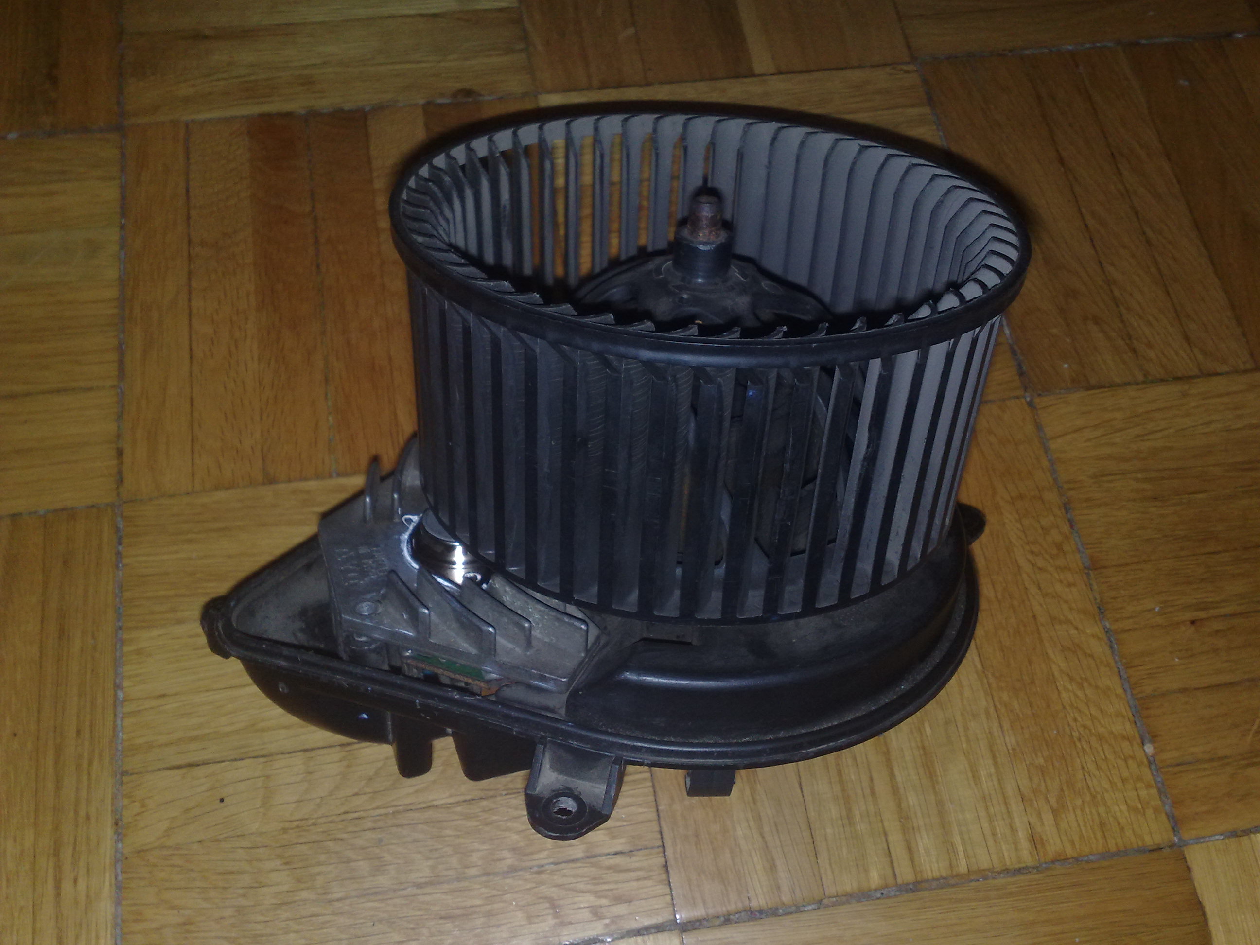

Egy ki segítséget szeretnék kérni tőletek , Citroen Xantia fűtőventilátor ügyben. A jelenség ,hogy csak max fordulatszámon forog a ventilátor elmentem servicébe ott azt mondták, hogy nem nagy a probléma ha van fél órám meg 140ezer huf-om akkor szívesen segítenek rajtam ..... gondoltam ezt most kihagyom ...(az egész fűtőventilátort cserélték volna ki mert külön elektronikát nem gyártanak csak egybe ) Ezek után gondoltam felújítom a motor elektronikáját ami részben meg is történt de valamiért nem üzemel úgy ahogy kellene :s Van benne egy tranzisztor (ami a hűtőbordán van )annak a gyári száma T1829-1 természetesen ilyet nem gyártanak már és e helyet kaptam MJ11015 -s tranyot de ezzel sem történt semmi, az üzletbe javasolták még a MJ40320-et ami most benne van de ez sem jó :S Kicseréltem már az ellenállásokat is meg a bc-s tranyókat is az egyik BC 337-40-es a másik meg BC547C-s (BC547c helyet BC547B kaptam, de nem tudom mi a c és a b között a különbség S azt a zener diodát még nem cseréltem ki mert pillanatnyi készlethiány van belőle itt nálunk . a tekerccsel nincs gond szépen kapcsol nem zárlatos. Szóval ha esetleg valaki tud ebbe nekem segíteni azt nagyon megköszönném mert márt idegesít ,hogy hurrikán van állandóan a kocsiba a hangról meg nem is beszélve .Esetleg az is lehet megoldás ha csinálok egy teljesen új panelt új kapcsolással
Gyártanak külön és elektronikát, bár úgy se barátságos az ára.
Javítottak már nekem is ilyet, de nem tudom, milyen alkatrésszel.
Bontobol valoszinuleg kb tizedeert kapsz.
Annyit pedig az elozmenyek ismereteben celszeru kiadni erte. Talan van valahol a neten Citroen, ezen belul Xanthias forum, ott biztosan talalkoztak mar ezzel es az ugyesebbje ki is dolgozta a megoldast, beszerzesi forrasokkal egyutt...

Hidd el jot tanácsoltak az üzletben. Én is ezt a tipust használom a javitásra. Igaz sok energia és idő ráment mig biztosra mentem ez ügyben. Az eredeti darlington tranyo kb a fele teljesitményü a mint az MJ.... Valami mást is keress még. Igy most többet nem tudok javasolni |
