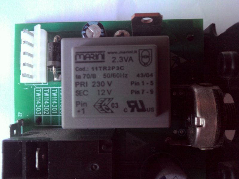

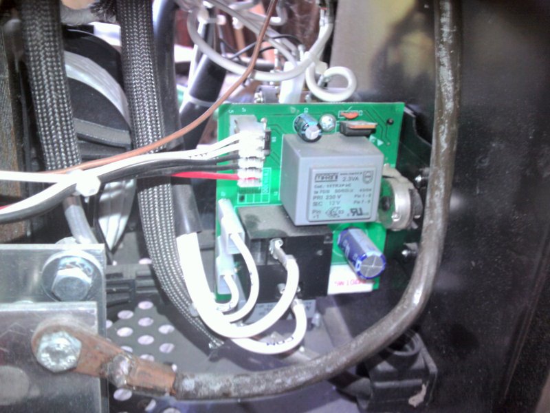

Nekem egy olyan gondom lenne , hogy van egy Einhell SGA 190/3 co2 hegesztőm amiben a huzaltovábbítás valamiért nem működil. Egyszerüen egyik pillantról a másikra megált a hegesztőben hallani , hogy kapcsol a relé illetve ha tolok ki huzalt akkor van áram a hegesztőben. a vezérlő elektronikát elemezve egy irf730 vezérli a motrot ha összeérintem akkor pörög a motor. A feten nem látni , hogy rossz lenne. Valakinek van valami ötlete? ha kell teszek fel képet a panelről.

Nekem a vezérlő elektronika a rossz. a motor szerintem elegendő. A hegesztőt talán vagy 10x használtam jelentéktelen mértékü igénybevételnek volt kitéve de így is megadta magát...

Úgy néz ki sikerült megoldani a problémát. Méregetés közben észrevettem , hogy a 4069-es IC tápfeszültsége mindössze pár mV. Jobban méregetve észrevettem , hogy a tápja rövidzárban van valamivel , alkatrészeket leválasztgatva meglett a hiba forrása. Egy SMD kondi volt a ludas vagy inkább az alatta lévő ragasztó? Mert az alkatrészt felforrasztva már nem jelzett a multiméter rövidzárt majd visszaforrasztottam és a készülék már hibátlanul üzemel. Lehet valami széria hiba , azért belinkelem a kérdéses alkatrészt megjelölve a fényképet hátha segít valakinek ha hasonló gondja van...
Tegnapi napon leteszteltem a gépet rendesen! Hát nem 100-as! Az elektronika hibátlan és szerintem a motor is elégséges a gépben mert az áttétel végett nincs nagy terhelés a motron. Viszont ahogy elemeztem a vezérlést a nyákon lévő kis trafó mindössze csak a relé és a vezérlőáramkör áramellátására van. A huzal toló motor viszont már a hegesztőáramról megy ha jól vettem ki a kapcsolást. Azt a jelenséget , hogy fuldoklik a motor amikor tolni kell a huzalt az okozza , hogy hegesztéskor leesik a feszültség és ezzel megváltozik a motor tápfeszültége és vele együtt a motor fordulata is! Én az előtolót 6 az fokozatot 3 és 4-esen használtam ekkor eléggé fullad és akad a huzal adagolás! De ha felkapcsolok 5 vagy 6-os fokozatra megszűnik a jelenség. Erre a magoldás az lenne , hogy be kell tenni a hegesztőbe egy külön kisebb tápot a motor részére. Még nem néztem , hogy hány A-t vesz fel a kis motor de szerintem max 1-2A lehet. Így majd ennek megfelelően kell méretezni a trafót , tápot. Ezzel kiküszöbölhető a gyenge huzal előtolás! Ha a motor is gyengének tűnik akkor szerintem egy akkus behajtó vagy egy mini kompresszor motorja tökéletes lehet a célra! De ha komolyra akarja építeni az ember akkor szerintem érdemes átépíteni a mechanikát is mert 1db görgő nem valami stabil. Én a gyári leginkább műanyag ahogy nézem és csak a görgő a fém. De szerintem elég csak akkor átépíteni ha a gyári előtoló szétment! De a külön tápot szerintem mindenképp be kell építeni a gépbe mert a gyári állapotába használhatatlan...
