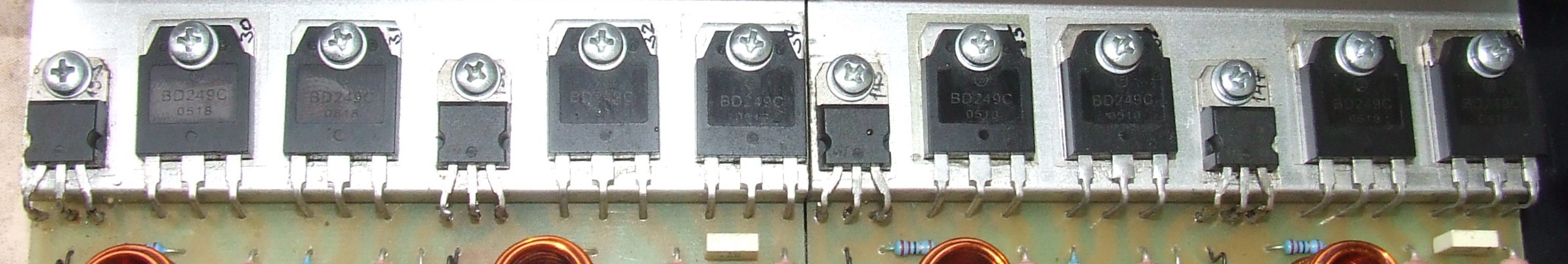

(#) Alkotó válasza (Felhasználó 15355) hozzászólására (») Aug 15, 2010 /
„...és egy 3442 még mindíg jobb mint egy nagybudi249...”
A BD249C-t valóban sokan szidják. Ezek nagy része valószínűleg alaptalan, és nem a tranyó a ludas. Mindenesetre a mellékelt gyártmányok (azt se tudom milyen) biztosan tökéletesen beváltak.
Természetesen azt nem vitatom, hogy a TO3-as tokozásnak vannak jó tulajdonságai, főleg a hirtelen hőmegfutással szembeni ellenálló képesség tekintetében.
Ez az erősítő sokat bulizott már, és most a mérések is megerősítik az üzemszerű tapasztalatokat.
A mérés alapján (mert az én hangszóróim 8 ohmosak), 4 ohmos terheléshez a jelenlegi hűtőbordákkal biztosan nem árt egy ventillátor.
(#) water válasza Alkotó hozzászólására (») Aug 15, 2010 /
Ez valamelyik kínai gyártó terméke, van belőle nekem is de azok egy tápban fűtenek. Az elrendezésed nekem nem tetszik, szimpatikusabb ha a 2 pici a nagyok között van ahogy a régiben is. Ha az MJL nem aranyárban lenne építenék én is, a TO-3-at nagyon utálom szerelni és több helyet is foglal. 2x60-62V-nál biztosan füstölnének a BD-k és egyébként sem bízom bennük, már nem a régiek (ezek sem).
(#) Alkotó válasza water hozzászólására (») Aug 15, 2010 /
„szimpatikusabb ha a 2 pici a nagyok között van”
Nálam is ott van, csak a "nagyok párban járnak" az R.Ludwigos módosításban, aminek egyik alapeleme az alacsony impedancián történő terhelhetőség biztosítása volt.
Nekem mindegy mivel szerelsz, ezek a példányok kifogástalanul bírják a strapát, még a műterheléssel is vígan elvoltak, pedig az elég durva megpróbáltatás.
1db MJL nagyjából egyáras 4db ilyennel.
A feszütségtűréshez kapcsolódva: A próbatrafóm és a tápegység hozzá, amivel a Quadokat próbálom, +-61,2V-ot ad le ürsjáratban, és még ettől egyetlen erősítőpanel sem ment tönkre, de az is igaz, nem szoktam agyonkínozni őket, csak jól megdöngetem a kuntcsaft kedvéért.
A BD249C valóban nem a világ 8. csodája. Nekem arra volt pénzem akkoriban, és minden szempontból meg vagyok elégedve a hangjával.
Egy panelterv nem helykérdés. Az én tervemnek van olyan változata, ahol 4db TO3-as tokhoz illeszkedik a kialíkítás (itt megnézheted). De 1db MJ15003 20A-t tud végső áramként, míg 2db BD249C 2x25A-t. Persze ez csak játék a számokkal, mert mindkét adat butaság önmagában, de arra jó, hogy rávilágítson az ilyen típusú "kiváltási" javaslat értelmetlenségére.
A módosítás egyik alapcélja éppen az volt (ezért a dupla végtranyó), hogy alacsony impedanciával is kényelmesen lehessen terhelni.

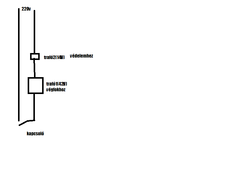

(#) Bandika_23 hozzászólása Aug 20, 2010 /
Vand egy quad végfokom 2db panellel(stereo)! Tettem bele 12V-os trafót a védelemnek+majd a hangszínszabályzónak! Nos az lenne a problémám hogy mikor bekapcsolom erős bugás hallatszik a hangfalakból,amolyan "trafóhang" és erősen torzít az erősitő! Mellékeltem egy rajzot a tápok bekötéséről!
Meg tudnátok mondani mi lehet a probléma?
(#) Bandika_23 válasza Bandika_23 hozzászólására (») Aug 20, 2010 /
Közben megoldódott a probléma,a 2 trafo sorosan volt kötve holott párhuzamosan szépen megy bugás és torzítás mentes!
