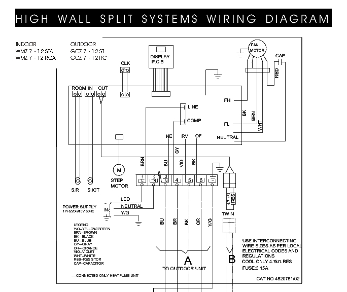

(#) devil1980 hozzászólása Szept 1, 2010 /
Sziasztok! Egy Midea MSG-12HRN2 -es kültérit, és egy Airwell ST SIM 12 -es beltérit szeretnék párosítani! Mindkettő R407/c gázzal működik! Szerintetek működni fog illetve a fűteni is fog? Előre is köszönöm a válaszokat!
(#) klimás56 válasza devil1980 hozzászólására (») Szept 2, 2010 /
Szia! Az adatok alapján a hűtőköri rész rendben van , a vezérlés lehet esetleg problémás. A Midea kültéri 5 eres kábellel megy , 4 + védőföld, az Airwell beltérit nem tudom, de nem hiszem hogy nagy eltérés lenne. A kapcs. rajzokat megtalálod a kültéri takarólapon és a beltéri burkolatán / lehet , le kell szerelni ehhez/ .
Jó tanács, egy régi bölcsesség után szabadon: ha valami nem megy, told meg egy relével..
Sok sikert !
(#) devil1980 válasza klimás56 hozzászólására (») Szept 2, 2010 /
Szia! Köszönöm a gyors választ! Már csak az lenne a kérdésem, hogy szerinted a fűtés is működni fog? Csak azért kérdezem mert a távirányítón nem tudok fűtést kapcsolni de ha auto -ra teszem akkor úgy működhet?

(#) klimás56 válasza devil1980 hozzászólására (») Szept 5, 2010 /
Szia! Csak akkor megy a fűtés, ha a beltéri erre alkalmas. Legegyszerűbb kontrollálni a vezetékek számát, ha 3 szál megy a kültéri felé , csak hűtős, ha 5 vagy több, akkor lehet hűteni-fűteni. Ha esetleg van külön külső szonda sorkapocs ,akkor kicsit macerásabb a dolog , de nem megoldhatatlan.

(#) devil1980 válasza klimás56 hozzászólására (») Szept 5, 2010 /
Szia! Mellékletbe tettem a két kapcs.rajzot! Megtennéd,hogy megnézed és elmondod,hogy kell bekötni mert nem vagyok biztos hogy én jól kötném! Köszönöm!
(#) klimás56 válasza devil1980 hozzászólására (») Szept 6, 2010 /
Szia! Természetesen !
MIDEA 1.>>> kompresszor fázis
AIRWELL 4. pont
MIDEA 2. >>> közös nulla
AIRWELL 2-3.pont
MIDEA 3. >>> váltószelep (hűtés-fűtés)
AIRWELL 5.pont
MIDEA 4. >>> kültéri ventillátor
AIRWELL 6.pont
A védőföld egyértelmű. Nem elhanyagolni!! :felkialtas:
