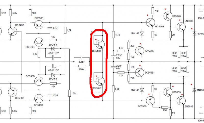

Egy kis segítségre lenne szükségem mert nekem minden ötletem elfogyott...
Reflex RX500-as erősítőt javítottam. Korábban KD503-as végtranzisztorok voltak benne. Most 2N5886 típus került bele 4 db. Első körben kicseréltem a képen bejelölt félvezetőket. Sajnos nem lett jó mert nagyon torzítva szól. Tápfeszültség rendben. A másik csatorna szól rendesen.
Majd kicseréltem a potmétereket és következő próbánál az össze tranzisztort. Természetesen az egy csatornához tartózó összes tranzisztort. De továbbra is torzít. Panelt, forrasztásokat 88szor átnéztem, átmértem minden rendben de mégis torzít. Kimértem a Zéner diódákat is azok is rendben.
Itt elfogyott az összes ötletem és majdnem a türelmem is.
Van valakinek ötlete, hogy mit mérjek, cseréljek rajta?
Rajz
(#) kadarist válasza mineral hozzászólására (») Okt 12, 2010 /
Az ellenállások is jók?
(#) mineral válasza kadarist hozzászólására (») Okt 12, 2010 /
A nagy teljesítményűek biztosan jók azokat mértem. A többit is néztem de nem az összeset. Délután átnézem akkor azokat is. Mivel a rajz nem pontosan ugyan az ezért színkód alapján nézem át.
A tranzisztorok nem lettek párba válogatva. Gondolom az nem okozhat ekkora torzítást. Vagy mégis?
Hangerőfüggő a torzítás?
Nem! Már minimális hangerőnél is torzít.
(#) fleta válasza mineral hozzászólására (») Okt 12, 2010 /
A BD139-140 tranyók is jók?
(#) mineral válasza fleta hozzászólására (») Okt 12, 2010 /
Az összes tranzisztort újra cseréltem. Tegnap kiszedtem belőle őket, kimértem hibátlan mind
(#) fleta válasza (Felhasználó 13571) hozzászólására (») Okt 12, 2010 /
DC-t mérjél, a relé előtt. maxx 100mV lehet.
(#) mineral válasza (Felhasználó 13571) hozzászólására (») Okt 12, 2010 /
30-40 mV körül van úgy emlékszem. De , hogy terhelve vagy terheletlenül mértem már nem tudom. Megnézem azt is délután.

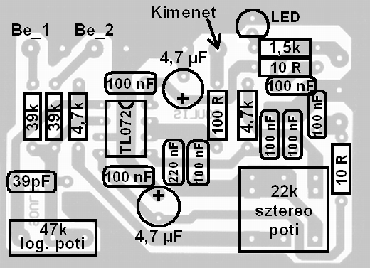

(#) bancsi15 hozzászólása Okt 12, 2010 /
TDA7294-es végfok elé menne a csatolt subszűrő kapcsolás. Az lenne a kérdésem, hogy a TL072 helyett jó lenne-e a TL062, mert csak ilyet kaptam(már a második helyen jártam és sehol nincs )?
Köszi
(#) kadarist válasza bancsi15 hozzászólására (») Okt 12, 2010 /
A TL072-nek kisebb a torzítása és a zaja a TL062-höz képest.

(#) Doncso válasza mineral hozzászólására (») Okt 12, 2010 /
Szia, szkóp áll esetleg rendelkezésre? Ellenőrizni lehetne a meghajtást, hogy honnan ered a torzulás, illetve, hogy azoka a régi elkók normálisan szűrnek e még. A kondikat zokszó nélkül cserélném ,a kis kerámiák is meg tudnak ám szivatni. Zener feszültségeket is ellenőrizd, illetve, hogy a bordán lévő tranzisztoroknak megfelelő e a szigetelése. Multi dióda vizsgálatban, és collector-borda zárlatot keresni.

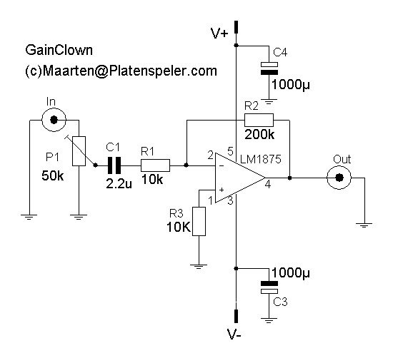

Építettem egy sztereo erősítőt LM1875-ből, és a következő a gondom vele:
Csillagpontba kötöttem be a testpontokat, mégis halk búgás hallatszik, ha rá van kötve a potméter. Ha leszedem a potit a bemenetről, és csak úgy lóg a levegőben a bemenő kondi lába, nincs búgás.
Ha a kondi lógós lábát hozzányomom a csillagponthoz, elkezd búgni elég határozottan.
Mi lehet a gond?
Kapcsolás
(#) kadarist válasza melorin hozzászólására (») Okt 12, 2010 /
A hangerőszabályzó potméter föld felöli vége is a csillagpontba van kötve?
(#) melorin válasza kadarist hozzászólására (») Okt 12, 2010 /
Igen. Az RCA-ről egyenesen bemegy a jel és a testpont is a potira, és onnan rögtön be a csillagpontba.
Az RCA el van választva az erősítő fémdobozától.
A fémdoboz rázavarhat a potira. A fémház is a csillagpontba van kötve? Egy 100-470 nF-os kondin keresztül is rákötheted a fémházat a csillagpontra, ha a galvanikus módon nem lehetne rákötni.
Próbáltam már, hogy egy vezetékkel a házat hozzákötöm a csillagpontra. azon kívül, hogy egy kis recsegés hallatszik, ahogy hozzáérintem, a búgás nem szűnik meg.
A legfurább az, hogy poti nélkül nem búg, de a bemenőkondit a csillagpontra kötve búg.
Olyan erősítőm még nem volt, hogy a bemenetet rövidre zárva nagyobb a búgás-zúgás, mint nyitva
Lehet, hogy a bemenet földjét nem a csillagpontba kéne kötni? De akkor hová?
