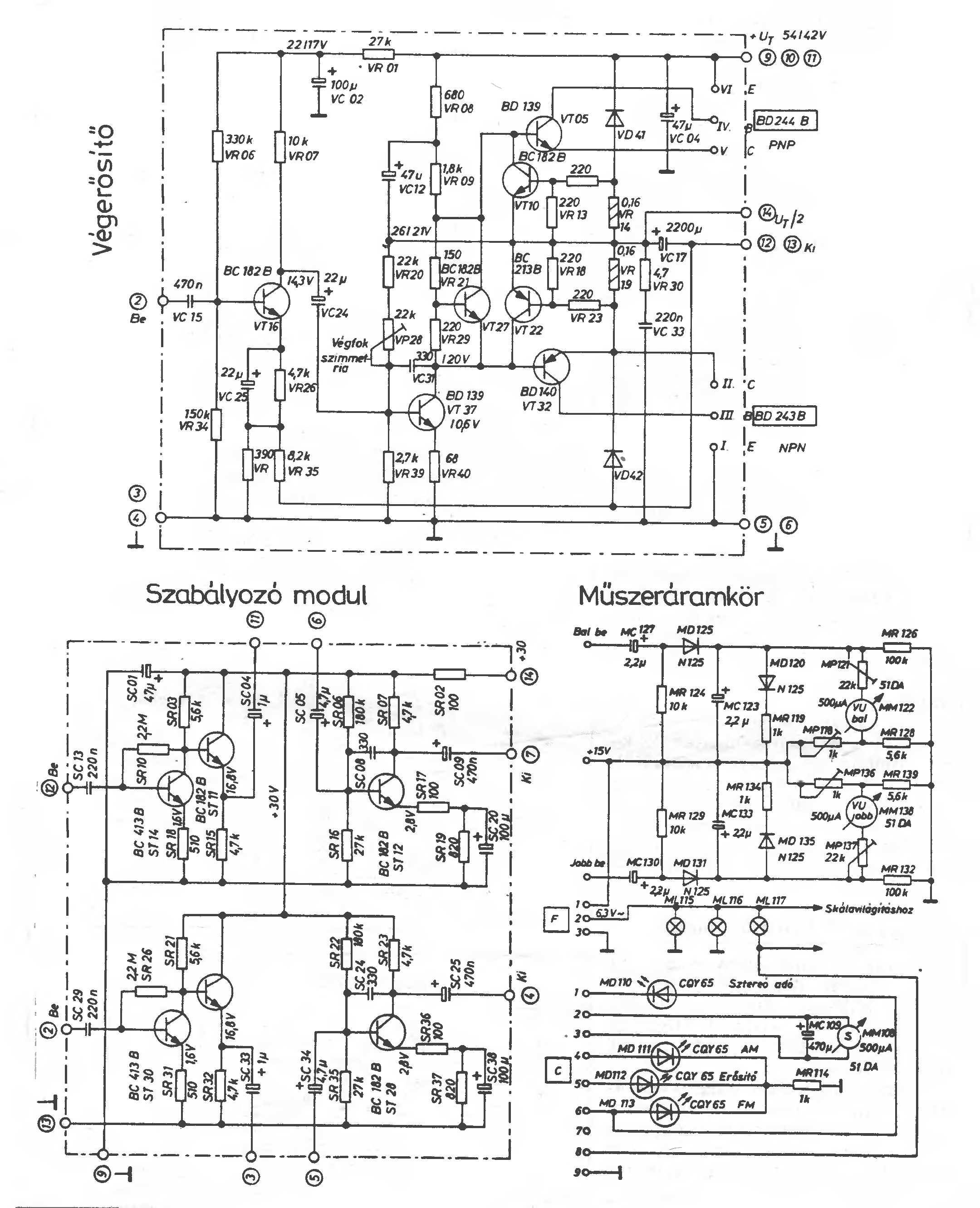

Olyan gondom lenne, hogy szereztem egy Videoton RA6350 S típusú erősítőt, de a jobb oldala mindig kivágja az egyik végfokot(BD243,BD244) ami BD 243-as.
Valaki nem tudja mi lehet a gond?
Feszültség az erősítőbe nem szimmetrikus, szimpla 50V
Előre is köszönöm
(#) petemazi válasza gery1212 hozzászólására (») Aug 28, 2010 /
Meghajtó tranyókat nézd meg.
(#) gery1212 válasza petemazi hozzászólására (») Aug 28, 2010 /
Amikor hozzám került akkor a VR14 és VR19-ess huzalellenállás, és a VR18-as ellenállás szét volt égve.
Kicseréltem őket és utána kezdte hogy kiéget a tranyó.
Meghajtónál te a BD139és a BD140-re gondoltál?
Nekem nem BD139, BD140-esem van hanem BD137 és BD138.
Én VT32 és VT22 tranyókra gondoltam. Csere, vagy ha ráérsz akkor ki is mérheted.
Csere után köss sorba a primerrel egy 60w-os izzót, és így nem fognak röpködni az alkatrészeid.

A VT27-et helyből cseréld ki(BC182).
